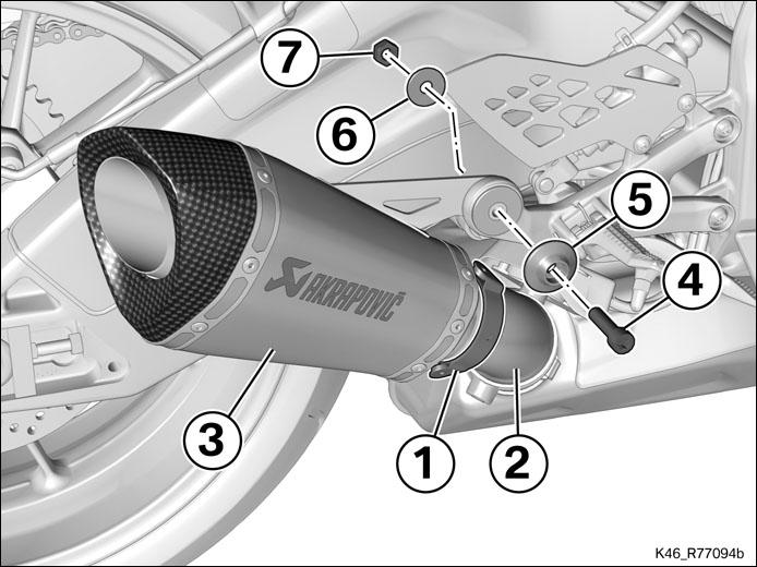

Ich weiß nicht was du mit "Akra Shorty" meinst, aber ich hatte an meiner 2012er RR den original-Dämpfer sofort gegen eine Version von Akrapovic getauscht und das hat komplett gepaßt (die HP4 sollte mit der 2012er eigentlich identisch sein). Das war auch derselbe Dämpfer, den BMW als Zubehör verkauft hat.

so wie ich das verstanden habe, kannst du den Akra Shorty (wie bei HappyABG abgebildet) gar nicht auf die HP4 (legal) montieren. Der Shorty ist nur mit dem originalen Endschalldämpfer (Brotkasten) der S1000RR zugelassen. Die HP4 hat ja nur einen Krümmer und den Kat von Akrapovic, keinen Vorschalldämpfer, der Sound müsste da ja brutal sein. scratch

HappyABG hat geschrieben:Ich weiß nicht was du mit "Akra Shorty" meinst, aber ich hatte an meiner 2012er RR den original-Dämpfer sofort gegen eine Version von Akrapovic getauscht und das hat komplett gepaßt (die HP4 sollte mit der 2012er eigentlich identisch sein). Das war auch derselbe Dämpfer, den BMW als Zubehör verkauft hat.
Ja, aber ich habe wohl eine andere Version der OEM Gilles Rastenanlage verbaut. Einmal gibt es die wie auf dem Foto von dir zu sehen mit einer verlängerten Halterung speziell für den Shorty und einmal ohne. Komisch aufjedenfall. Da bleibt nur das Basteln einer eigenen Halterung
