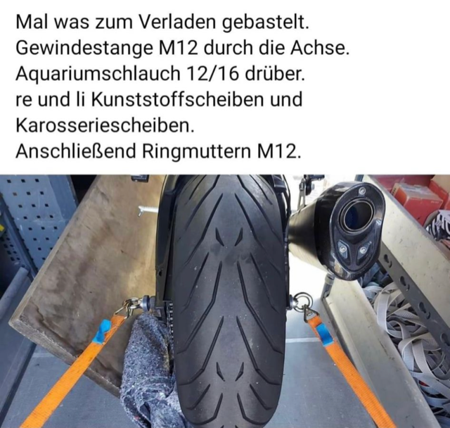

Netzfund

Hat das schon mal jemand ausprobiert mit der Gewindestange und den Ringmuttern? Im Endeffekt werden so ja auch die Motorräder von den Herstellern transportiert, also sollte das grundsätzlich eine Gute Lösung sein. Und die ungefederte Masse beim Transport wird deutlich verringert.

Luiji93 hat geschrieben:Hat das schon mal jemand ausprobiert mit der Gewindestange und den Ringmuttern? Im Endeffekt werden so ja auch die Motorräder von den Herstellern transportiert, also sollte das grundsätzlich eine Gute Lösung sein. Und die ungefederte Masse beim Transport wird deutlich verringert.
Ich mach das so seit Jahren.
Motorrad in die Wippe
Vorderachse M12 Gewindestange
Schwingenachse M10 Gewindestange.

Die Aussagen vorweg von Uwe 20 kann ich bestätigen.
Bin dieses Jahr das erste Mal mit der "Gewindestangenbefestigung" in die Alpen gefahren und das Motorrad steht sicher.

ebenfalls vor jahren selbst gebaut,
zx10r als auch s1xr...passt perfekt.
für die wippe vorne hab ich dirket noch augenschrauben durch die wippenfüsse geschraubt...

Also die Geschichte mit den Kegeln und der 7mm Edelstahlstange ist doch auch eher suboptimal, wenn da richtig
zurrst verbiegt es das Stängelchen...
Die Lösung per M12 Gewindestange, mit passender Hülse aus Kunststoff, damit die Gewindestange in der Achse mittig zentriert ist,
Augenmutter mit dicker Kunststoff U-Scheibe und Spanngurt, ohne Haken oder Gedöns und gut.
Einfach den Gurt durch die Augenmutter ziehen, da hüpft dann auch nix weg oder löst sich. Die Angst lässt sich dann auch gerne
mit 2 Gurten pro Augenschraube besänftigen... ;-)
Preislich nicht zu schlagen und in jedem Baumarkt zu bekommen...

Moin, ich habe es ebenfalls selber zusammen gebaut.
Edelstahl Gewindestange, Edelstahl Unterlegscheiben mit großem Durchmesser,
Kunststoff Unterlegscheiben mit großem Durchmesser,
Edelstahl Ring Muttern,
Schrumpfschlauch und eine preiswerte Vorderradwippe.
Hat nur wenig Geld gekostet, sieht hochwertig aus und funktioniert sehr zuverlässig.
