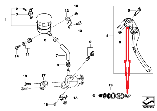

Hallo Zusammen,
bin gerade eine Proberunde gefahren, nachdem ich die V-Trec VX Bremshebel + Kupplungshebel verbaut habe.
( http://www.bs-motoparts.com/bremshebel-kupplungshebel/vx/v-trec-vx-bremshebel--kupplungshebel-set-kurz-/-lang-mit-abe-bmw-s-1000-rr-09-14-i4039-45976-0.htm )
Kupplungshebel alles i.O.
Bremshebel lässt sich viel zu weit an den Griff ziehen, bzw. komplett an den Griff ziehen :evil:
Gibt es hier noch irgendwas, was ich nicht beachtet / übersehen habe?
Wollte eig. morgen zum TÜV :(
Das Einstellrad kann ich drehen wie ich will (hat gefühlt sowieso einen kleinen Einstellbereich) ohne Erfolg.
Auf den Bremsklötzen ist eig. auch noch genug Belag vorhanden.

Du hast vermutlich den "Druckbolzen" vergessen, der den Kolben betätigt.

Ich würde behaupten, das dass mit dem Bolzen passen sollte. Diese ist in der "Einkerbung" im Hebel.
Auch habe ich Bremswirkung. Nur eben zu geringe und ich kann den Hebel bis zum Griff ziehen nogo
