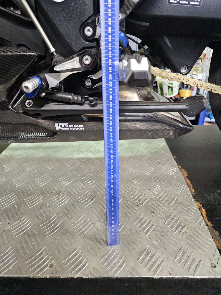

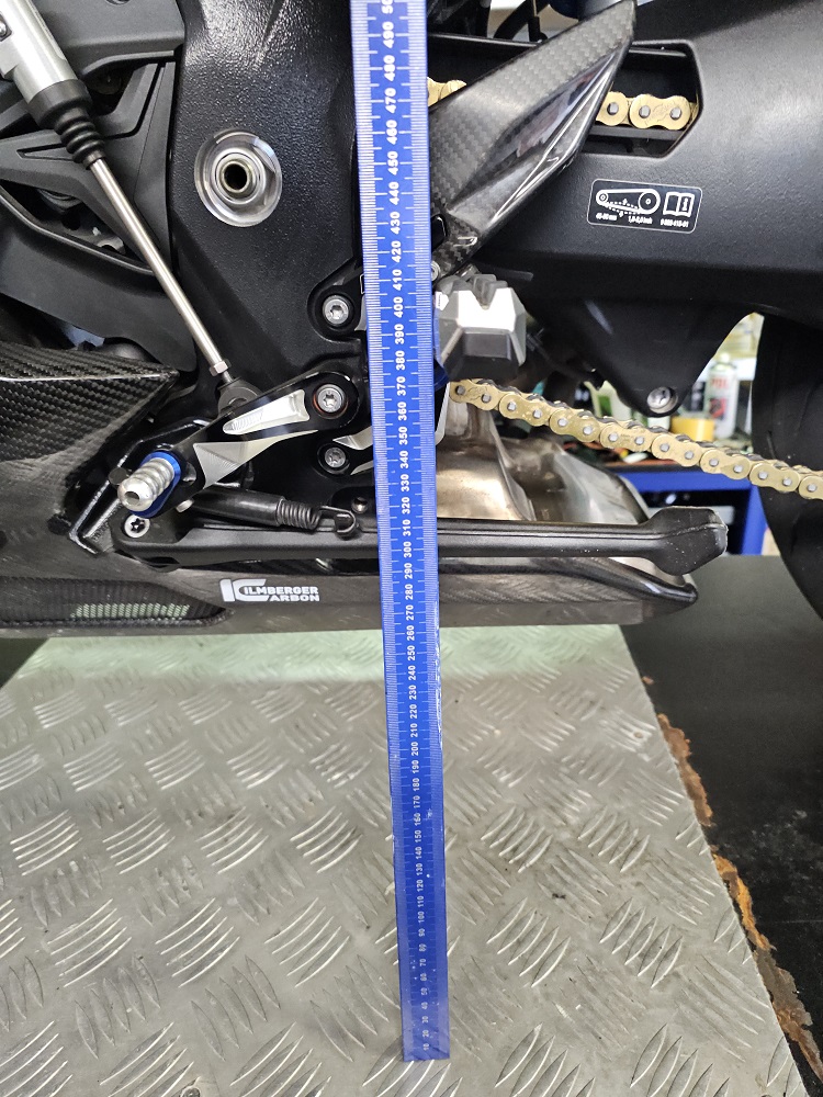

Weist du wieviel mm man die M Fussrasten nach unten versetzen kann?

Müsste ich mal nachmessen, kann ich aus dem Stehgreif jetzt gar nicht sagen. Wenn sie nach unten stehen sind halt keine 46-48° möglich ohne das es schleift. Ich kann es aber morgen mal kontrollieren/messen. ;-)

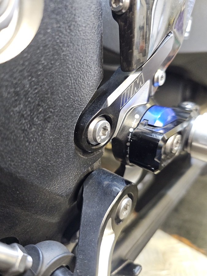

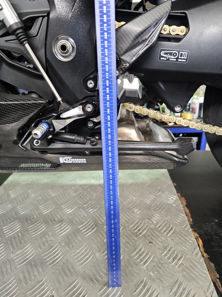

Hier mal das Ergebnis, 5-6cm Höhenunterschied ist eigentlich eine Menge 8)
Motorrad steht mit beiden Räder am Boden ;-)
