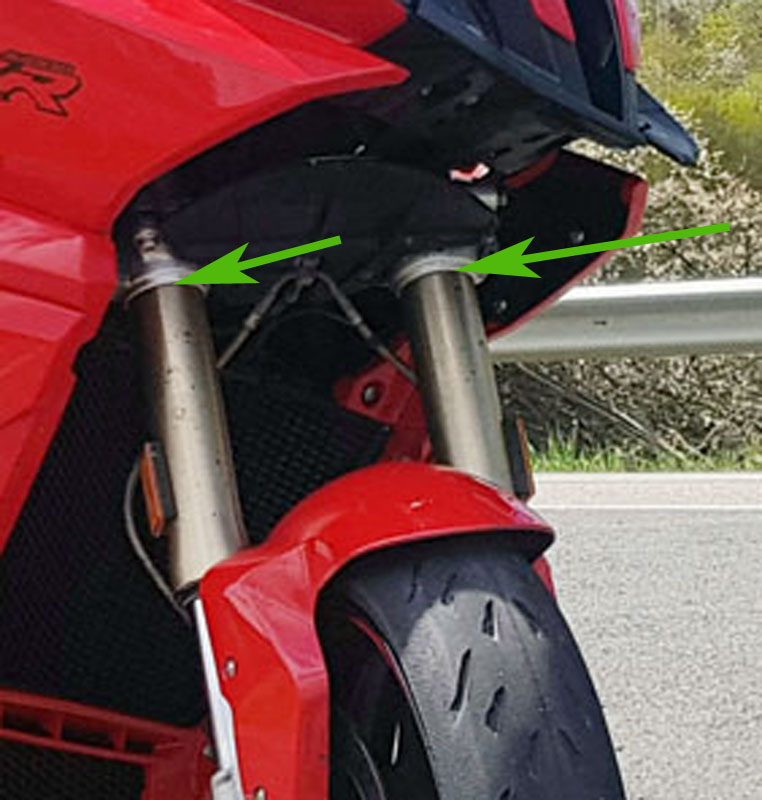

Das sehe ich anders. Hab seit Anfang an die Holme rund 15mm tiefer geklemmt. Bis an die Stelle wo das geriffelte am Holm anfängt.
Für meinen Geschmack ist die XR so wunderbar zackig ums Eck zu bewegen. Auch bei 200km/h stabil im Geradeauslauf.
Die Sitzbankgummis (Tipp von @Bernie_ZA) mit dem asymetrischen Loch hab ich auch. Da holt man ca 1 cm raus.

Beitragvon schigge1605 » 02.05.2023, 09:07
Ich würde jetzt nicht sagen, dass die Werkstieferlegung schlecht ist, die BMW ist damit immer noch ein gutes Motorrad. Aber ich bin letzte Woche zwei Motorräder probe gefahren. Eines hatte das Originalfahrwerk und eines die Werkstieferlegung. Und das Originalfahrwerk war um Welten besser. Wirklich Welten. Die Tieferlegung fuhr sich irgendwie steif und hart. Aber ist ja auch logisch, irgenwie muss man den niedrigeren Federweg ausgleichen.
Ich werden am Wochenende die Federgabel 15mm absenken und habe mir eine niedrige Sitzbank bestellt. Damit komm ich hoffentlich bündig mit den Schuhen auf den Boden.
