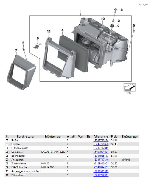

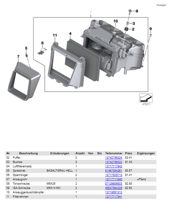

Da sich ja kein anderer die Mühe macht mal den Ersatzteilkatalog durch zu gehen,
habe ich gerade mal geschaut.
So sieht die Ansauganlage der S 1000 R aus:

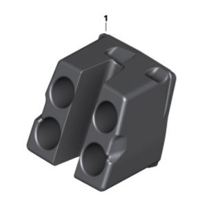

Und zusätzlich wird in den S 1000 R seit Modelljahr 2017
ein zusätzlicher Ansaugkanal verbaut:
Wenn es interessiert die Teilenummer ist: 13718556607
Beiträge: 5070
