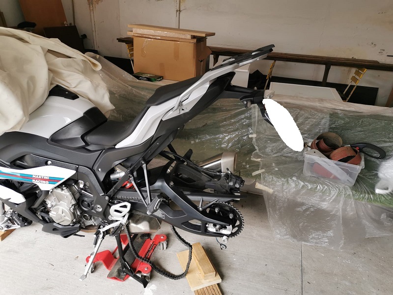

mir ist leider ein doch großes Malheur passiert und ich ärgere mich selber über meine Dummheit.
Hinterreifen war platt (Loch drin), Profil war ohnehin nicht mehr TÜV fähig (beide Reifen) also dachte ich mir, bauste die Felgen aus und bringst sie weg.
Hinten war sehr einfach, über die Gepäckbrücke spannte ich gegen eine schwere Maschine dann das Heck nach unten um Forne Luft zu haben.
Die Maschine stand auf dem Hauptständer welcher auf einem rollbaren Rangierständer stand.
Vorne ausgebaut und dann die Maschine langsam runter gelassen auf die Gabeln.
Soweit so gut, heute dann vor dem Einbau wollte ich die Maschine dann wieder hinten runterdrücken um diese Abzuspannen damit vorne frei ist.
Was passierte dann.
Ständer klappte ein, weil der Rangierständer ebenfalls wegrutscht und die ganze Maschine kippte nach rechts gegen die Wand.
Mit einer weiteren Person richteten wir diese wieder auf und setzten und die Schwinge hinten deinen Wagenheber um sie wieder hochzubekommen und auf die Ständer zu stellen.
Während wir sie aufrichteten, stand sie vorne auf den Kabeln (Holz lag runter) und irgendwo anders drauf, ich weiß nur nicht wo.
Jetzt wo alles montiert ist konnte ich keinen Schaden, Kratzer oder Abschürfung erkennen. Kein Kühlwasser, kein Öl, kein Benzin nichts ist erkennbar weder seitlich noch unten drunter.
Daher meine Frage, wenn keine Reifen montiert sind und man vorne auf der Gabel aufliegt wo liegt man hinten oder mittig auf?
Und bevor jemand jetzt kommt und sagt so demontiert/montiert man auch keine Räder, ja das habe ich jetzt auch gelernt und werde in Zukunft es machen lassen oder mir Montage oder Zentralständer holen. ;-)

Beitragvon agentsmith1612 » 23.04.2020, 19:47
[quote="scaltbrok"]Achh du meinst dann an der Schwinge?
Sie liegt ja vorne dann auf der Gabel und dann ja noch an irgendeiner anderen Stelle (wenn man keine Räder drauf hat), nur wo möchte ich wissen damit ich nochmal genau schauen kann, weil ich find keine Stelle.
Ölschraube, Ölwanne ist nichts
Bugspoiler unten ist nichts
Abgassammler kann ich auch nichts erkennen
Die Schwinge war komplett in der Luft denn dort konnte ich ja ein Brett und Wagenheber drunter stellen um die Kiste wieder hochzubekommen und dann den Hauptständer auszuklappen.
Hier mal ein Bild der ganzen Sache, ist mir schon peinlich, aber eher meine Blödheit. :-D

Beitragvon R-Techi » 23.04.2020, 20:14
Gabelfüße / Motorspoiler / Kat (Krümmer) sollten die Auflagepunkte sein.
Kat und Krümmer sind relativ stabil / Gabelfüße (Gabel) relativ empfindlich (Bremssattelaufnahme)

Beitragvon agentsmith1612 » 23.04.2020, 20:37
Ok, danke für die Hilfe.
So wie sie auf dem Foto (wo sie noch Stand), war die Gabel unten auf Hölzern, also keinen harten Bodenkontakt. Beim Umkippen lag die Gabel aber weiterhin auf dem Holz auf.
Am Katt und Krümmer kann aber eine Schrammen oer so erkennen, hab ich nochmal Glück gehabt.
