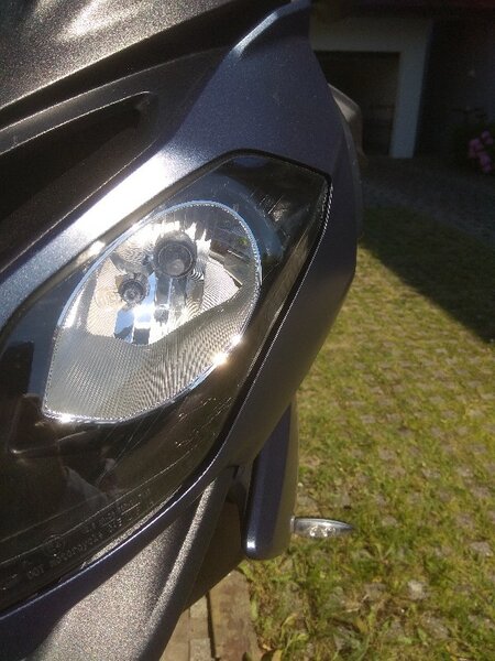

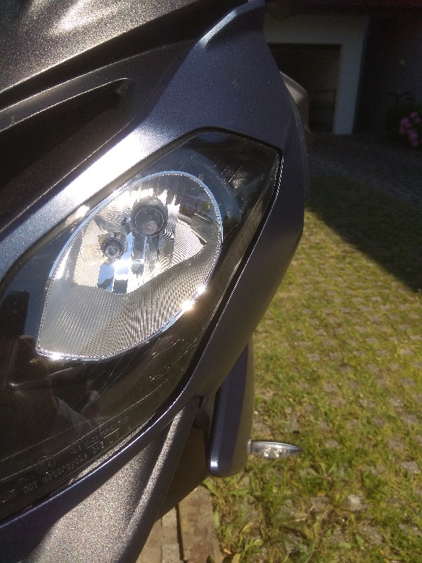

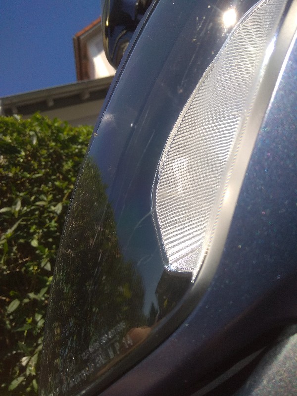

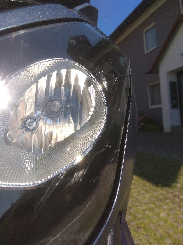

Habe vor einigen Monaten den Beginn folgenden Phänomens beobachten können.
Meine XR hat EZ 2.8.17 und ich war heute beim Freundlichen. Bekomme den Scheinwerfer auf Garantie ersetzt.
Ich denke, dass ich weiß an was es liegt. Es entschuldigt aber die Auswirkungen definitiv nicht.
Ich habe eine Schwarze Motorrad-Abdeckplane über meinem Moped. Dieses steht westwärts gerichtet und bekommt immer die volle Nachmittagssonne ab. Die Plane liegt auf der Seite am Scheinwerfer komplett an. Ich glaube dass es ihm da drunter einfach zu heiß wird.
Angefangen haben die Risse übrigens an der Kante am Rand.
Will nicht drüber her ziehen, ist nur als Info gedacht. Sollte Eure auch unter einer Plane stehen die oft der Sonne ausgesetzt ist, interessiert es mich, ob ich ein Einzelfall bin.
