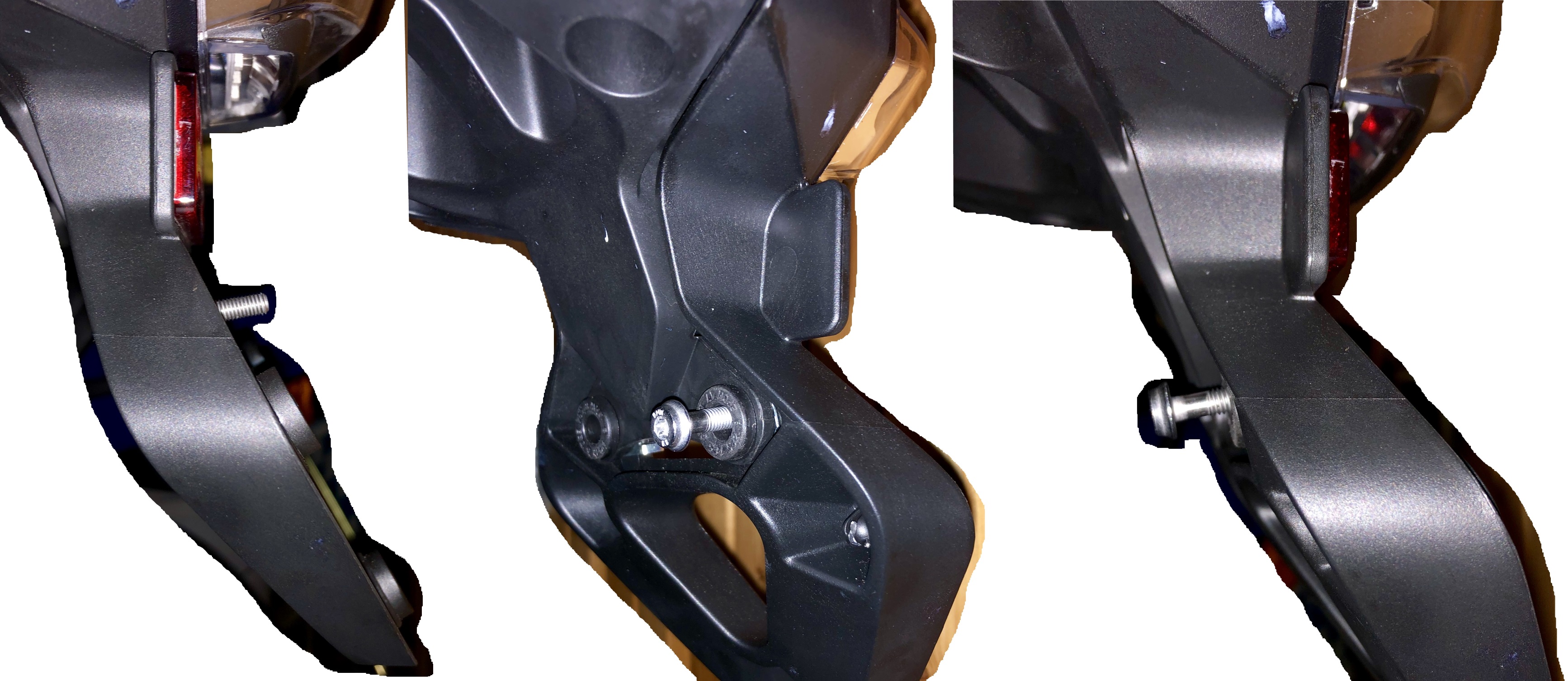

1x JA: Super Tipp mit dem Umdrehen der Gegen-Muttern, das hat super geklappt! Die 2 in der Radhausschale sitzen jetzt bündig, kein Platz mehr für Schmutz nach oben innen. Danke :-)
1x NEIN: Die 2 an der KZH sind ohne Spritzschutz so lang, dass man sie von hinten noch durch das Kennzeichen durchbohren könnte, siehe Foto. Vielleicht hat BMW da ja zwischenzeitlich was geändert (?). Mein Plan ist einfach die gleichen nochmal zu besorgen (entweder Original oder bereits in schwarz) und ggf. selbst zu kürzen. So bleiben zwei in Original-Länge "in der Hinterhand" falls der Spritzschutz mal wieder hin kommen sollte.

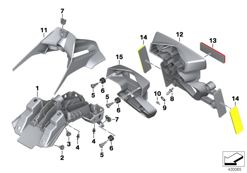

Bei mir waren die Schrauben auch zu lang, sah genauso wie auf den hier bereits gezeigten Bildern aus. Hab im ETK nachgeschaut und die Schrauben mit der Nummer 46638521655 (Karosserieschraube mit Bund M5X20) verwendet. Nummer 5 im Bild.

Danke @driver001, ich wusste doch ich war blind als ich den Teilekatalog durchsucht hab. Ich denke rein optisch hat mich dieser Zusatzhalter-Aufsatz für Thailand & Kanada irritiert :-)
Hab mittlerweile nur schon andere Schrauben (M5x20 in schwarz, ohne Bund - wird wohl trotzdem halten und... sind schwarz) bestellt, aber anderen Suchenden hilft es sicherlich zukünftig noch.
