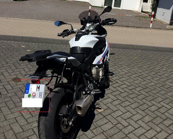

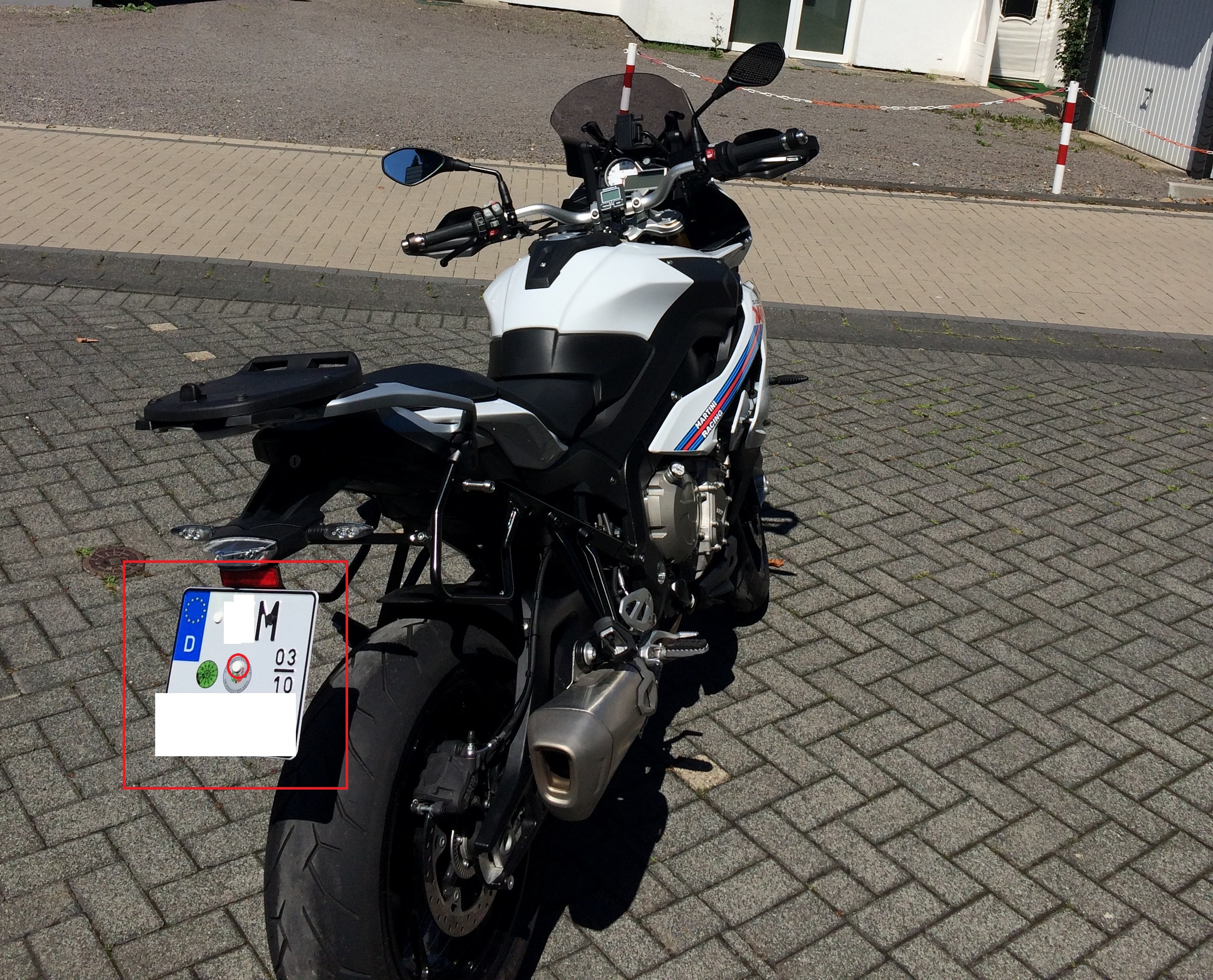

Hi XR-Fahrer mit originaler BMW-Kennzeichenhalterung (3-Punkt) und Saison-Kennzeichen:
Durch den Wechsel auf Saisonkennzeichen würde nun die untere mittige Schraube genau durch die Zulassungsplakette (nicht die TÜV-Plakette) reichen; ich bin mir ziemlich sicher dass Zulassungsstelle & Rennleitung das nicht so gut finden.
- Leider hat man fast null Spiel mit der originalen Halterung was die Positionierung des KZ angeht und für die Plakette auf dem vollen Kennzeichen eh nicht.
- Eine hässliche Plastik-KZ-Halterung oder eine kurze KZ-Halterung (Fox, Rizoma & Co) kommen nicht infrage.
- Eine Bastel-Lösung zur Verlegung der unteren Schraubenposition hab ich noch in petto (aber etwas aufwändig).
Was mich nun interessiert: wie habt ihr das gelöst?

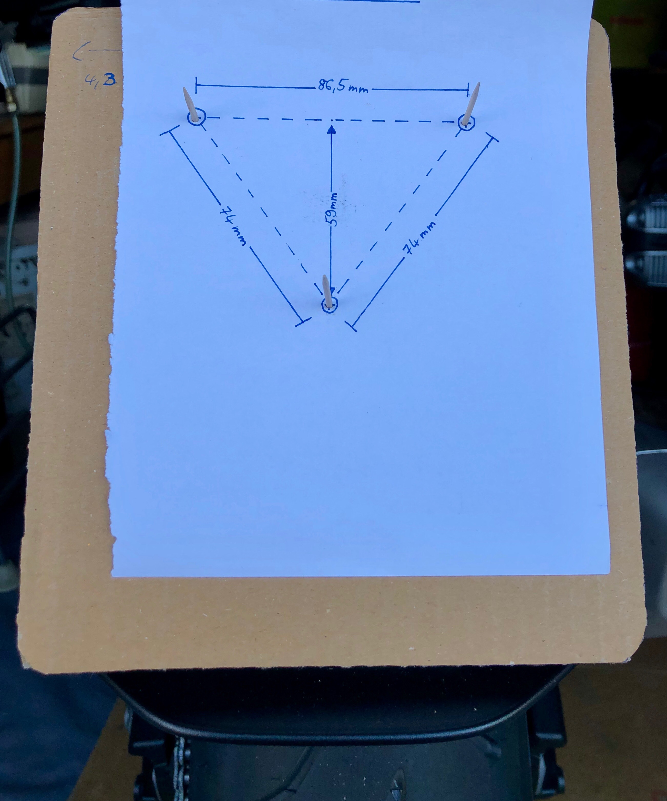

Wie ich es jetzt im Frühjahr bei der Zulassung meiner XR mache weiß ich auch noch nicht genau. Wahrscheinlich werde ich die Befestigungspunkte ähnlich wie du ausmessen und vor dem aufkleben der Plaketten auf dem Nummernschild markieren. Dann sollten es doch möglich sein die Plaketten um die Löcher herum zu positionieren.

Neben dem Loch ist wie geschrieben kein Platz (Saison/Zulassung eben, rechts 03/10 bleibt nur noch mittig leicht links Platz - und da passen nicht beide Aufkleber hin).
Aber deine Idee mit der „Halteplatte“ nenn ich es mal und dem doppelseitigen Klebeband @driver001... die hat was. Meine bisherige eigene Bastel-Lösung bezog sich im Kern auf das gleiche Vorgehen, nur auf einen kleinen Teil in der Mitte (vertikal) beschränkt sodass die unterste Schraube an geeigneter Stelle unter der Plakette auf die Alu-Halterung geschraubt wird welche dann am originalen unteren Schraubpunkt befestigt wird - eben etwas kompliziert, daher gefällt mir deine mögliche Lösung wirklich sehr, zumal das KZ überhaupt nicht angebohrt werden muss.

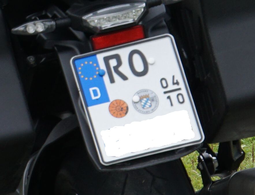

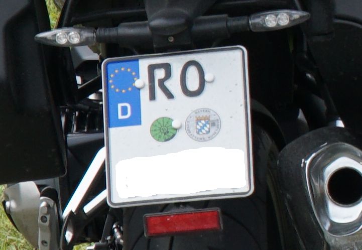

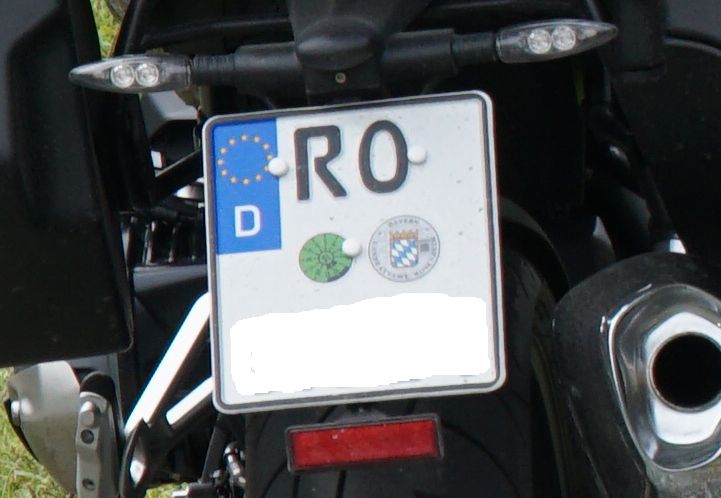

Ich habe mir mal die Kennzeichenanbringungen meiner XR (Saison) und R1200R (Ganzjahr) angesehen, die dreieckigen Aufnahmeplatten und Bohrungen sind wohl bei beiden Maschinen identisch. Wie man sieht, sind die jeweiligen Plaketten bei beiden Maschinen von der unteren Schraube betroffen. Zumindest beim Boxer hätte man wohl die TÜV-Plakette etwas nach links versetzen können. Aber so ist das eben, wenn man bei der Zulassungsstelle sich ein komplett gestempeltes Schild geben lässt und dieses dann im Nachgang erst anbringen kann.
Insofern ist die Idee mit einer Schablone sicherlich eine gute Sache.
Viele Grüße,
Ralf
Kennzeichen XR
Kennzeichen R1200R

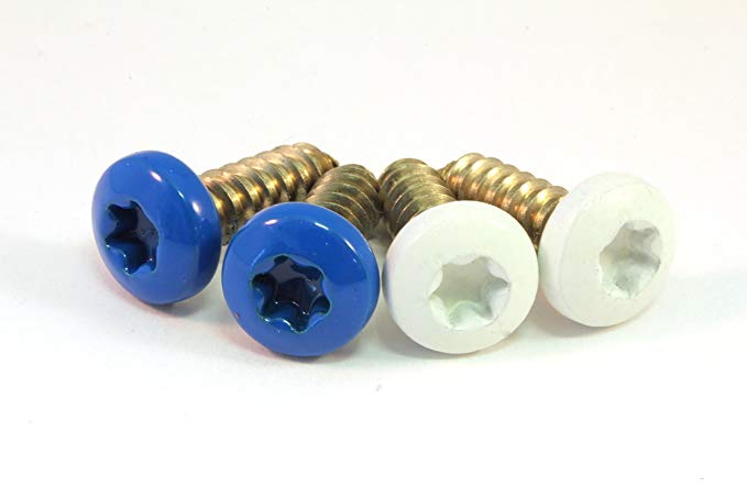

Da wir gerade beim Thema sind, die Schraube zur Befestigung vom Nummernschild werden ja in Kunststoff geschraubt. Weiß da jemand zufällig welche Größe passt. Im Ersatzteilkatalog habe ich dazu nichts gefunden.
Hatte da an solche Schrauben gedacht, die gibt es aber in verschiedenen Durchmessern (4,8 oder 5,5) und Längen.

Könnte ich morgen nachschauen, sofern nicht jemand anderes schneller ist oder es gar weiss. Diese "vorgefärbten" Schrauben sind mir auch schon mal unter die Augen gekommen (gab´s die nicht bei ebay? Oder so einem Online-Kennzeichen-Herstellerdienst? cofus ), gefallen mir ganz gut und wären eine Alternative zu den "normalen" Schraubenköpfen auf die man dann die Plastikdeckel steckt.

  • Und Notfalls (keine Lust auf Eigenbastellösung) geh ich mit den eh schon angezeichneten 3 Löchern zur Zulassungsstelle und sag "So sieht´s aus holde Dame, hamma da noch Platz für eure zwei Aufkleber? Sonst muss einer durchbohrt werden, sorry geht ned anders" :)

e-raser, die Schrauben habe ich bei eBay gefunden. Der Verkäufer hat auch eine separate Homepage: https://www.screws4bikes.de/navi.php?qs ... en&search=
Habe aber dort noch nichts bestellt, keine Ahnung wie gut der Laden ist. Beim Kauf über eBay ist der Versand aber günstiger.
Wenn du morgen mal bei dir die Schrauben messen könntest wäre das super.

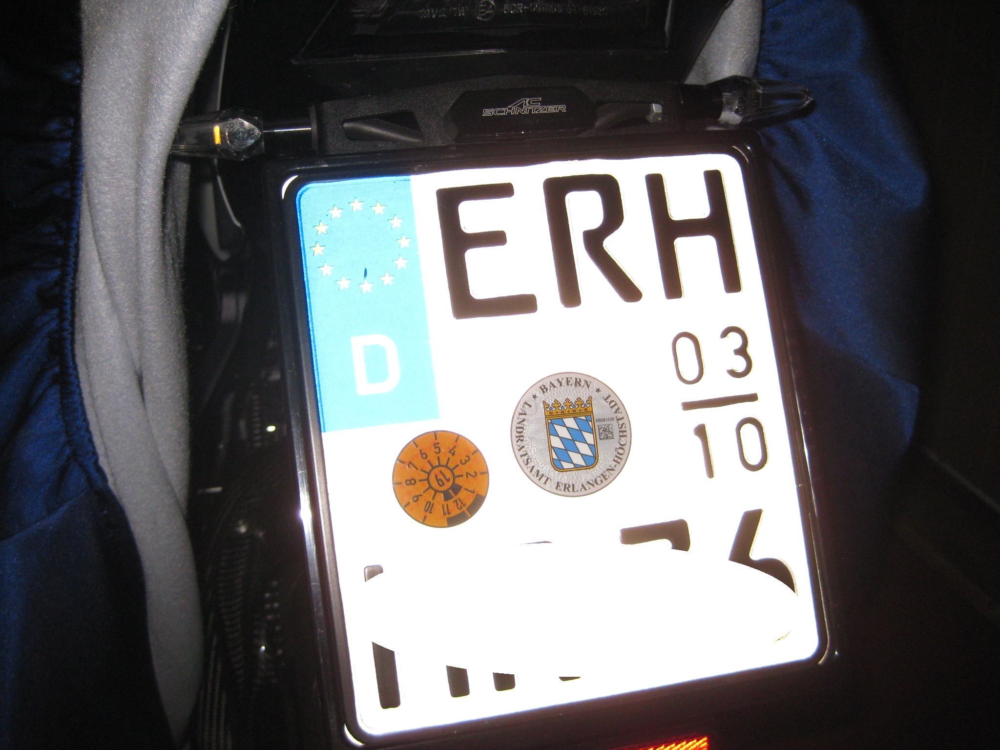

Verwende bei allen meinen Motorrädern die Kunststoffkennzeichenhalter von Gutschild
(https://www.gutschild.de/kennzeichenhal ... d-180.html).
In den Halter kommt Mossgummi, sodas kein Schmutz eindringen kann und das Schild festsitzt.
