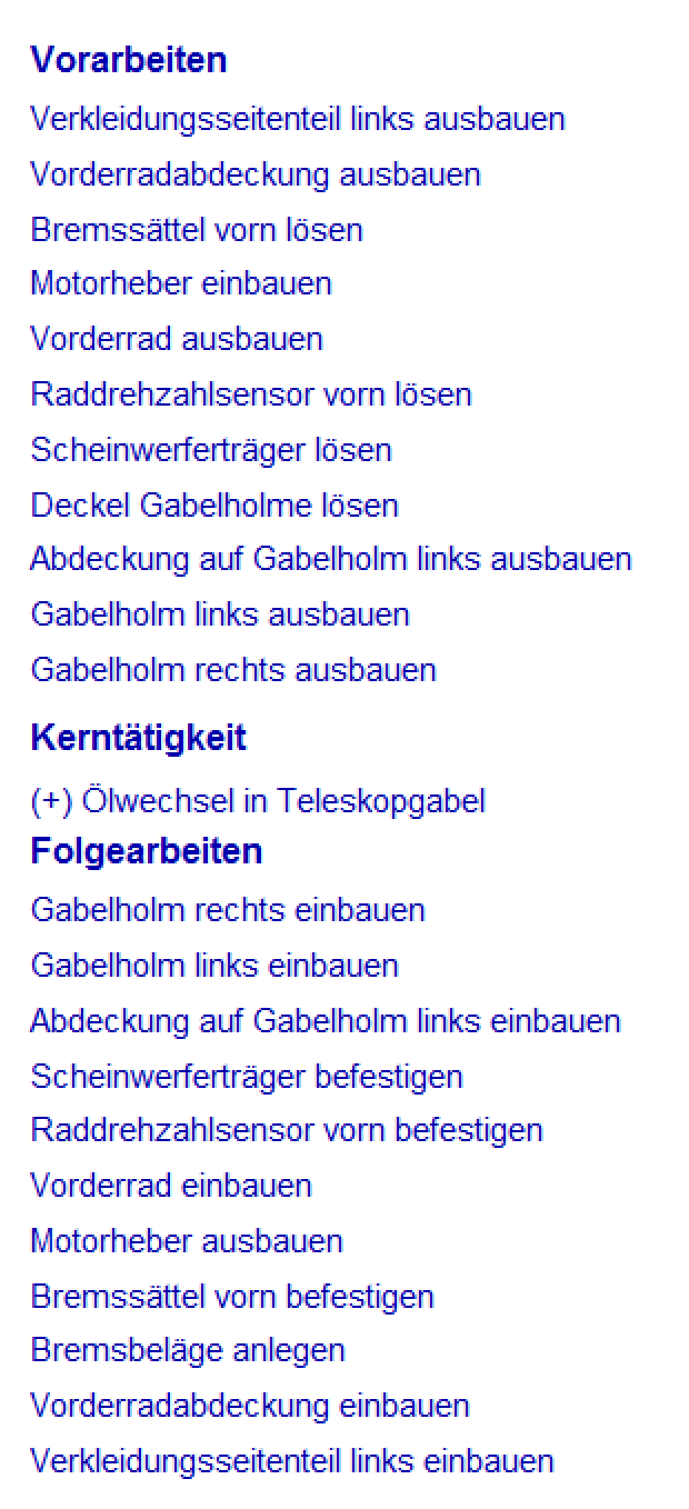

Lt. Handbuch ist da schon einiges zu tun, das meiste findet unter Kerntätigkeit, hier ist u.a. neben der Feder die ganze Dämpfereinheit mit auszubauen, leider zu viel um das als Bild mit einzustellen.

OK das ist aber normal das man vorher reifen bremsen ggf Verkleidung abbauen muss.
Die Frage war ja das nur das Öl wevhsrln reichen dürfte ohne die Gabelrohre auseinander nehmen zu müssen.
Steht denn da auch wieviel Öl da reinkommt oder wie groß die luftkammer ist?
