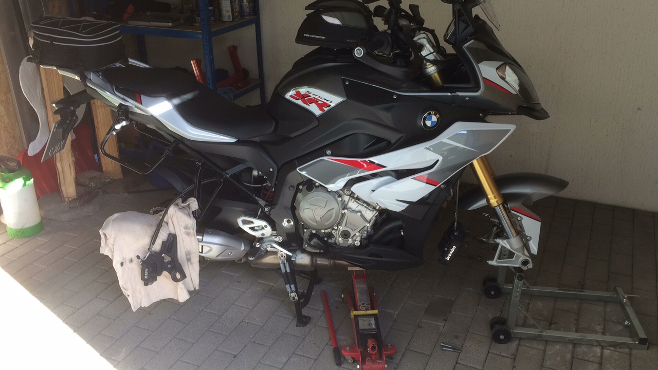

Ich hab einen Kern-Stabi, allerdings verwende ich den etwas anders. Beim Ausbau der Reifen muss ich erst den Hinterreifen ausbauen und dann den Vorderreifen, weil der Hinterreifen Bodenkontakt hat beim Anheben der Vorderreifens.
Der Wagenheber steht da nur zur Sicherheit winkG

Die Aufnahme sieht so aus wie die mit dem Pin auf Wolfgangs Link, jedoch ohne dem Pin...
Das Moped kippt natürlich nach hinten, soll es ja auch. Meine Aufnahme steckt schon voll in den Vierkantrohren, es besteht natürlich die Möglichkeit kleinere Räder zu nehmen oder die Vierkantrohre noch etwas zu kürzen. Ich gebe aber zu bedenken, dass mein Kern-Stabi schon ein paar Jahre auf dem Buckel hat und ob die neuen meinem entsprechen kann ich nicht beurteilen.

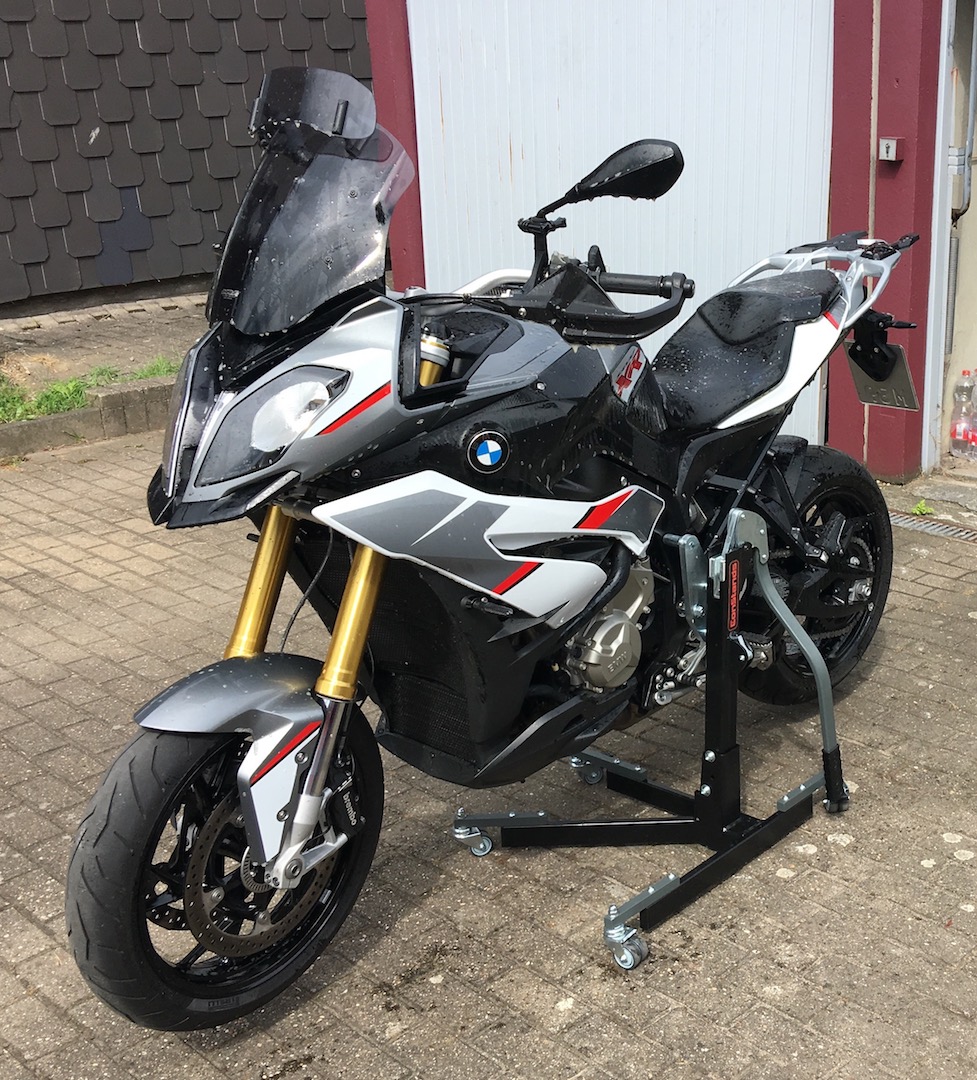

Ich benutze einen Zentralständer und bin sehr zufrieden, ist für fast alle Arbeiten die bei mir anfallen zu gebrauchen.
Ob Reifenwechsel, Waschen, Ketten Wartung oder Überwinterung alles kein Problem ohne das Hantieren von mehreren Ständern.
