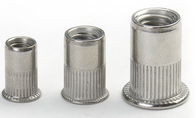

10-20-teile-los-M3-M4-M5-M6-M8-M10-M12-edelstahl-304-flachkopf-senkkopf-blindnietmutter.jpg
Solche Nietmuttern sind in den Heckrahmen der S1000XR eingebracht (4X M8) und sind für die Schrauben der Gepäckbrücke/Haltegriffe

Beitragvon RRwolli » 27.06.2017, 20:09
das sind Hohlnietmuttern bzw. Einnietmuttern. Die kannst Du ausbohren und mit der entsprechenden Zange wieder einziehen. Wohnst leider nicht in meiner Gegend sonst hättest Du vorbei kommen können. Hab da so nen Koffer von M3- M8.

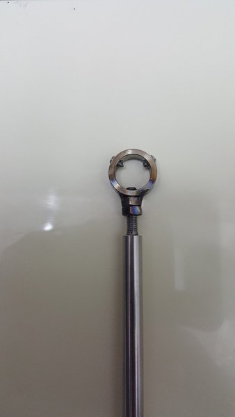

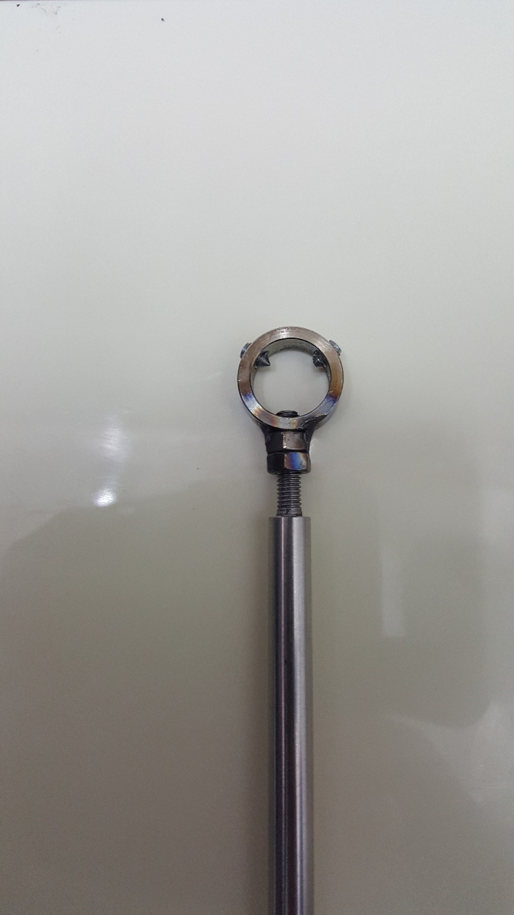

Beitragvon Bazinga » 29.06.2017, 12:20
Genau, bei den seitlichen hast du ein Problem. War auch meins. Ich habe mir einen "Klemmring" mit einem va. 40 cm langen Grifg gebastelt und bin dann von oben/hinten eingefädelt und habe dann die Nietmutter so geklemmt. Dann von aussen aufbohren und das innere Gewindeteil fällt nicht in den Rahmen sondern lässt sich am Ring geklemmt rausholen.
Ich lass mir doch nicht verbieten was mir keiner erlauben kann

Beitragvon Bazinga » 20.06.2018, 19:52
Nein, ich habe die Einpressniete mit dem Klemmring fixiert, die Schraube erwärmt und dann die Schraube rausgedreht. Danach habe ich dann erst die Niete aufgebohrt und entfernt.
