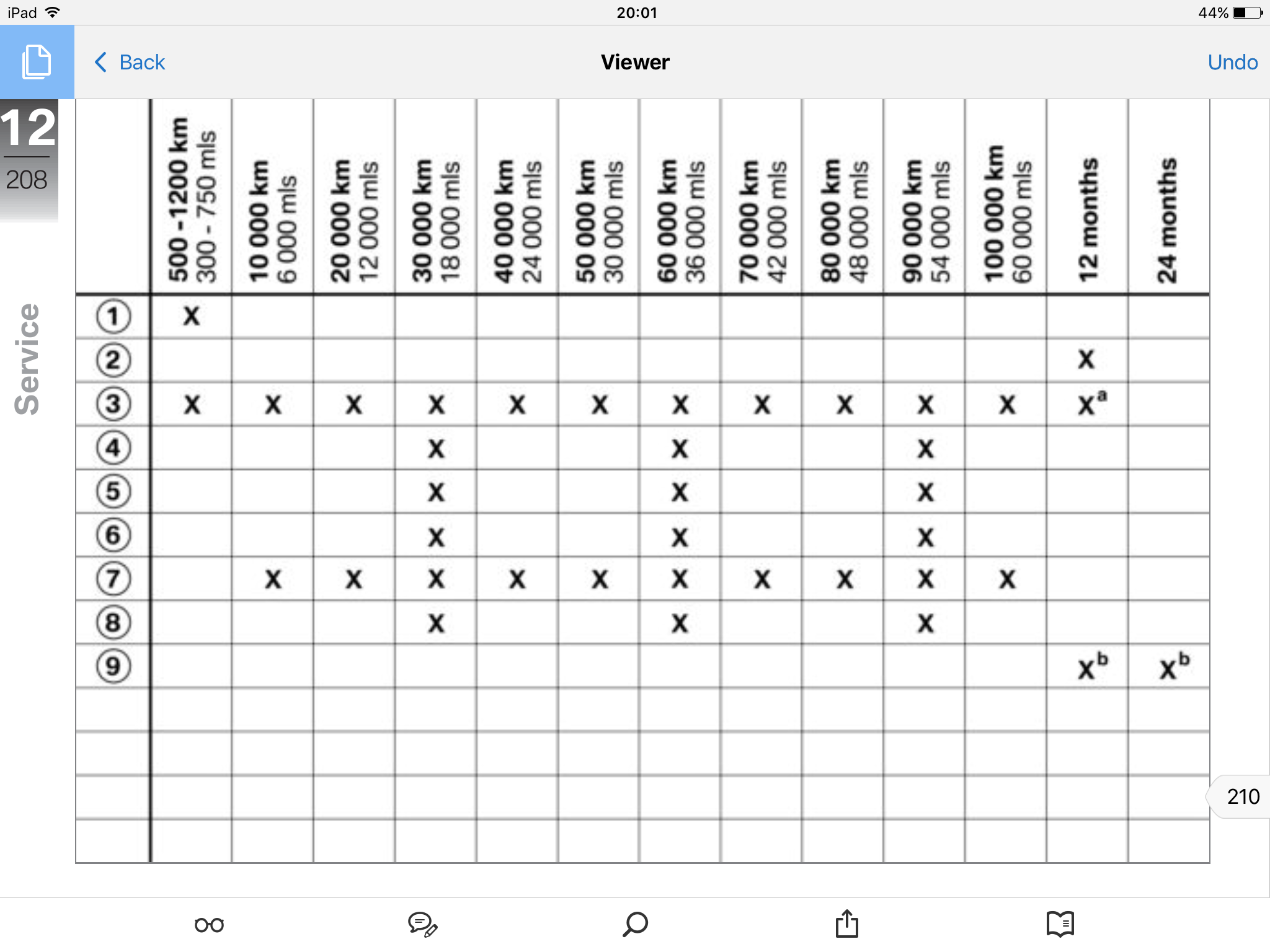

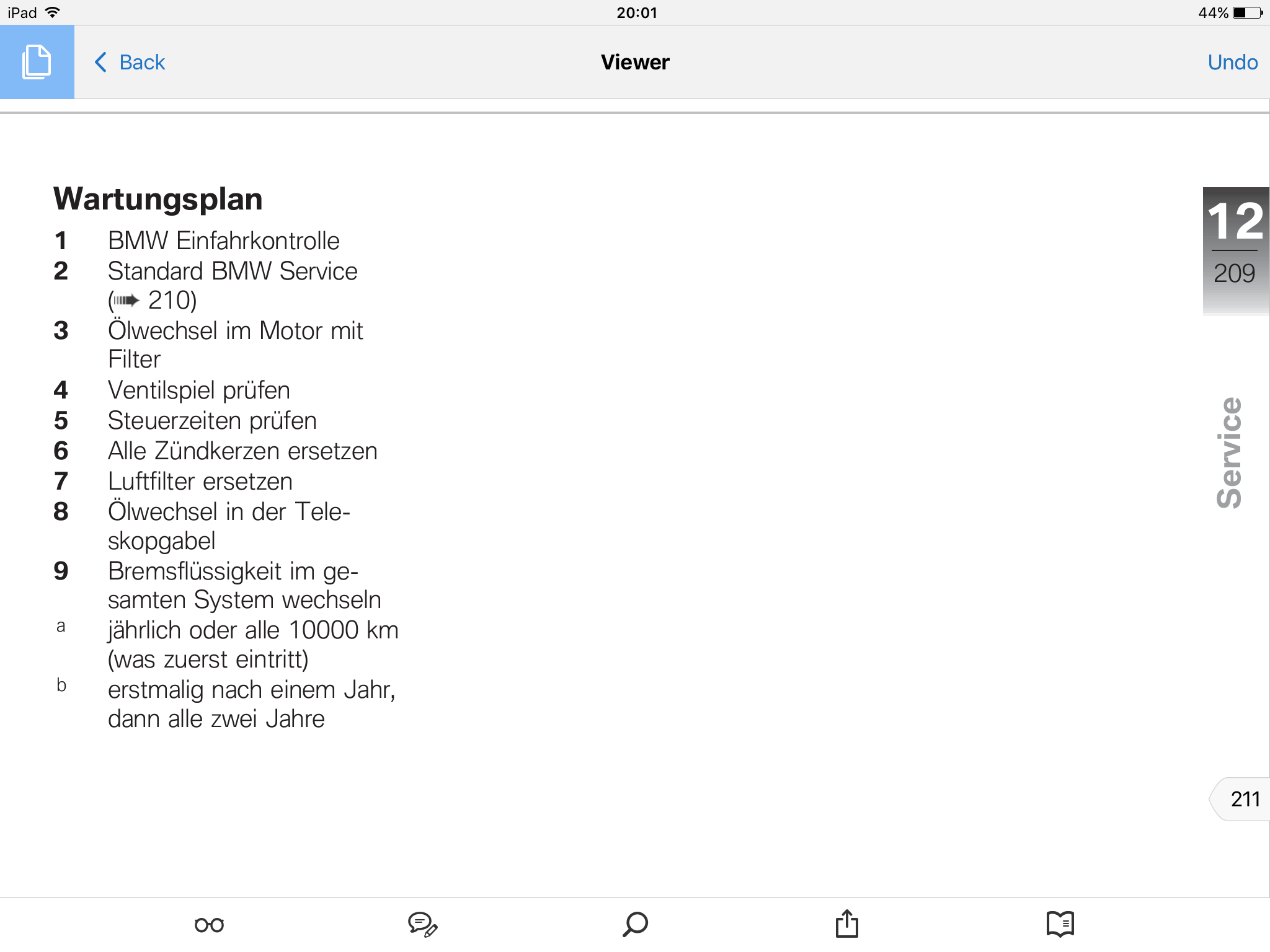

Das sollte der Srvice beinhalten was im Anhang ist. Steht in deiner Bedienungsanleitung.
Bei mir hat der Service 209 € gekostet.
