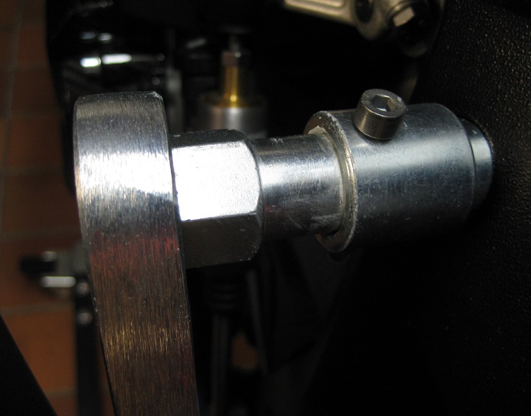

papajo hat geschrieben:Habe das gleiche Problem wie XR-Bodo.
Da aber der Ständer (2.Wahl) und die Adapterplatte (-20%) so günstig waren,
überlege ich, ob ich den oberen Bolzen nachbauen lassen (ca 1 cm länger/ich habe da jemanden).
Der obere Bolzen könnte um ca. 1 cm weiter aus der Adapterplatte heraus ragen.
Oder die Buchse am Rahmen vom Motorrad.
Weit genug (unverbaut) passt ja der Bolzen in die Buchse rein.
Der untere Stift ist ja auch voll in der Rahmenbuchse eingesteckt.
Würde ich die obere Buchse mit U-Scheiben weiter aus dem Rahmen holen, ob es dann funktioniert?
Ich probiere er gleich mal aus.
Habe, wie schon mal gesagt, die Constands-Ständer seit jahren in Gebrauch.
Bei meiner neuen XR (21) rutscht der Bolzen beim Anheben auch etwas raus.
Aus Sicherheitsgründen habe ich deshalb ein 6mm Loch durch die Hülse und den Bolzen gebohrt
und eine Schraube durchgesteckt.
Da rutscht nichts mehr.
Gruss Horst

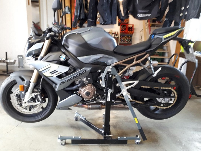

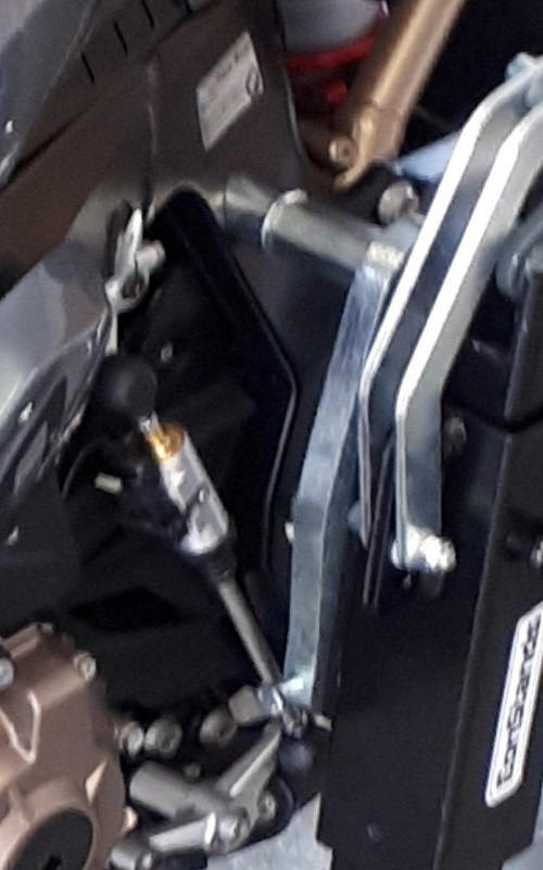

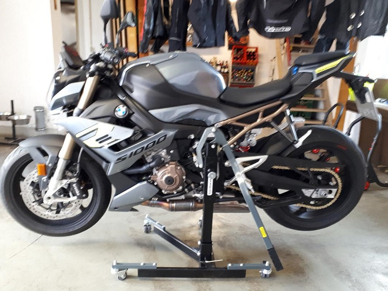

Beitragvon Jagger1973 » 30.09.2022, 11:38
Jagger1973 hat geschrieben:Hallo Leute
bei meiner S1000R 2023 hat der ConStand gepasst ohne Probleme.
Angezogen mit 70 Nm
Gruß Michel
Habe endlich das mit den Bildern geschafft hoffe ich :clap:
Na ja die Qualität ist bescheiden also von den Bildern sorry.
Gruß Michel

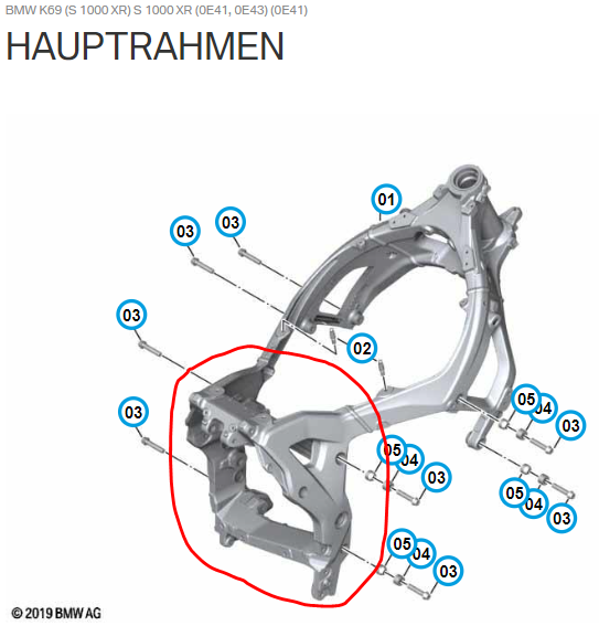

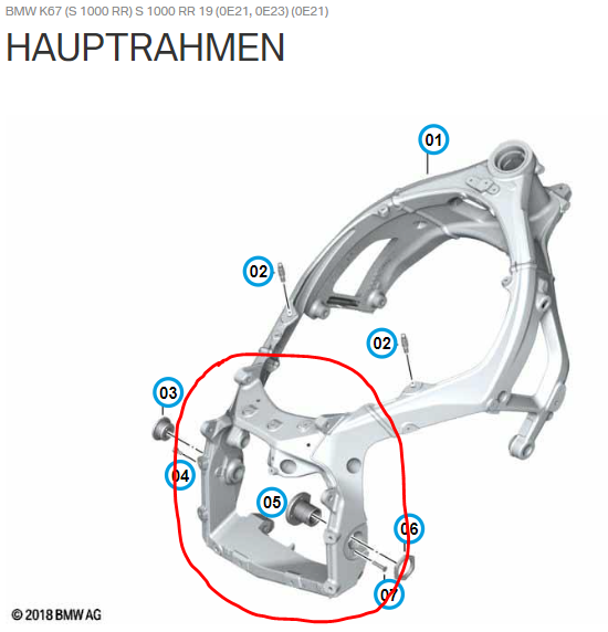

Beitragvon Fibbs500 » 23.01.2023, 09:20
King-of-Rims hat geschrieben:Ich habe hierzu nochmal eine Frage. Ich habe den Constands classic und eine K63, soweit so gut. Bei mir funktoniert der wunderbar.
Nun hat sich mein Kumpel eine K69 (XR 2020-) gekauft und sucht schon ewig eine Adapterplatte. Nicht lieferbar. Da die von der K63 und der K67 derzeit auch nicht lieferbar sind, kommt mir der Verdacht das es alles die gleiche Platte ist?
Kann das jemand bestätigen?
Also auf der Motea Seite haben die Adapterplatten für RR und XR unterschiedliche Artikel-Nr. Da lässt darauf schließen, dass die Platten geometrisch nicht identisch sind. Hat den Hintergrund, dass in der Industrie normalerweise jeder Artikel eine eigene Nummer braucht und sei die geometrische Abweichung zu einem ähnlichen Produkt auch noch so klein.
Allerdings sehen die Bilder optisch identisch aus (Faulheit seitens Motea?)
Was aber interessant ist ist der Fakt, dass es für die R (Bj. 2020) gar keine Adapterplatte gibt und die Platte für die RR nur passend alleinig für die RR deklariert ist. Und die RR und die R haben definitiv einen identischen Rahmen
Auch bei Leebmann im Vergleich sieht man, dass die Vorderpartie des Rahmens (XR zu RR) zwar optisch identisch ist, der mittlere Teil, also dort wo die Adapterplatte greift, allerdings unterschiedlich ist. Somit lässt sich zu 90% sagen, dass die Platte der XR NICHT identisch mit der der RR ist.
