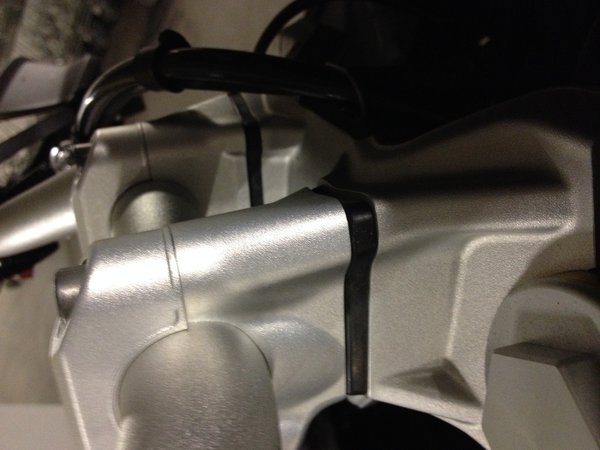

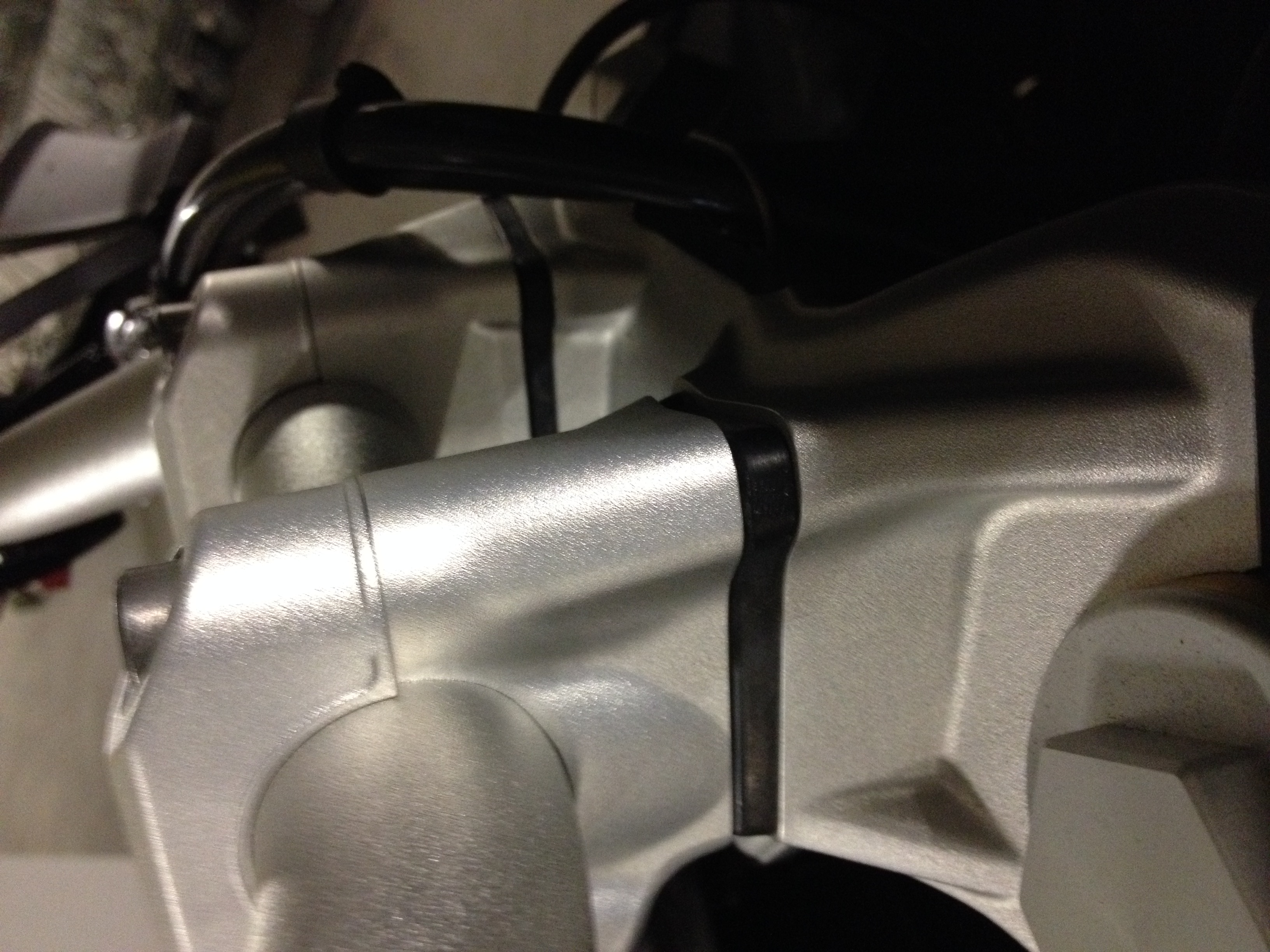

Habe meine XR vor 3 Wochen bekommen und da war bereits ein Dämpfer montiert.
Konnte bis jetzt keine Vibrationen am Lenker bemerken.

dein dämpfer ist die gummieinlage.
ob dies schon eine neue version ist, dazu bedarf es eines vergleichs mit einer älteren xr, bitte mal ein gleiches bild von ner 15'-er einstellen.

Ich glaube nicht, dass es da eine Änderung gab.

Smarty hat geschrieben:Ich glaube nicht, dass es da eine Änderung gab.
nicht glauben, d.h. nix wissen.
es sind seit 01.04.2016 neue gelistet.
auf der imot vor zwei monaten wurde es kund getan, dass andere gummieinlagen kommen sollen.
es gibt zig produkte die modifiziert und dann in die laufende produktion eingebracht werden.

Beitragvon Smarty » 22.04.2016, 12:46
Richtig.
Meine Gedanken.
Er hat die XR vor drei Wochen bekommen.
Wann wurde die gebaut?
Mitte / Ende März.
DIe Änderung sollte ab April (wann genau?) eingeführt werden.
Die gezeiget Gummiunterlage hat meine "2016er" auch.
Und ie ist aus dem Januar.
Von daher "glaube" ich immer noch, dass es eine solche Auflage schon immer gab (ohne es geprüft zu haben).
Eventuell ist da etwas dicker oder ein anderes Material.
Mein :D wusste noch von gar nix.
Bin auf Bilder gespannt.

An meiner 2015er siehts genau so aus, wie auf dem Bild. Die vibriert aber auch nicht, zumindest nicht so, dass ich es als störender als an der R1200GS LC oder der Triumph Explorer empfinden würde.

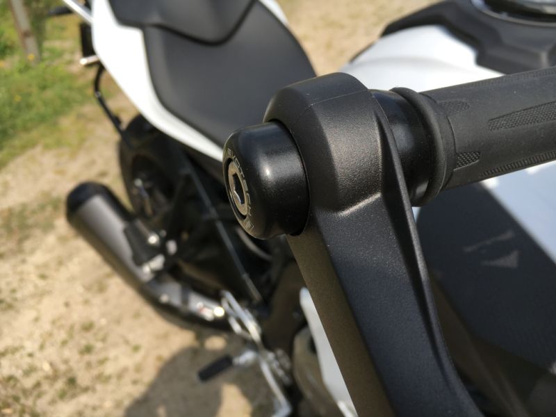

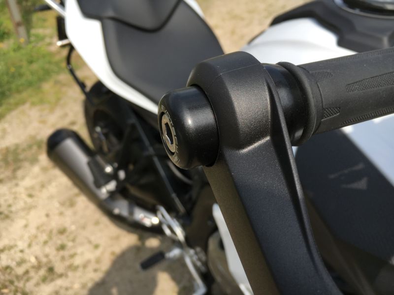

Neue Lenkerenden von Evotech montiert...muss noch damit fahren, damit ich berichten kann.

vuk76 hat geschrieben:Neue Lenkerenden von Evotech montiert...muss noch damit fahren, damit ich berichten kann.
Die Evotech Teile sind 3 mal so schwer wie die Originalen ,kann mir gut vorstellen dass das Vibrationsmindernd ist.
Heute gibts laut meiner Wetter App in Maribor keinen Regen, also bitte fahren...fahren und berichten :)

etzetle hat geschrieben:
He,he...10 Grad und keine Sonne...nicht für mich. Sollte aber bald besser sein.

Beitragvon vuk76 » 26.04.2016, 15:53
@etzetle - 150 km gefahren...sehr oft mich in dem Drehzahl Bereich bewegt wo die Vibrationen vorher waren. Viel, viel besser. Sage so 80% bestimmt besser...sehr wenig Vibration über den gesamten Drehzahl Bereich und die spiegel vibrieren auch nicht mehr. Habe jetzt nur 800 km auf dem Motorrad und wenn es mit mehr km noch besser wird, dann werde ich keine Vibrationen mehr haben. Also sehr zufrieden.

Beitragvon etzetle » 26.04.2016, 16:40
@ vuk 76-- sorry, dachte in Maribor sei besseres Wetter. Bei uns aktuell Schnefall -2 Grad .. nogo
trotzdem danke für dein Feedback. Hab die Evotech`s auch schon in der engeren Auswahl gehabt.
Nach Deinem positiven Bericht werden es die wohl werden.

Beitragvon vuk76 » 26.04.2016, 16:51
Muifke...ich gebe dir vollkommen recht, XR ist ein sehr gutes Motorrad. Obwohl hier doch sehr wenig gejammert wird im vergleich zu dem anderem Forum.
Aber jetzt ist die XR noch ein besseres Motorrad für mich geworden.Und klar etwas vibrieren muss sie, sonst kann ich mit dem Auto fahren.

Ich habe übrigens auch die Evotechs montiert und dieselbe Erfahrung als dir.....es hilft ungefähr 80%....und seht auch nog gut aus winkG
