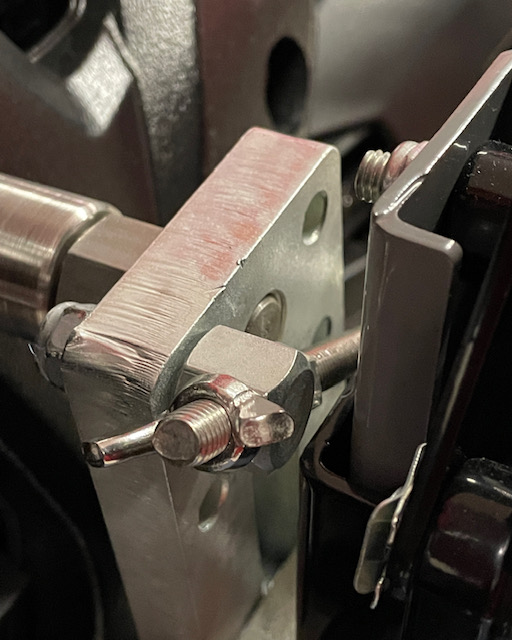

Beitragvon flylikehell » 20.11.2021, 14:46
Habe nun nachgerüstet mit einer Flügelmutter um die Zentralschraube welche die Platte am Gestell fixiert, entlasten zu können, trotz Drehmomentanzugschlüssel mit 100Nm. So konnte ich nun in ganz kleinen schritten richtig einstellen, damit das Bike schön waagrecht steht.
Verwende den Max2H wieder nachdem ich wie oben nachgerüstet habe und diesen während der Saison zur Seite gestellt habe und ausschliesslich den aufpreispflichtigen Hauptständer verwendet hatte.
Dennoch, heute würde ich aus Gründen des techn. Designs, der verfügbaren Höhe des Vorschalldämpfers gegenüber dem Boden unter dem Möpi, den Bursig-Ständer kaufen, siehe https://www.motorradteile-bursig.de/ind ... g-staender wenn dann auch die Platte zurm 2020er Modell lieferbar ist.

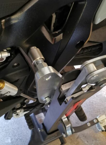

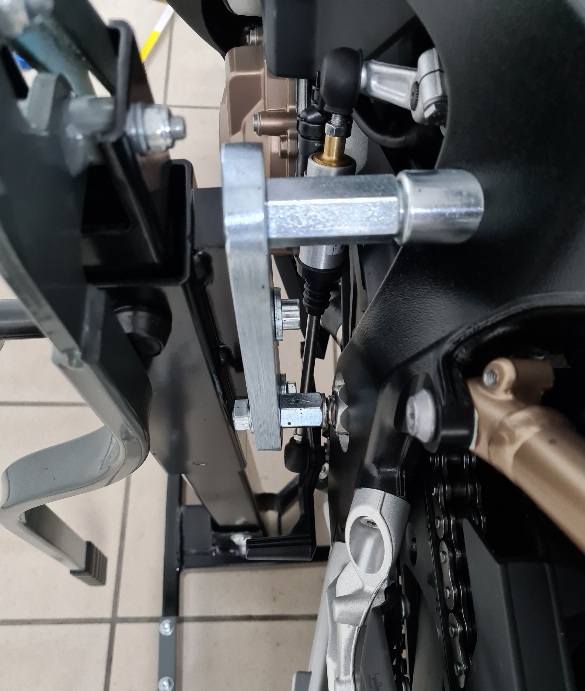

Beitragvon papajo » 22.01.2022, 13:38
Habe das gleiche Problem wie XR-Bodo.
Da aber der Ständer (2.Wahl) und die Adapterplatte (-20%) so günstig waren,
überlege ich, ob ich den oberen Bolzen nachbauen lassen (ca 1 cm länger/ich habe da jemanden).
Der obere Bolzen könnte um ca. 1 cm weiter aus der Adapterplatte heraus ragen.
Oder die Buchse am Rahmen vom Motorrad.
Weit genug (unverbaut) passt ja der Bolzen in die Buchse rein.
Der untere Stift ist ja auch voll in der Rahmenbuchse eingesteckt.
Würde ich die obere Buchse mit U-Scheiben weiter aus dem Rahmen holen, ob es dann funktioniert?
Ich probiere er gleich mal aus.

Beitragvon papajo » 22.01.2022, 16:01
papajo hat geschrieben:Habe das gleiche Problem wie XR-Bodo.
edit: hatte noch eine Distanz-Hülse, die ich zwischen Hülse und Rahmen eingeschraubt habe, ausprobiert.
Der Bolzen schaut dann nur noch halb so lang raus.
Die Idee mit dem Loch und einer Sicherungsschraube finde ich ganz gut.
Mein Hochbocken ist das Vorderrad weiter unten als hinten. scratch
