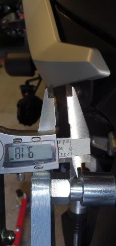

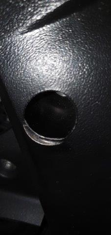

Beitragvon wathelpi » 08.07.2021, 17:42
Vorsicht beim Constands Zentralständer ( Motea)
Die Gewinde waren so schlecht vor gefräßt das diese nach bearbeitet werden mussten.
Beim Aufbocken kommt der Bolzen um Satte 10mm wieder heraus so das der Bolzen nur noch ca 10 mm Haftung hat .
Aber der Hammer ist das die Montagehülse den Rahmen beschädigt.
Somit bestätigt sich Finger weg von Billigprodukten.
Abstand
Rahmen
Hülse

Beitragvon Chaindog » 08.07.2021, 17:45
Kann ich so nicht bestätigen, den Winkel vom Ständer auf Schräg gestellt, passt wie angegossen. Die Hülse immer gut gefettet, dann flutscht es. Ich habe nur die Schraube der Hülse gegen eine andere getauscht.

Beitragvon wathelpi » 08.07.2021, 18:03
Tja , was soll ich sagen , Bei dem einem passt es bei dem anderem nicht.
Ist nicht mein erster Zentralständer den ich montiert habe.
Die Montage ist so einfach da kann man eigentlich nicht viel verkehrt machen.
Die Ware sollte nur anständig sein.

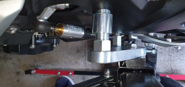

Beitragvon flylikehell » 13.07.2021, 15:00
Auch so geschehen bei mir, leider! Verwende den Max2H nicht mehr und habe hier leider mächtig Kohle zum Fenster rausgeschmissen, schade! Ich hätte mehr erwartet aufgrund des Videos auf der max2h-Website, einmal ist das Bike sogar abgerutscht und hat die Tankabdeckung zerkratzt im schwarzen Bereich oberhalb der Hülse. Montiert genau so wie vorgegeben.
Heute würde ich aus Gründen des techn. Designs, der verfügbaren Höhe des Vorschalldämpfers gegenüber dem Boden unter dem Möpi, den Bursig-Ständer kaufen, siehe https://www.motorradteile-bursig.de/ind ... g-staender wenn dann auch die Platte zurm 2020er Modell lieferbar ist.
Weiss da jemand mehr?

Hab auch einen von max2h für meine 2020 iger der funkt aber nicht.
Sie haben mir eine neue Hülse geschickt jedoch rutscht das Bike vom Pin ca 8 - 9 mm ab.
Wie ist es bei dir

Beitragvon RolandG » 13.07.2021, 21:23
Ich habe den max2h schon länger im Einsatz (Kringel/Rennstrecke) und kann deine Aussage nicht so Recht nachvollziehen. Wie soll ein runterrutschen denn funktionieren wenn die Hülse und Ständer korrekt montiert sind ? Der senkrechte Vierkantträger steht ja schon leicht schräg zum Motorrad so das hier das komplette Gewicht auf dem Träger lastet. Habe auch nix eingefettet bei mir hängt das Motorrad schön waagerecht, schiebe den oft hin und her mal auf glatten Fliesen- mal auf Pflastersteinboden hält wunderbar. :)
