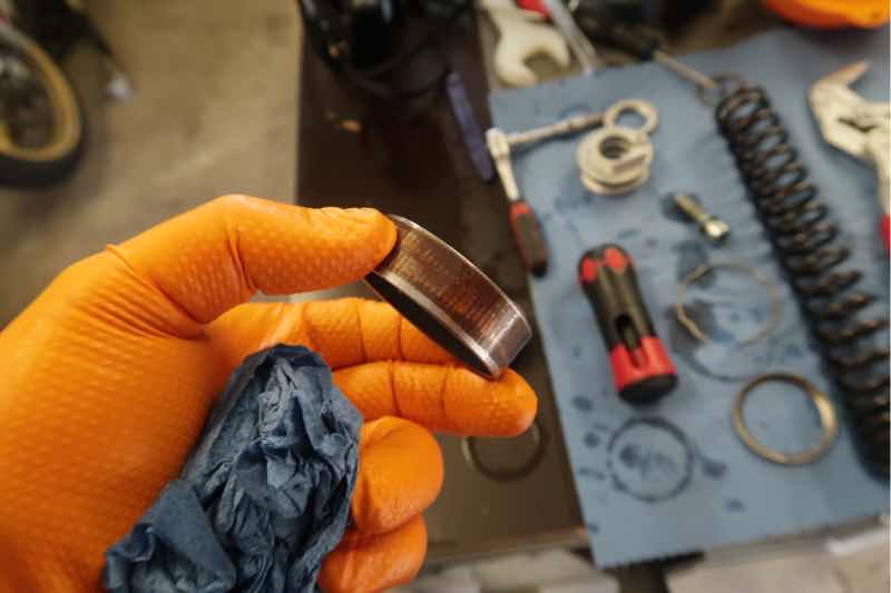

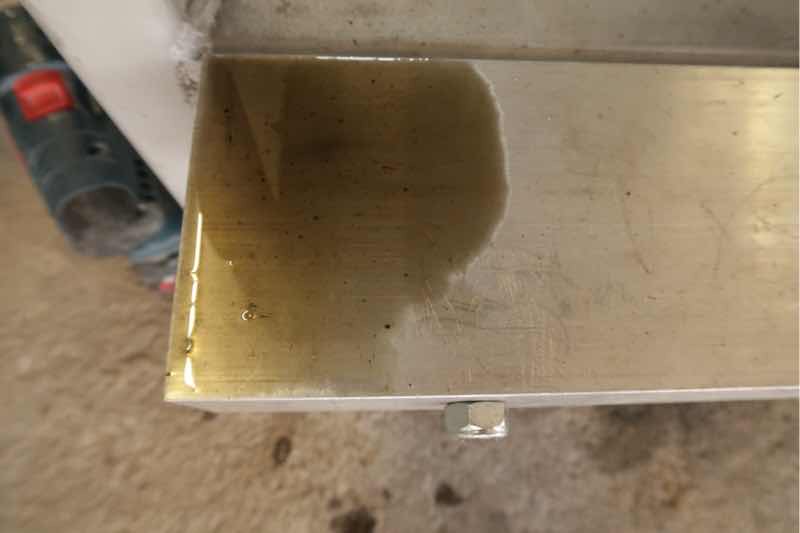

Nicht nur das Öl sollte gewechselt werden, auch an die Gleitbuchsen denken!
Mache den Gabelservice immer selbst an meinen Motorräder und da ist nach 30.000km ein Service einfach notwendig.
Das eine Werkstatt davon abrät liegt wohl eher an der Unerfahrenheit der Werkstatt....
p.s. Die Schwarzen Klumpen im Öl auf dem Foto sind von anderen Arbeiten...
Gruss Sascha
