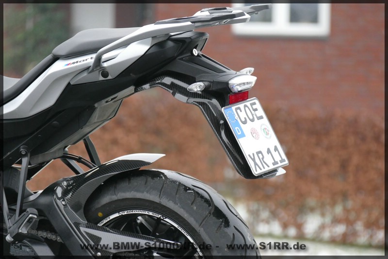

driver001 hat geschrieben:Der passt aber auch mit Spritzschutz.
Das will ich sehen. Kann mit den Maßen gar nicht passen :-)
Wenn das Wetter besser wird kann ich ja mal den Spritzschutz dranhalten und ein Foto machen. Der Spritzschutz sitz ja auf der anderen Seite von dem dreieckigen Halter. Auf der einen Seite (innen) der Spritzschutz und auf der anderen (außen) der Nummernschildhalter.
Hier mal ein Bild, zwar ist der Spitzschutz aus Carbon, sonst aber identisch zum Normalen. Der Nummernschildträger ist seitlich nur 4mm größer als das Nummernschild und sitzt untern Nummernschild. Passt also mit Spritzschutz. Einzig das Nummernschild sitzt jetzt durch den Kennzeichenhalter darunter ca. 10mm weiter "hinten".

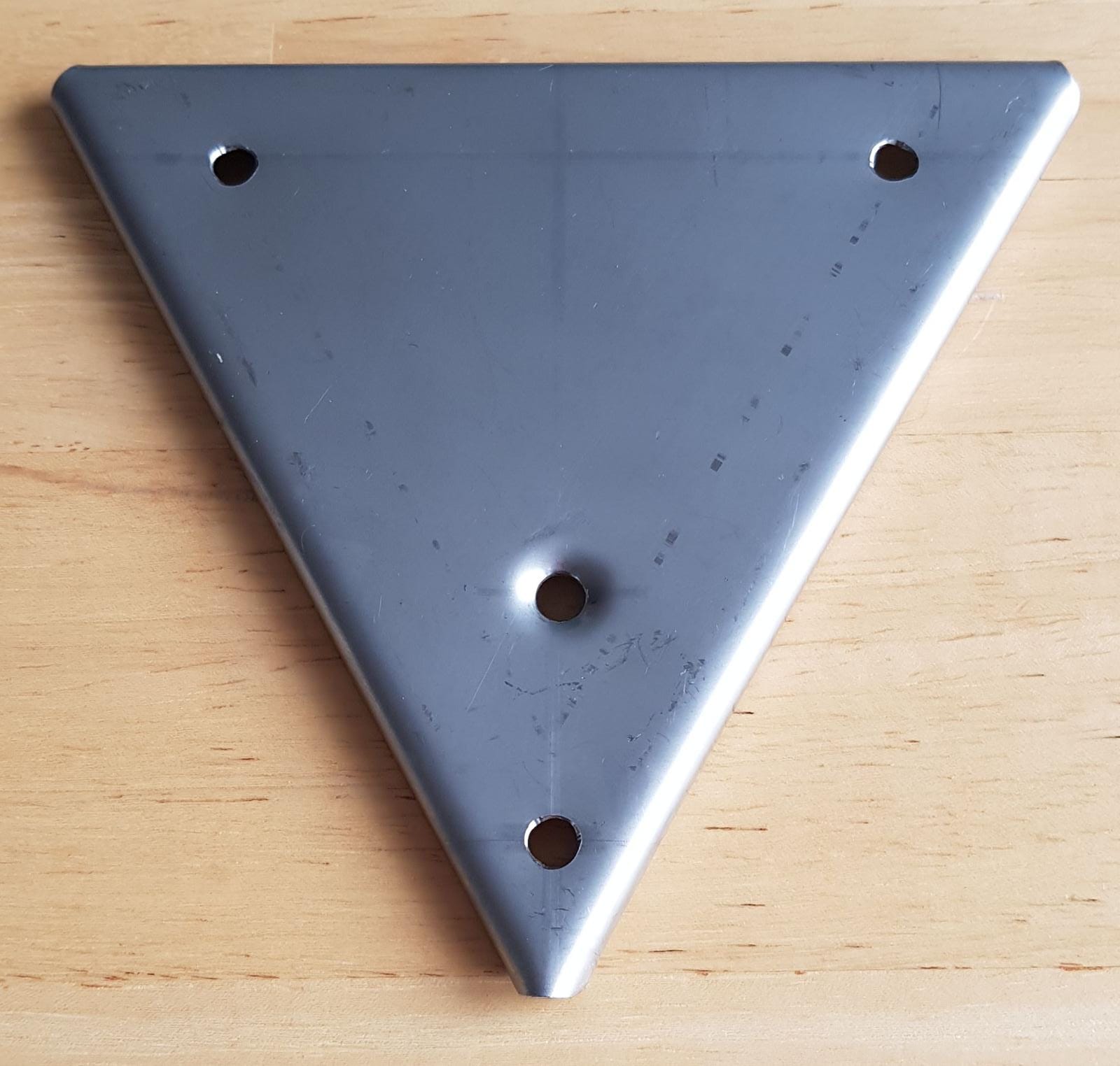

Hallo, ich hab das so gelöst, zuerst das Blech mit einer Sekkopfschraube an den Originalen Halter geschraubt, die restlichen erklären sich von selbst...
Gruß Tom
