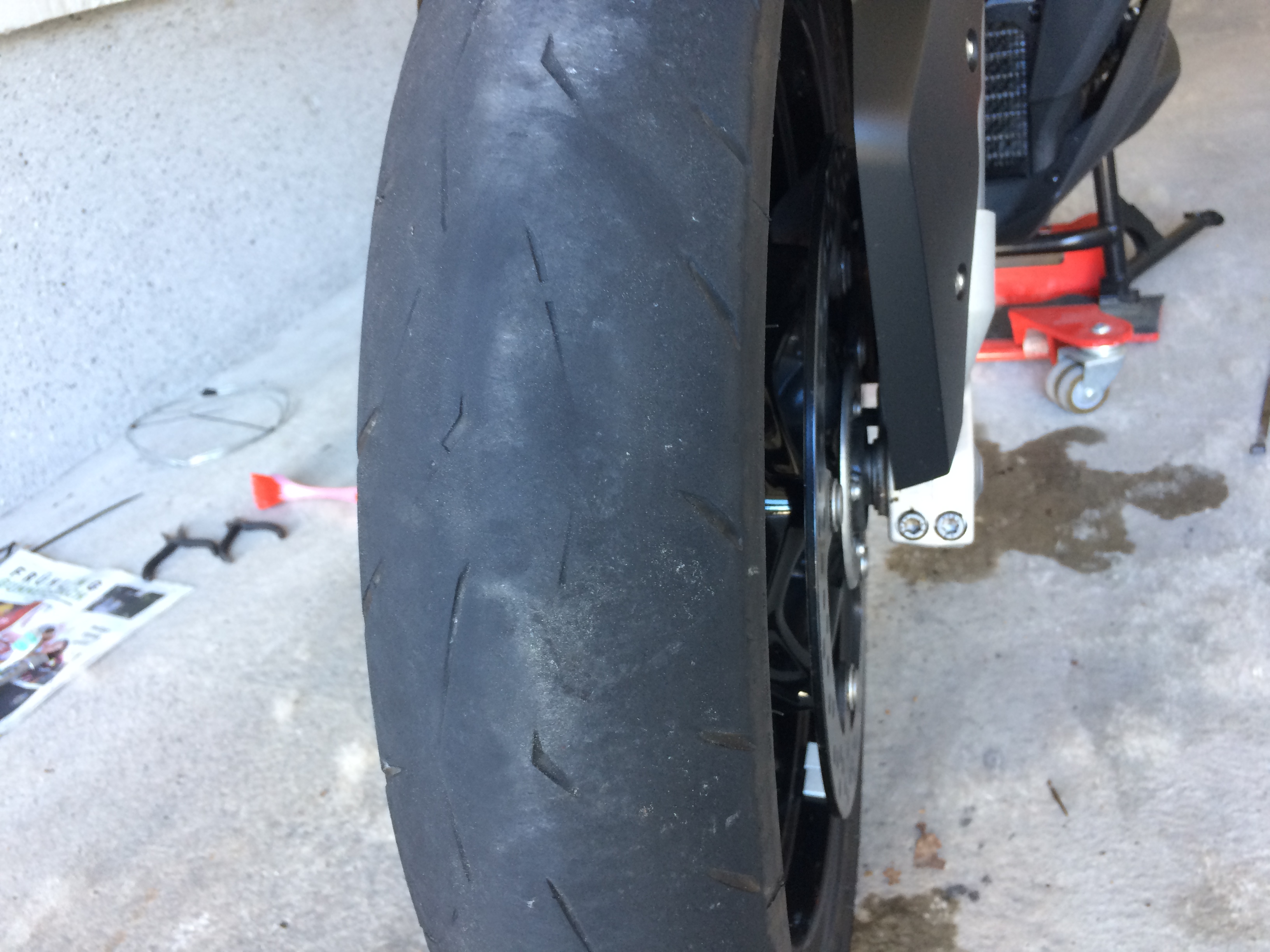

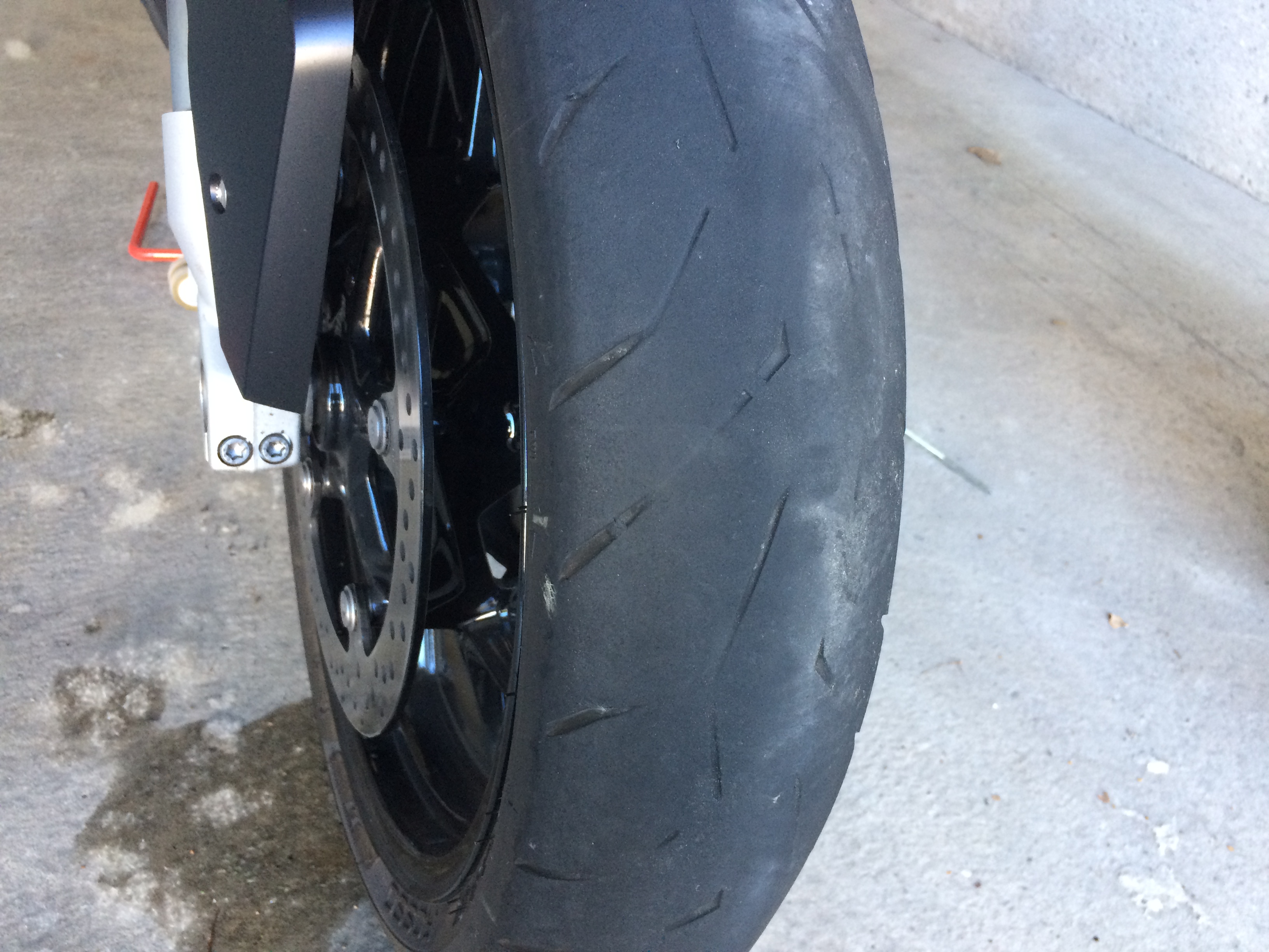

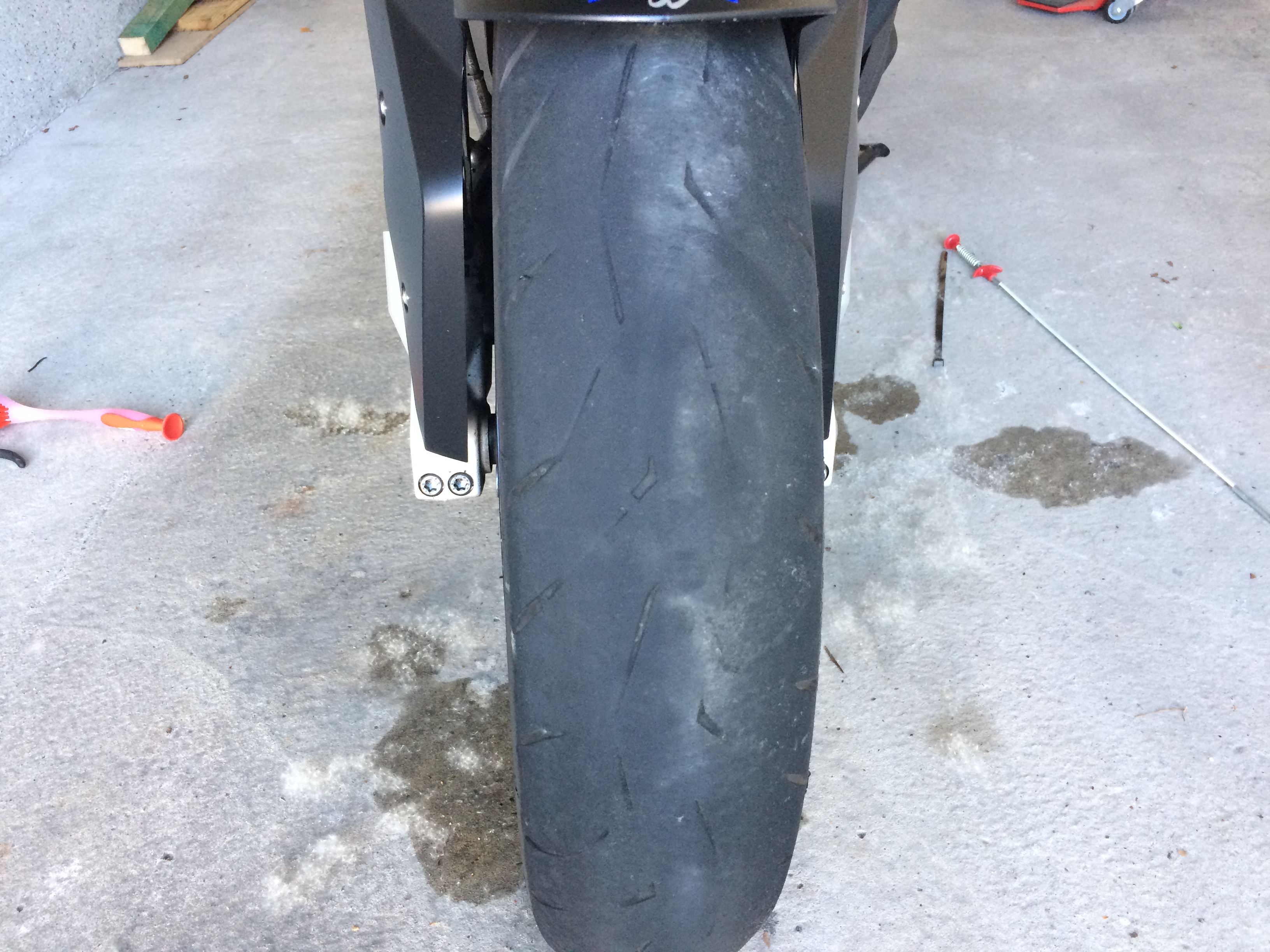

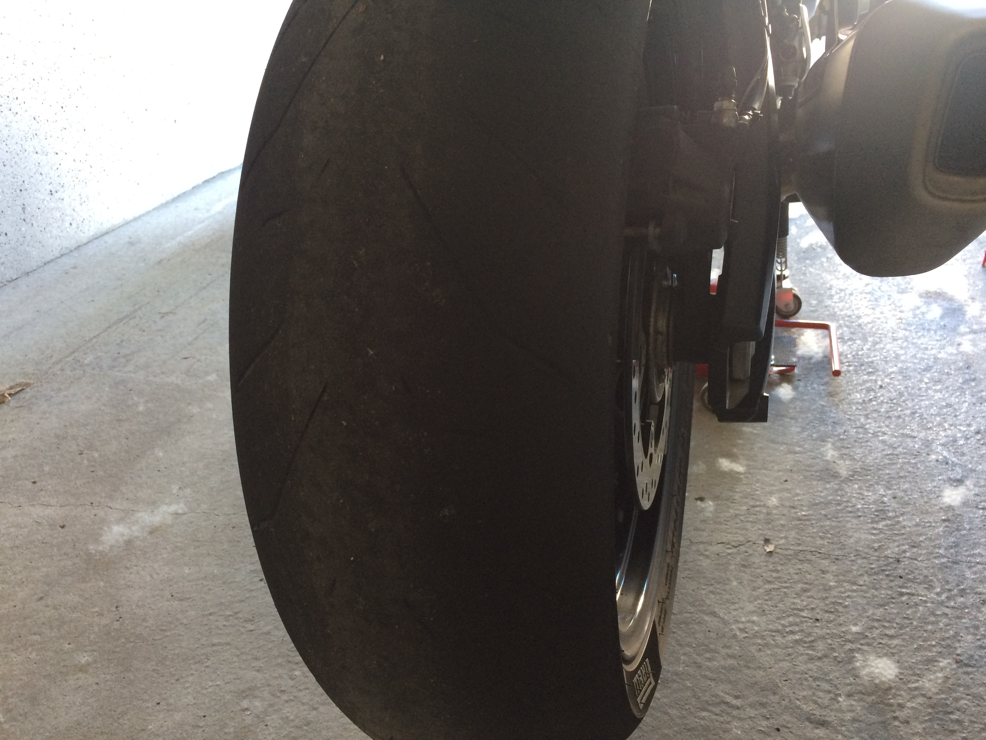

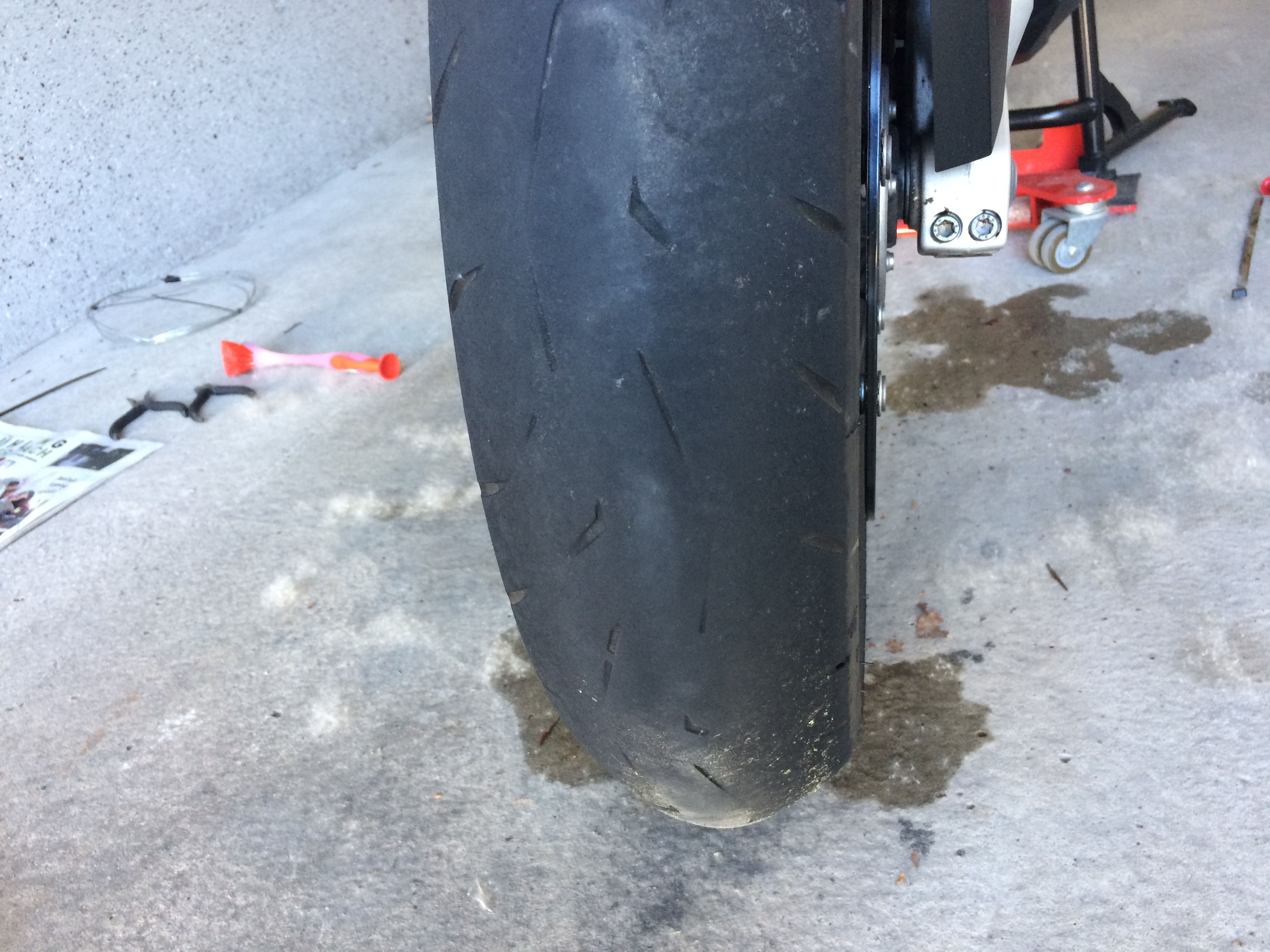

Heute ist mir Folgendes bei meiner XR sehr stark aufgefallen, sie zieht finde ich sehr stark nach Rechts, nungut das hab ich schon seit dem ich die habe gmerkt jetzt kommt es aber:
Meine Reifen sind jetzt runter, vorallem der Vordere, das bemerkenswerte ist aber auf der linken Seite der Flanke ist vorne erheblich mehr abgefahren als auf der rechten Flanke. Links sehe ich kein Profil mehr rechts schon. Ich schaue mal ob ich morgen ein Foto machen kann.

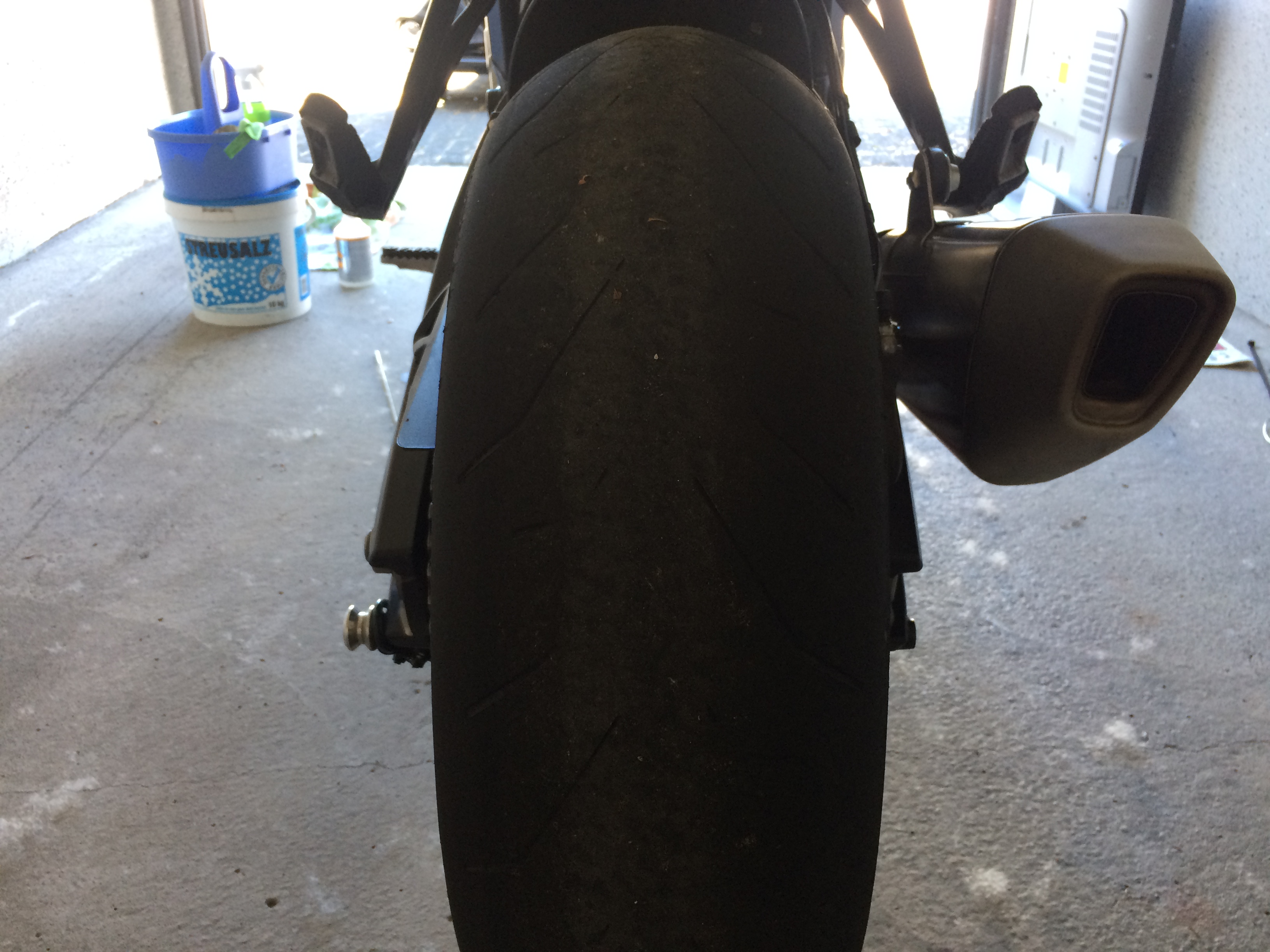

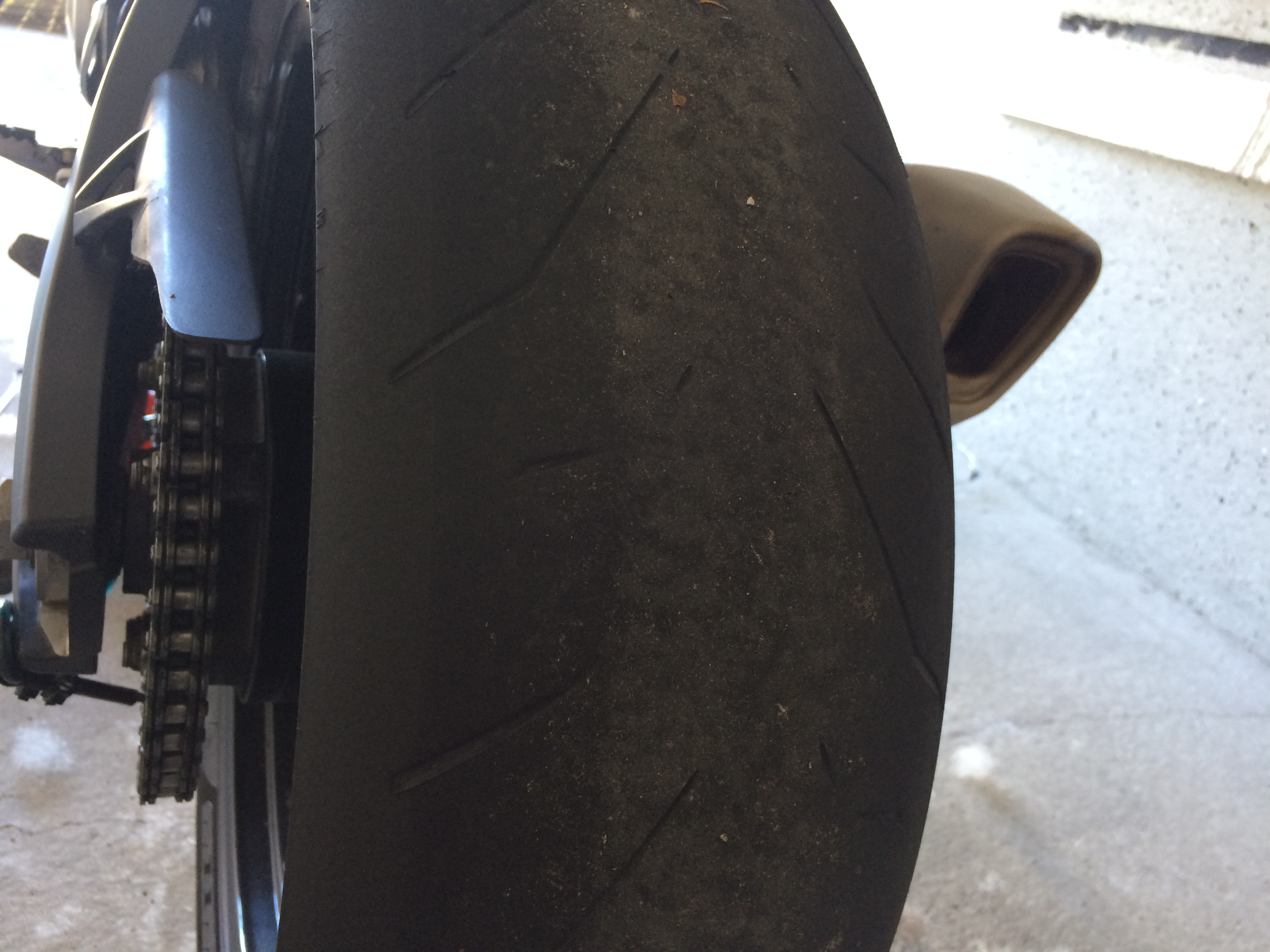

Hinten sind beide Seiten identisch abgefahren.
Ob das mir dem Rechtsdrall zusammenhängt?

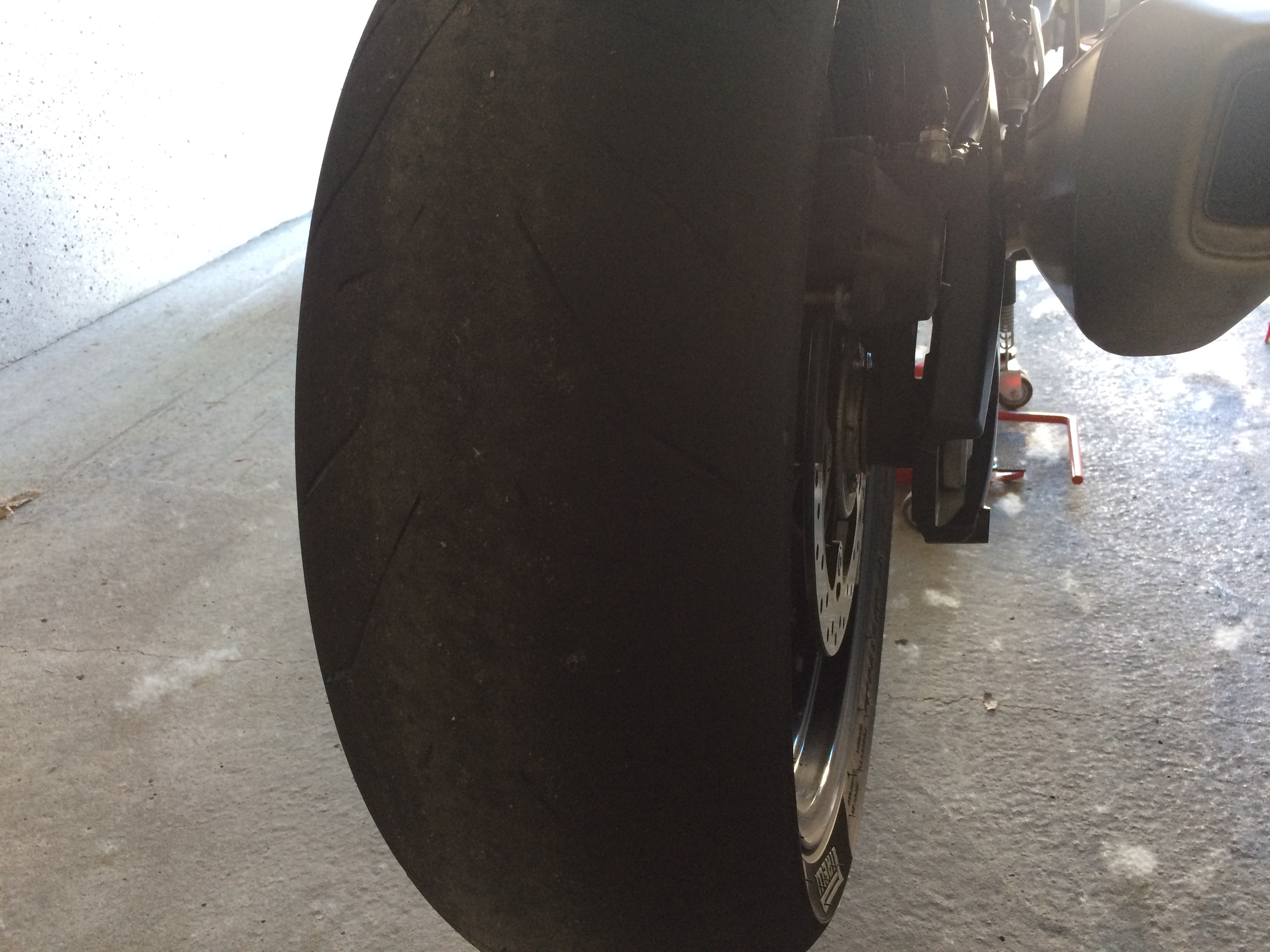

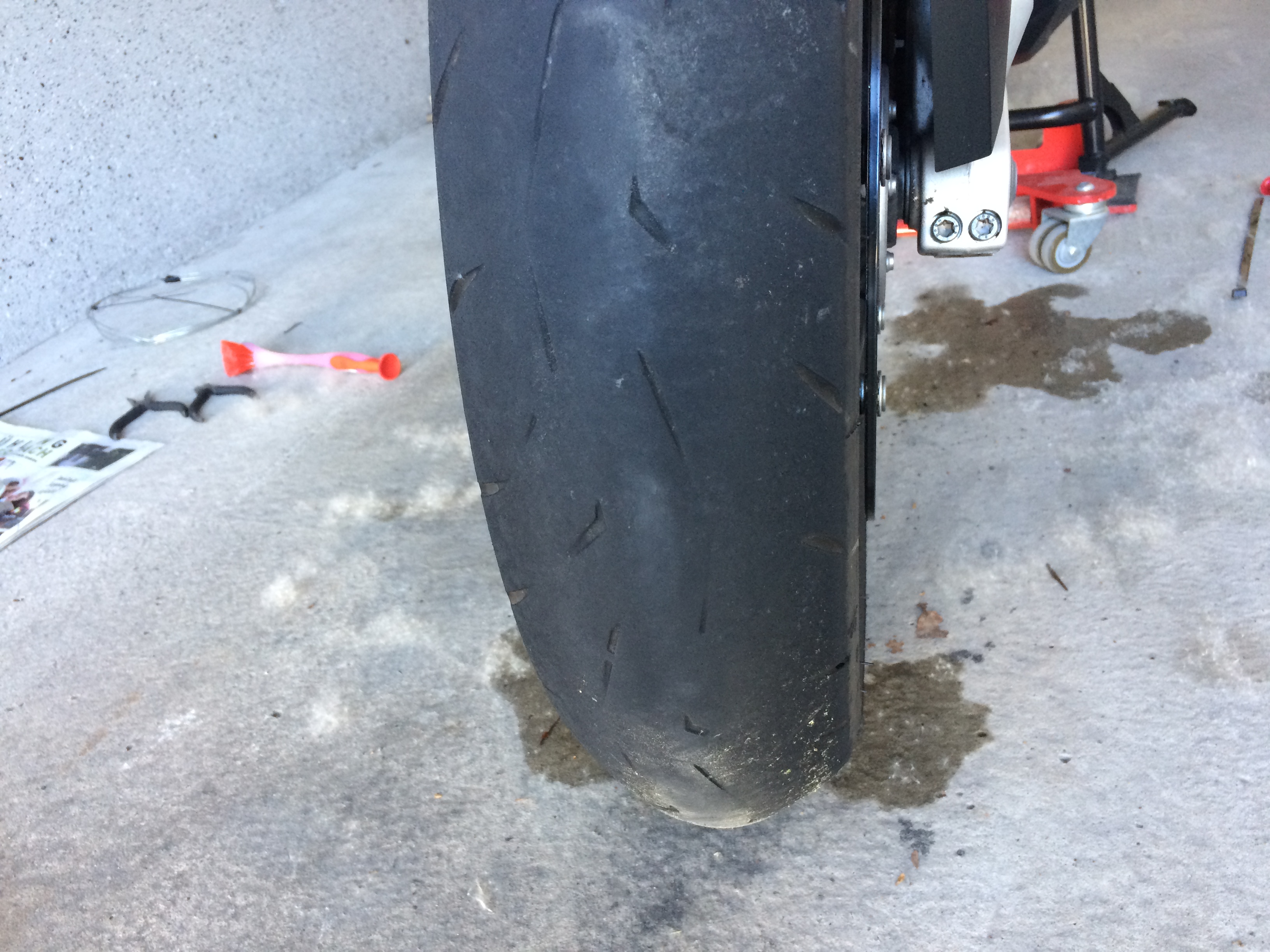

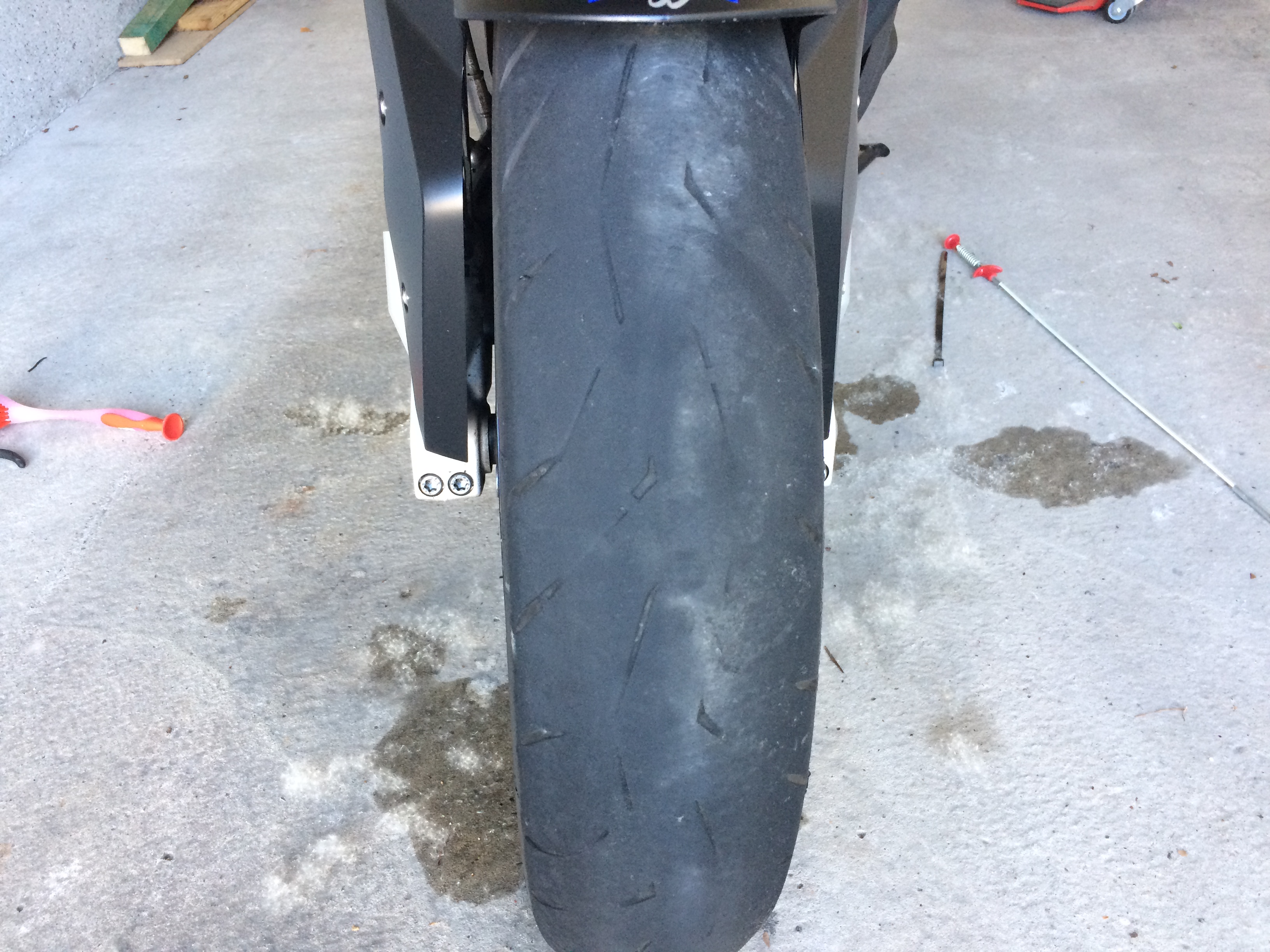

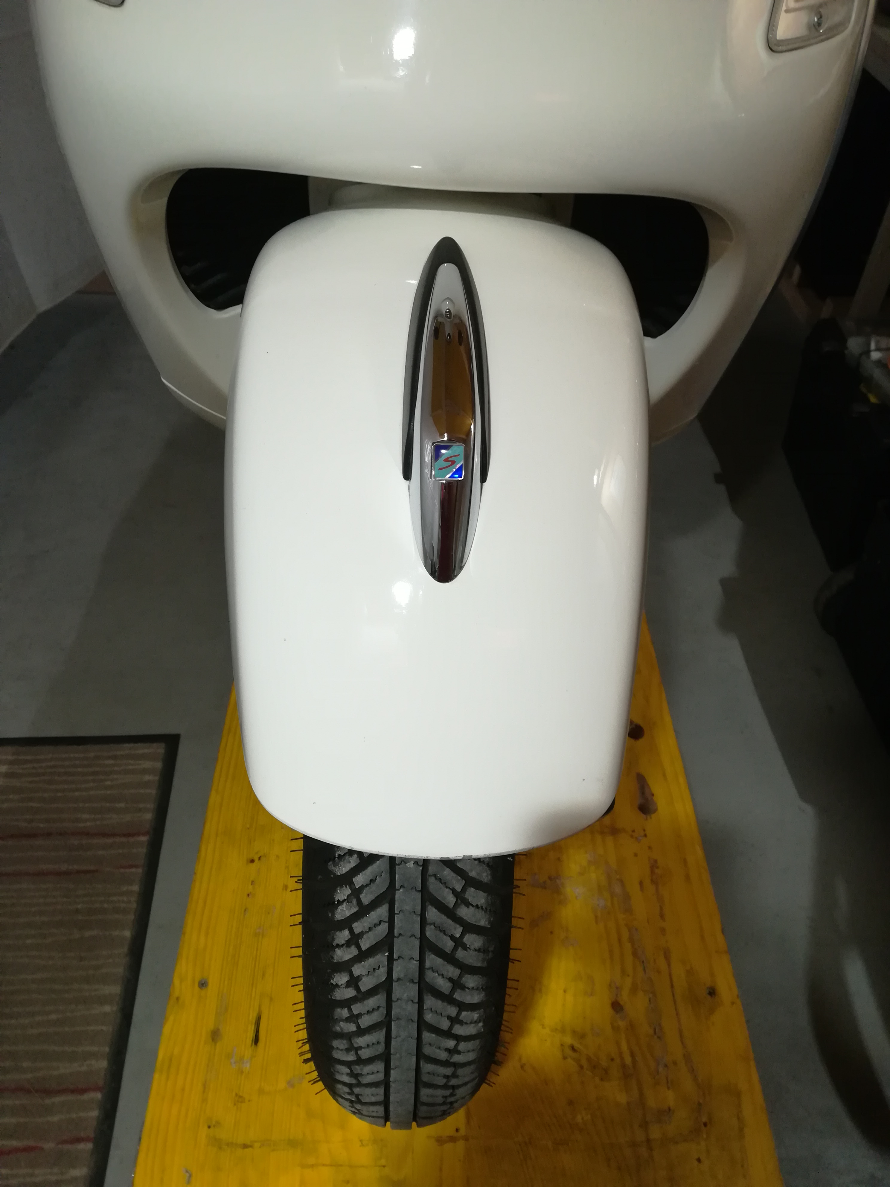

Beitragvon agentsmith1612 » 06.05.2018, 10:23
Hier ein paar Fotos von Vorne.

so war es ursprünglich an meiner RT auch und ich schob es zunächst auf den reifen. als ich aber einen vorderreifen eines anderen herstellers drauf hatte war es wieder so, eine seite 0 die andere 1mm. nach längerer recherche bin ich dann auf den spurversatz gekommen, da bmw hierfür sogar eine eigene lehre hat.
nach all den aussagen von bmw und diskussionen hier habe ich die R vermessen und eben auch hier diesen spurversatz feststellen müssen. bmw damit konfrontiert und dann wurde dies eingeräumt, allerdings hätte es keine auswirkung auf das fahrverhalten. dies konterte ich mit, dass diese fehlkonstruktion der fahrer ausgleichen muss und der reifen sich einseitig abfährt.
aufgrund der geringeren laufleistung gegenüber einem tourer fällt den meisten das gar nicht auf. die einseitige abnutzung ist bereits im fahrbetrieb zu sehen und deutlich mehr zu spüren je mehr der reifen an profil abnimmt.

Das liest sich für mich als sei der Vorderbau, sprich Gabel nicht in Richtung vom Rest angebaut, sprich wäre bei einem Kompass nicht 0,00 nach N sondern 358-359°. Nur so lässt sich das einseitige Reifenbild erklären sodass der Fahrer per Lenkimpuls immer ausgleichen muß. scratch Hätte ich so ein Schiefbike würde ich das Vermessen lassen denn das ist ja nicht normal.

Beitragvon Der_Oli » 22.05.2018, 15:35
kleine Frage am Rande: Was sind bzw. was waren das für Reifen und wie viele km sind die gelaufen?
Danke und Grüße
Oli
agentsmith1612 hat geschrieben:Hier ein paar Fotos von Vorne.

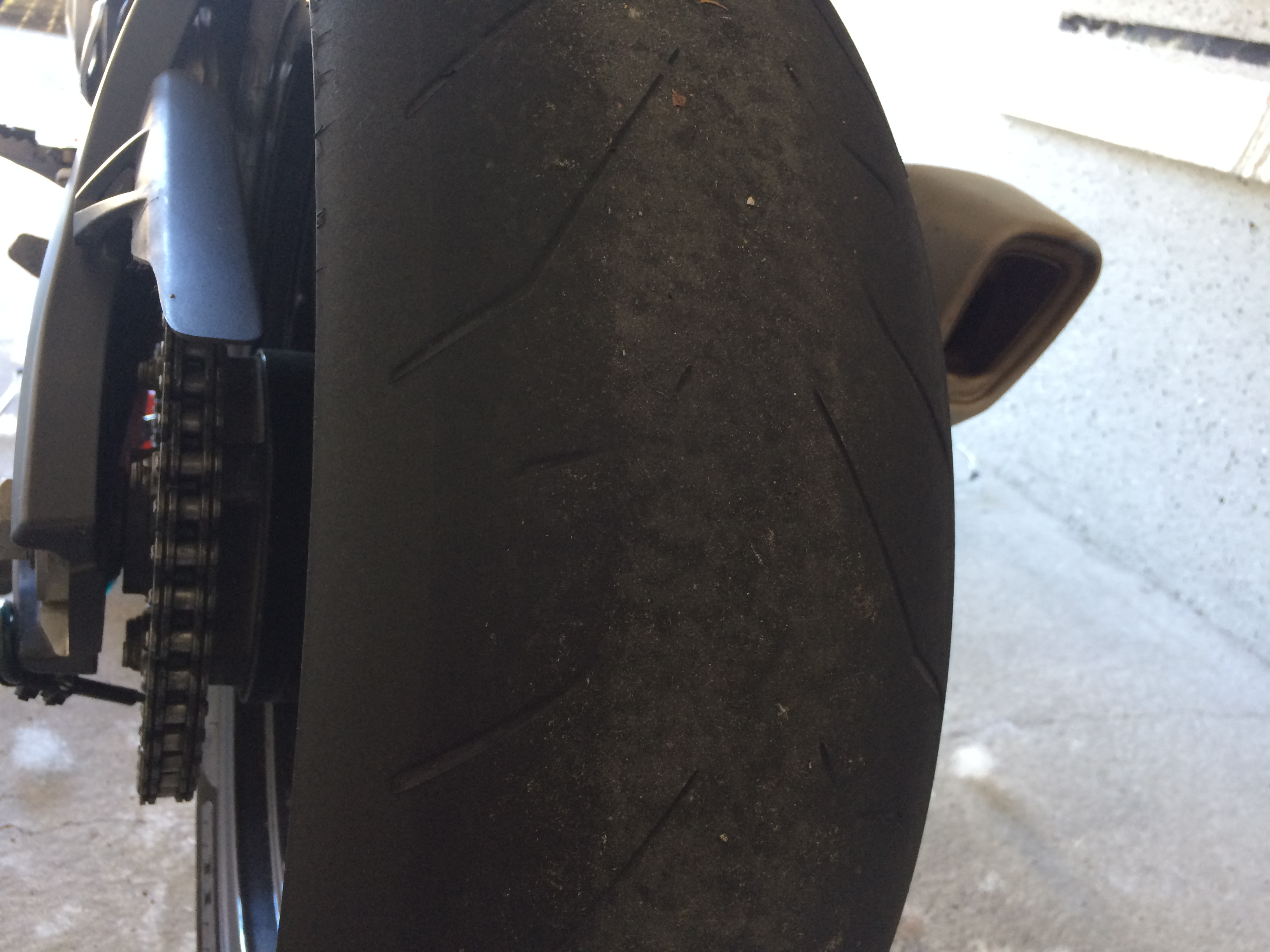

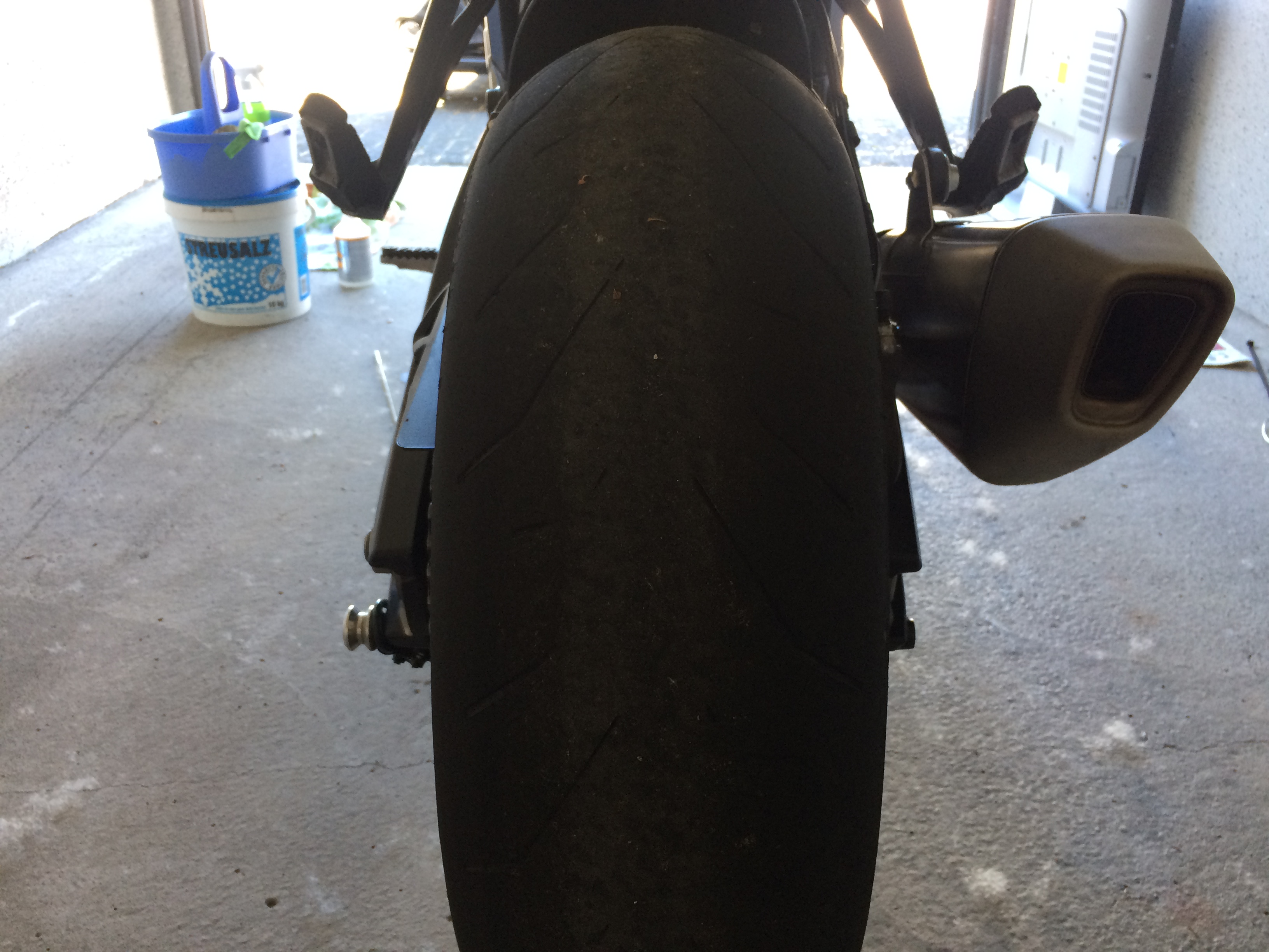

Beitragvon agentsmith1612 » 22.05.2018, 16:40
@Der_Oli: Pirelli Diablo II 4561 km.
Hier ein Foto von hinten:
