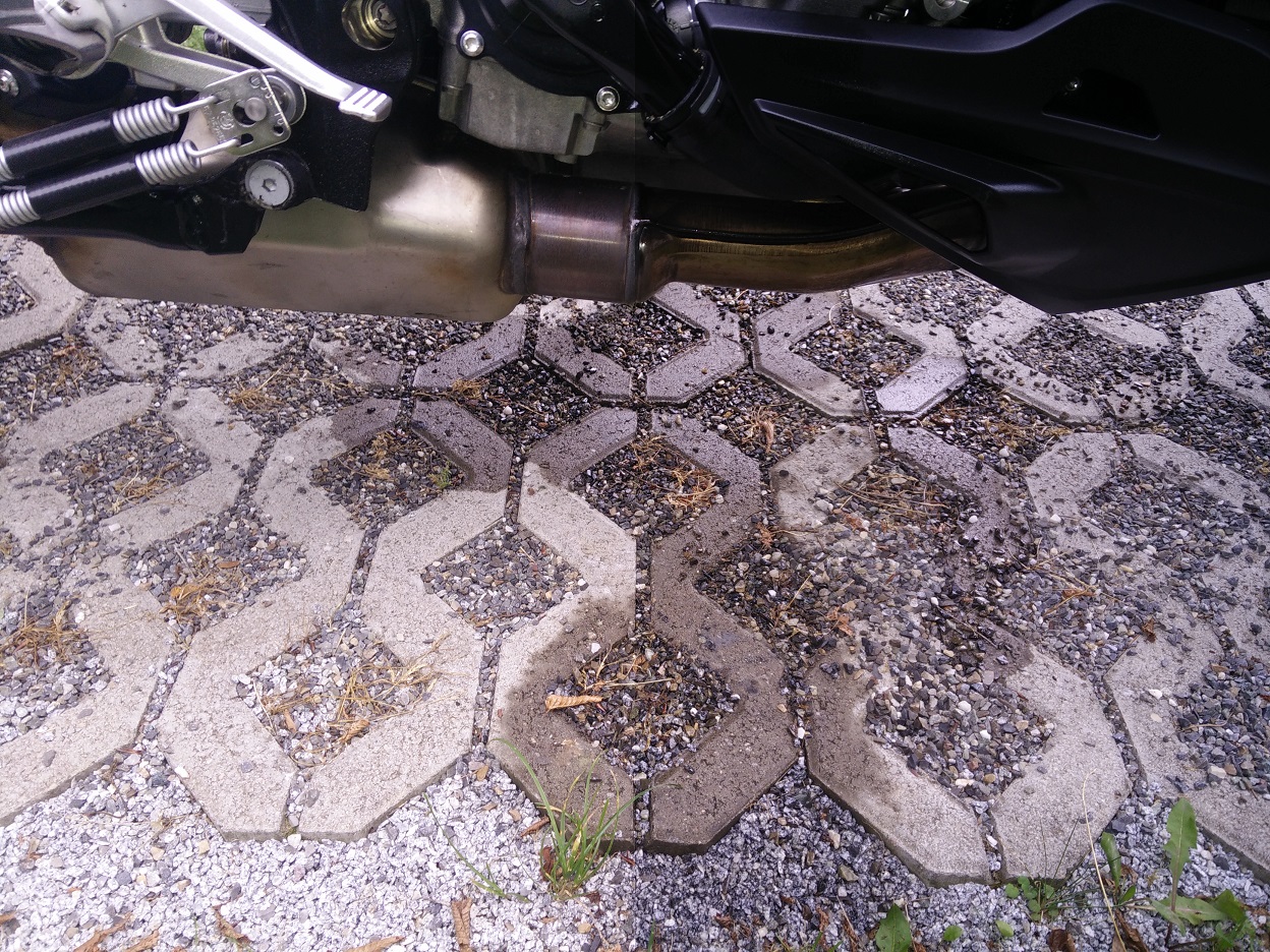

Fischi hat geschrieben:Fischi hat geschrieben: Hat eigentlich mal jemand nen Tipp wie ich den Sprit-fleck von Asphalt bekommen?
fruchtbogen hat geschrieben:fruchtbogen hat geschrieben: Ganz einfach, hatte ich bei meinem Auto, den Vertragshändler zur Kasse bitten, bzw den Hersteller. Schade ist das man immer erst Diskutieren muss. Die Flecken gingen nicht mehr weg. Die Steine gabe es nicht mehr folge - > Der Hersteller hat den Hof komplett sanieren müssen.
Bodo2009 hat geschrieben:Bodo2009 hat geschrieben:
na da würde mich aber interessieren wie man in einem solchen Fall die Voraussetzung des Schadenersatzes..die Schuldhaftigkeit..dem Händler oder Hersteller nachweisen kann Ich sehe im Fall des austretenden Benzins der XR nicht, wie hier ohne umfangreiches Gutachten seitens des Klägers, dem Händler oder Hersteller schuldhaftes Handeln nachzuweisen wäre.
Ganz einfach, Fzg von der Inspek abgeholt, Fzg im Hof abgestellt, am nächtsten Tag alles voll auf dem Boden, den Händler kommen lassen, Leck vor Ort gesucht. Im Motoraum war alles vollgesprüht. Bei der Inspek sollte man beim Ölwechsel vom alten Ölfilter die alte Dichtung abmachen bevor man die neue draufmacht, sonst wirds blöd wenn die sich rausquetschen beim andrehen des Filters. Folge Motorschaden also neuen Motor und neuer Hof.

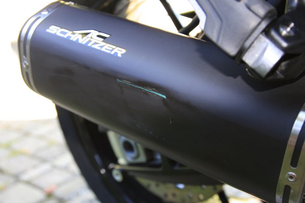

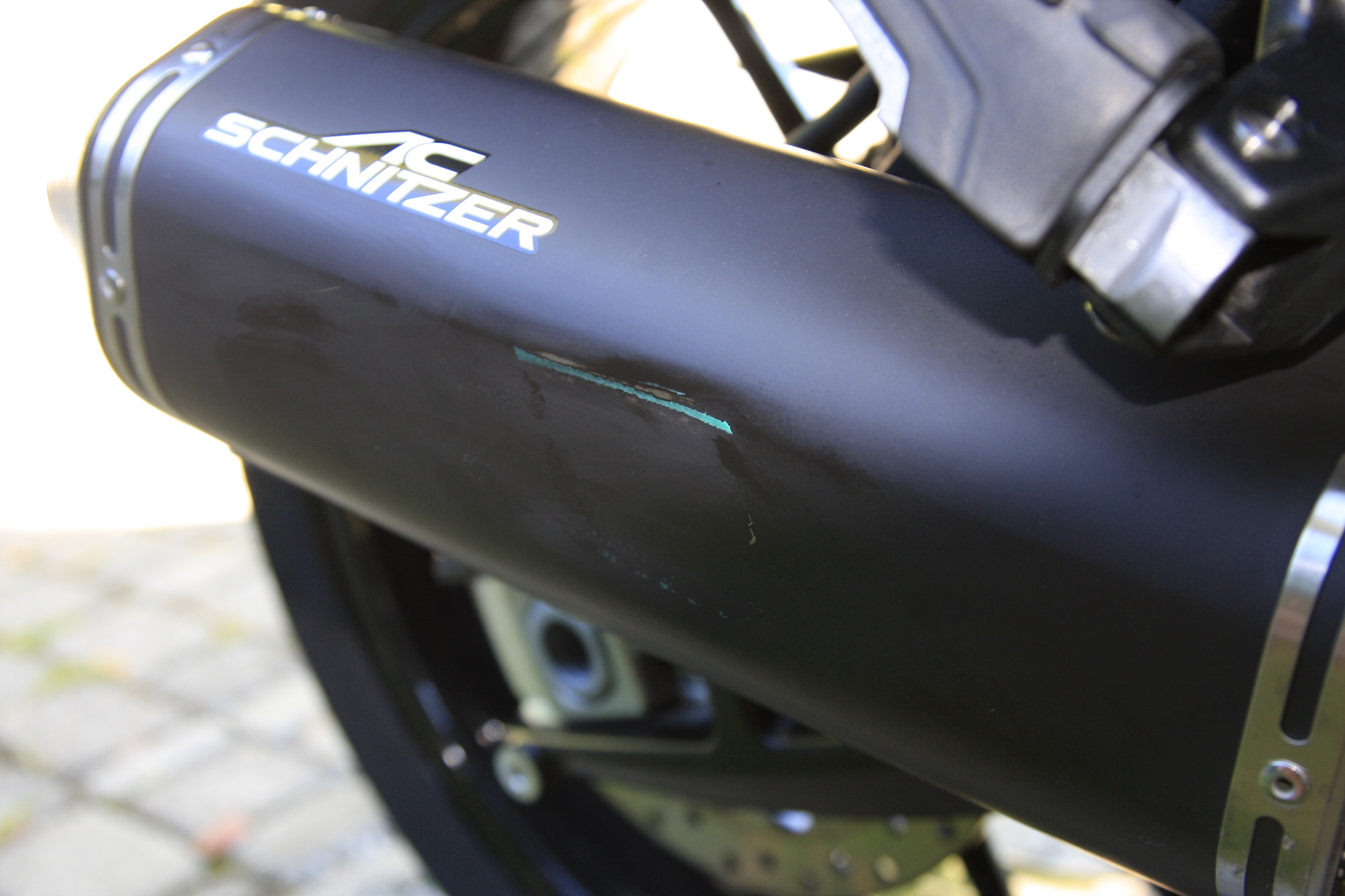

Beitragvon Stefan L » 30.08.2016, 17:22
Tja nachdem ich das Bike abholen durfte, ist mir der Schaden am ESD aufgefallen, welchen ich natürlich sofort angezeigt hatte.
BMW sagt, Sie waren es nicht, der Pannen Service von BMW sagt er habe blaue Spanngurte...Und ich habe den Schaden... Ich muss mal ganz ehrlich sagen, daß BMW hier Kunden auf einem Schaden sitzen und damit echt hängen lässt, hätte ich nicht gedacht... Die Story geht aber noch weiter...

Re: Schlagartig massiver Spritverlust
Beitragvon arallon » 30.08.2016, 19:52
Würde ich sofort Kontakt mit BMW in München aufnehmen. Der Pannendienst müsste so einen Schaden eigentlich vermerken beim Abholen und auch die BMW Werkstatt sollte so etwas zumindest irgendwo notieren, wenn ein solcher Schaden bereits vorhanden war.
