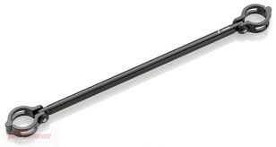

Beitragvon Dampfplauderer » 08.12.2017, 19:21
Hab ein Teil gefunden, dass die Vibrationen am Lenker eliminieren könnten...gibt's ähnlich und viel günstiger auch bei ebay.
http://www.rizoma.com/universal/mixed/z ... 50462982-R
Hat jemand hier schon versucht eine Crossbar an seiner XR zu montieren?

Beitragvon ralle02 » 14.12.2017, 13:35
Hallo. Habe das Teil von Rizoma an meiner XR Baujahr 2016, genau in der Hoffnung die Vibrationen zu mindern, verbaut.
Ist zwar recht gut dafür geeignet eine Cam, ein Navi o.ä. zu befestigen, aber in Sachen Vibrationsminderung bringt es m.E. nach überhaupt nichts. Was wirklich eine erhebliche Reduzierung bringt sind die EVOTECH oder andere schwerere Lenkerendgewichte.
Schöne Grüße Ralph

Beitragvon RD350-YPVS » 16.12.2017, 12:34
Dampfplauderer hat geschrieben:Hab ein Teil gefunden, dass die Vibrationen am Lenker eliminieren könnten...gibt's ähnlich und viel günstiger auch bei ebay.
Ja, das vibriert kräftig mit. ;-) Was wirklich spürbar was hilft ist die Kombi der 17er BMW Gummis und Evo Tech Lenkerenden.

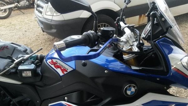

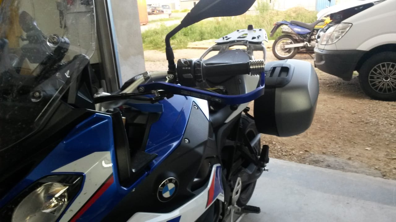

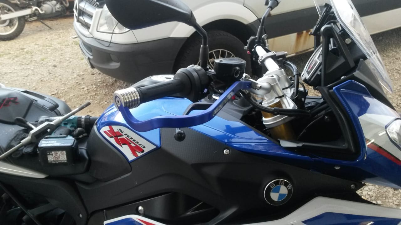

Beitragvon Thorsten_1978 » 07.06.2018, 18:20
Da sag ich jetzt auch mal was,
Meine Vibrirt auch etrem am Lenker,n Bj 3.2018.
Die Seriengewichte sind ja auch ALU und relativ leicht.
Da helfen nur schwerere Lenkergewichte, selber gedreht, aus Edelstahl.
Die Bügel sind aus dem MotoCross bereich, Hochfestes Alu,
Anbei mal 2 Bilder
Beste Grüße
Thorsten

Beitragvon Dixie » 07.06.2018, 18:23
Das Gewicht würde interessieren und den Hersteller der Hebelschützer.

Beitragvon Fafnir » 07.06.2018, 18:55
Wer Bilder einstellt muss damit rechnen, dass jemand sagt: "Gefällt gar nicht!"
Andererseits muss sie dem Eigner gefallen, nicht mir. Trotzdem sieht'S nicht gut aus.
