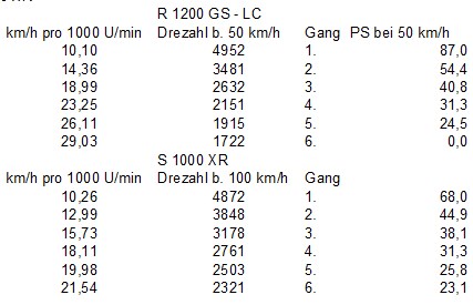

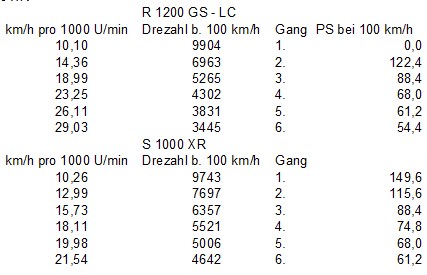

Hallo Leute,
bin ja letztens über mehrere 1000 Kilometer die S 1000 R gefahren,
die ist ja identisch übersetzt wie die S 1000 XR.
Die fährt man angenehm im 6. Gang bei 50 km/h (und auch weniger) durch die Stadt.
Sie kann man also so wie meine 1600er EXTREM schaltfaul fahren.
Habe mir mal die Arbeit gemacht und 100 m/h und für 50 km/h die anliegende Leistung
für die R 1200 GS-LC und die S 1000 XR in eine Tabelle zusammengestellt.
Hier die Tabelle für 100 km/h:
Hier die Tabelle für 50 km/h:

na ja, michael...das ist auch nur die halbe wahrheit...
die gs/lc hat bei 2200upm schon 100nm drehmoment...
das hat die xr erst kurz vor der höchstdrehzahl...
und gerade das drehmoment ist entscheidend beim beschleunigen..
...reden wir gleich mal beim stammtisch weiter... :mrgreen:

Beim Beschleunigen an sich zählt nur Leistung und da fährt man mit der
S 1000 XR so ziemlich allen aus den Augen, besonders den "schwerfälligen"
Boxermotoren-Mopeds. winkG

Doch, physikalisch ist das so. Es zählt wirklich nur die Leistung, aber die Radleistung, also die Leistung, die das Rad überträgt. Bei wieviel Drehmoment die Zustande kommt ist egal, bzw. eigentlich ist ja Leistung nur das Produkt aus Drehmoment und Drehzahl. Was man allgemein als mehr Drehmoment bezeichnet bedeutet daher nur, dass bei weniger Drehzahl dieselbe Leistung zur Verfügung steht.
