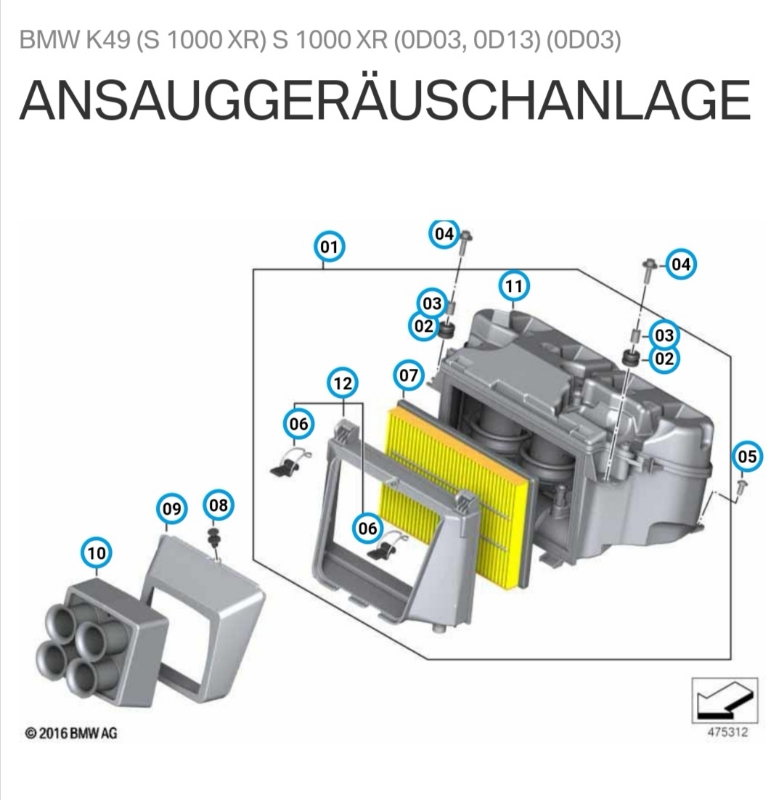

Beitragvon driver001 » 18.11.2020, 09:19
amalfi hat geschrieben:Die Frage ist jetzt noch, passt das auch in die 17er XR?
Danke schonmal für die Infos!
Die 17er XR mit Euro 4 hat doch schon von Haus aus den Geräuschdämpfereinsatz verbaut.
Deswegen ist sie doch schon ein wenig leiser.

Beitragvon amalfi » 18.11.2020, 09:44
driver001 hat geschrieben:
Aber der scheint ja nicht so effektiv zu sein, wie der von der R, sonst wäre die R ja nicht leiser als die XR, oder verstehe ich da was falsch?

Re: Ansaug Geräusche dämpfen
Beitragvon Chaindog » 30.01.2021, 10:40
Servus, nun muss ich auch mal fragen. Habe ne 2017er XR, sind die Dinger da nun drinnen? Bringt es irgendwas die zu entfernen, da ich überlege mir einen Sprint lufi zuzulegen und dafür das eh vorne öffnen müsste. Bei meiner alten Superduke konnte man den Schnorchel von der Airbox entfernen und kurze Ansaugstutzen verwenden. In Verbindung mit nem K&N wurde das konstant fahr ruckeln und der Durchzug/Ansprechverhalten besser.
Chaindog
Beiträge: 162
Motorrad: S1000XR 2017
Beitragvon Artvox » 30.01.2021, 11:18
ja Einsatz ist drin, das sind aber nicht die eigentlichen Ansaugtrichter die man kürzt oder verlängert um eine Veränderung des Motor herbeizuführen.
Es gibt ja Berichte das das rausnehmen dieses Einsatzes um die 5PS bringen soll ( Mit Brenntunning ECU ).
Ich habe dies mit RS2E auf dem Prüfstand getestet ( auch mit Sprint Filter ) mit Mapping, und es bringt nichts. Es erweckt wahrscheinlich
bei den meisten die Vorstellung das es etwas bringt, durch die aggressive Geräuschkulisse.
Bei mir ist es dann das Mapping,Sprint Filter und Airbox Änderung geworden, hier werden dann die Längen der eigentlichen Ansaugtrichter variiert .

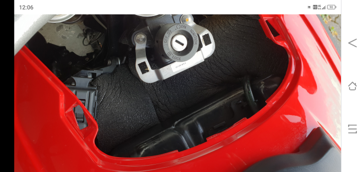

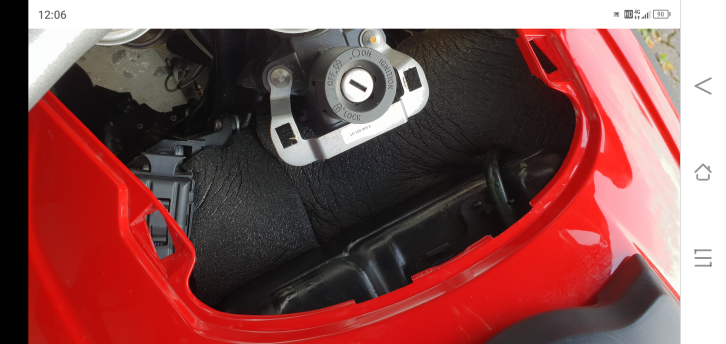

Beitragvon Manolete » 03.04.2021, 18:06
Hallo Leute
ich habe gestern mal etwas gebastelt.
Vor längerer Zeit habe ich hier einen Tipp gefunden wie man dieses nervige Ansaugkreischen leiser bekommt.
Leider finde ich es nicht mehr. Aber ich hatte mir das Bild Kopiert.
Ich habe eine 30mm dicke Armaflex Dämmmatte über den Luftfilterkasten eingebaut.
Ich habe die genommen weil wir diese Matten in meiner alten Firma für unsere Motorenprüfstände benutzt haben und die sind sehr gut und sehr schwer entflammbar.
Ich bin heute damit gefahren und dieses Gekreische ist viel leiser geworden und sie hört sich dumpfer an. Hätte nicht gedacht das die Matte so viel bringt. Sonst hätte ich das viel früher schon gemacht.
Falls jemand es versuchen will seit großzügig mit der Matte ich habe sie etwas gestopft und an der rechten Seite das Kabel vom Zündschloss vom ersten Kabelbinder gelöst damit ich das Kabel unter die Matte verlegen kann. So konnte ich die Matte weiter nach rechts legen.
Manuel

Beitragvon Manolete » 04.04.2021, 09:32
Hi
Ich hatte ein Stück Matte was 40x20 war.
Habe sie dann zurecht geschnitten.
Auf der linken Seite etwas abgeschrägt.
In der Breite ca. 3cm und in der Länge ca. 5cm gekürzt. An den Rohr was vom Tank kommt habe ich einen kleinen Schnitt gemacht damit es besser passt.

Beitragvon e-raser » 04.04.2021, 13:16
Manolete hat geschrieben:Hi
Ich persönlich würde keine selbstklebende nehmen da man sie ja wieder entfernen muss und da mit der Zeit der ganze Dreck kleben bleibt.
1) Warum MUSS man die Dämmung wieder entfernen können? Man verschließt doch keine Zugänge für Luftfilter o. ä.?
2) Hättest du neben den textuellen Beschreibungen auch ein paar Fotos? Das würde allen sicher prima weiter helfen - Bilder sagen mehr als 1.000 Worte ;-)
3) Was habt ihr alles weg gebaut um die Dämmung anzubringen: „nur“ den Plastikeinsatz des Zündschlosses wie auf dem einen Foto oder gar den ganzen Tank?
