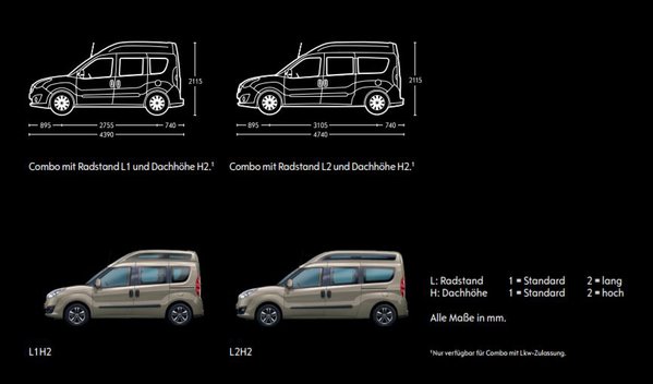

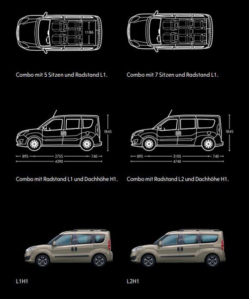

Aaaaber, der Opel Combo gibt es nicht nur in 2 Längen, sondern auch in 2 Höhen bis zu 140cm. Das wird klappen den schaue ich mir die Woche an. Siehe Foto. Problem ist nur, ich hatte VW, Mercedes wegen zuviel Mängel und keiner stimmigen Preis / Leistung den Rücken zugewand und mir geschworen keine DE Hersteller mehr zu kaufen, aber.......... Naja mal schauen. Da Honda nix mehr bringt hats mich auch zu BMW getrieben....

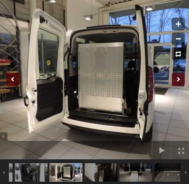

Gibts auch als Kasten in L2H2. Sieht etwas aus wie das Papst Mobil arbroller arbroller arbroller
Mit Rollstuhlausbau natürlich der Burner opt. fürs Reinfahren dann hochklappen ferdisch.

Das ist ja auch der niedrige Combo und nicht das Papamobil. :D
Schade ist nur, dass auch bei der "langen" Version nur etwas über 1,80 m Platz ist wenn man den Beifahrersitz nutzen will. :( (Zumindest spuckt das der Konfigurator aus)

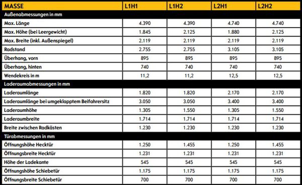

Beitragvon Schleicherumdieeck » 02.08.2017, 13:39
Beim Combo L2 ist sie 2170mm. Wobei man aufpassen muss, da die Angaben nicht den tatsächlichen Maßen entsprechen müssen. Die L1 1820mm reichen für ein 2000m lange RR. Michael hat ja auch die K in den kurzen bekommen. Wenn bei der XR das längste teil der Fender hinten ist, ist es auf Höhe der Heckscheibe. Also passt die auch in 2100mm Ladelänge.
Bsp. Nissan gibt an ein Ladehöhe von 1350mm an. Das ist aber die in der Mitte des Fzg. hinten an der Ladekante Tür sind es nur 125cm durch einen Falz und die Aufnahmen für die Türschlösser.
Also Datenblätter sind Richtmaße, welcher ist größer welcher ist Kleiner. Aber Messen muss man vor Ort.
