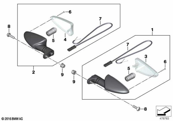

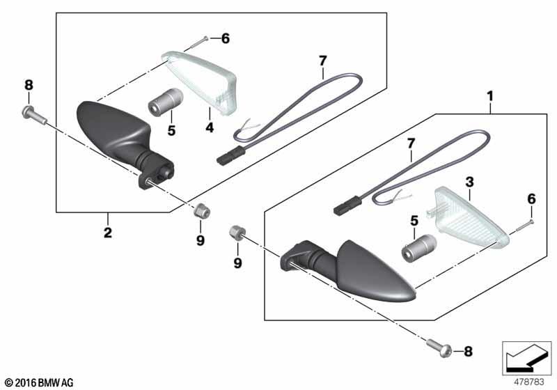

Aus den Ersatzteilbildern kann man den Anbau der Blinker sehen.
Entweder die normalen oder die LED-Blinker.
Da sieht man auch die Muttern.

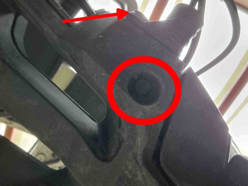

Anbei mal ein Bild von unten auf den Blinker. (Habe die LED-Blinker)
Der rote Pfeil ist die Befestigungsschraube.
Auf der Rückseite ist keine Möglichkeit an die Mutter zu kommen.
Zudem muss ja auch irgendwo das Kabel gesteckt werden...
Im roten Kreis ist eine Bohrung/Vertiefung - jedoch keine Schraube o.ä.

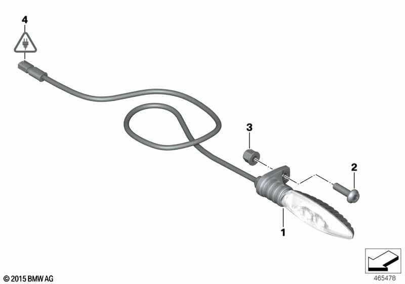

Zum Blinkerausbau muß der Kennzeichenträger "01" (s. Ersatzteilkatalog) demontiert werden - da hängt auch die Heckleuchte und das Nummernschild dran.
Ersatzteilkatalog S1000XR (leebmann24.de)
https://www.leebmann24.de/bmw-ersatztei ... bt=46_1775
Werkzeug: 30er Torx für M6-Schrauben, Schraubenzieher, Durchschlag 4mm
- Sitzbank abnehmen
- Unter der Sitzbank hinten den Beleuchtungsstecker auf der rechten Seite trennen, Kabelbinder vom Blindstecker links daneben
auch trennen
- Von unten die 2 Schrauben "02" (s. Ersatzteilkatalog) M6x17,5 ausdrehen, von oben mit Schraubenzieher auf die Blechmutter
drücken (dreht sich sonst durch)
- Von unten die 2 Schrauben "03" (s. Ersatzteilkatalog) M6x24 ausdrehen (gegenhalten nicht notwendig, sind im Heckrahmen
verschraubt)
- Heckteil mit Heckleuchte und Kennzeichenträger abnehmen
- Blinkerstecker des defekten Blinkers trennen
- Jetzt muß der Kunststoffdeckel an der Unterseite des Heckteils gelöst werden, dazu müssen die 4 Kunststoff-Spreizniete
"04" (s. Ersatzteilkatalog) entfernt werden: mit einem 4mm-Durchschlag jeweils den Bolzen der 4 Spreizniete (Länge 10mm) nach
innen durchschlagen. Die Bolzen der Spreizniete können bei der Montage wieder in den Spreizniet zur Sicherung reingesteckt
werden, d.h. die Spreizniete sind dadurch wieder verwendbar. Deckel abnehmen.
- Blinkerverschraubung mit Mutter M6 jetzt zugänglich
Viel Erfolg!

Korrektur: Ich habe mir heute bei Tageslicht die Situation bei meiner XR angesehen.
Es muß nur der Kennzeichenträger (wie gestern beschrieben) mit den 4 Torx-Schrauben M6 an der Unterseite ausgebaut werden, dann ist die Blinkerverschraubung im Kennzeichenträger von oben zugänglich. Der an der Unterseite des Kennzeichenträgers montierte Kunststoffdeckel mit den 4 Spreiznieten muß damit nicht demontiert werden.
