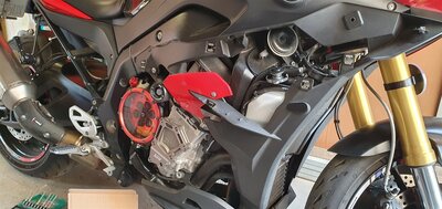

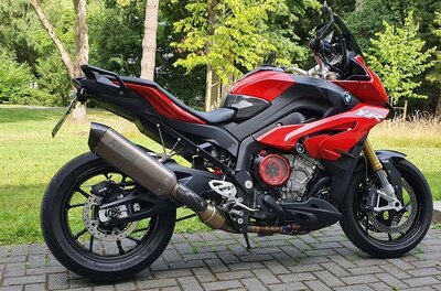

Beitragvon Z-Tommi » 19.12.2025, 15:58
Moin,
ich habe an meiner XR eine Akra Komplettanlage.
- Koffer rechts fällt aus.
- Auspuffhalterung ist selbst gedengelt.
- Fußraste für Sozius war zum Zeitpunkt des Fotos nicht vorhanden bzw. vorgesehen.
Mittlerweile eine Raste für den Sozius vorhanden.
VG Tommi
