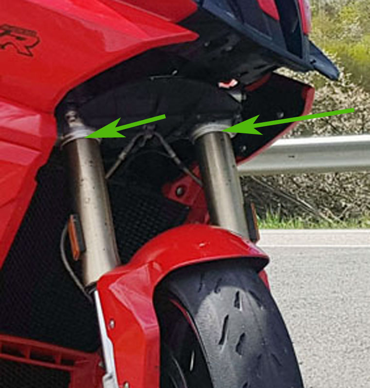

Das sehe ich anders. Hab seit Anfang an die Holme rund 15mm tiefer geklemmt. Bis an die Stelle wo das geriffelte am Holm anfängt.
Für meinen Geschmack ist die XR so wunderbar zackig ums Eck zu bewegen. Auch bei 200km/h stabil im Geradeauslauf.
Die Sitzbankgummis (Tipp von @Bernie_ZA) mit dem asymetrischen Loch hab ich auch. Da holt man ca 1 cm raus.

Also ich fahre auch eine ab Werk tiefergelegte XR , und bin vom Handling begeistert .
Ich habe allerdings kein Vergleich wie sie ohne diese Tieferlegung fahren würde, kann mir aber nicht vorstellen dass dann da irgendwo was besser oder handlicher werden sollte.
Es können da ja auch noch andere Faktoren für schlechtes Handling verantwortlich sein
Habe vor einigen Jahren eine F800 gebraucht gekauft, als quasi Quereinsteiger, und war vom Handlich echt genervt, kam aber bald darauf was es war, hinten 1,3 bar und vorne 1,5 bar, Luft rein und schon war das ein richtig agiles Moped

Beitragvon schigge1605 » 02.05.2023, 08:07
Ich würde jetzt nicht sagen, dass die Werkstieferlegung schlecht ist, die BMW ist damit immer noch ein gutes Motorrad. Aber ich bin letzte Woche zwei Motorräder probe gefahren. Eines hatte das Originalfahrwerk und eines die Werkstieferlegung. Und das Originalfahrwerk war um Welten besser. Wirklich Welten. Die Tieferlegung fuhr sich irgendwie steif und hart. Aber ist ja auch logisch, irgenwie muss man den niedrigeren Federweg ausgleichen.
Ich werden am Wochenende die Federgabel 15mm absenken und habe mir eine niedrige Sitzbank bestellt. Damit komm ich hoffentlich bündig mit den Schuhen auf den Boden.
