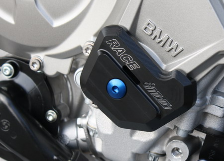

Beitragvon Meister Lampe » 29.04.2014, 10:25
Peti hat geschrieben:Wie habt Ihr das eigentlich mit den Schrauben gemacht?
Wenn du was anschraubst , werden die längeren Schrauben wohl dabei sein und das Drehmoment der Pads ist zu beachten , denn schon hier und da wurden nachher die Angaben der Padhersteller auch vom Mopedhersteller übernommen , da in den Rep. Rom nicht immer die richtigen Angaben standen , ja manche Padhersteller machen ihre Hausaufgaben richtig , ich empfehle GSG Pads , natürlich wie immer zufällig im Programm zum Forenpreis und hundertmal bewährt ... ;-)
Beiträge: 4246
Re: Sturzpads von BMW - Taugen die?
Beitragvon Peti » 29.04.2014, 11:32
Meister Lampe hat geschrieben:... ich empfehle GSG Pads , natürlich wie immer zufällig im Programm zum Forenpreis und hundertmal bewährt ...
Die GSG sehen ja auch ganz gut aus.
Ich traue nur dem Pad auf der rechten Seite überhaupt nicht über den Weg.
Nur an der Motorstopfenschraube????
Das widerspricht ja so ziemlich jeder Theorie von einer ordentlichen Befestigung.
Grüße, Peter
Peti
Beiträge: 2963
Motorrad: BMW
