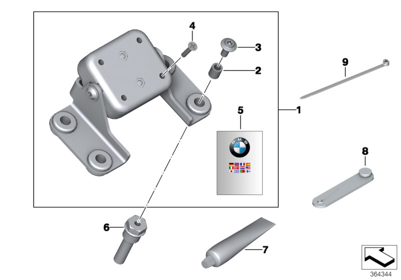

Ich werde mir wohl die BMW-Halterung für die Klemmbrücke holen.
Grüße, Peter
Peti
Beiträge: 2963
Motorrad: BMW
Re: TomTom Navi-Halterung
Beitragvon Hansemann » 27.03.2014, 14:18
Vorsicht Peti,
diese Halterung hab ich hier liegen - passt nicht für den TomTom !
Bohrungen sind ca. 1,5 mm zu weit auseinander für die TT-Ladeschale.
Ansonsten hätte ich diese Halterung genommen.
Allerdings ist das Teil nicht kpl. - man braucht zusätzlich noch die Nr. 6 =
4 Spezialschrauben für den Lenker, die sind nicht dabei + heftig teuer. nogo
