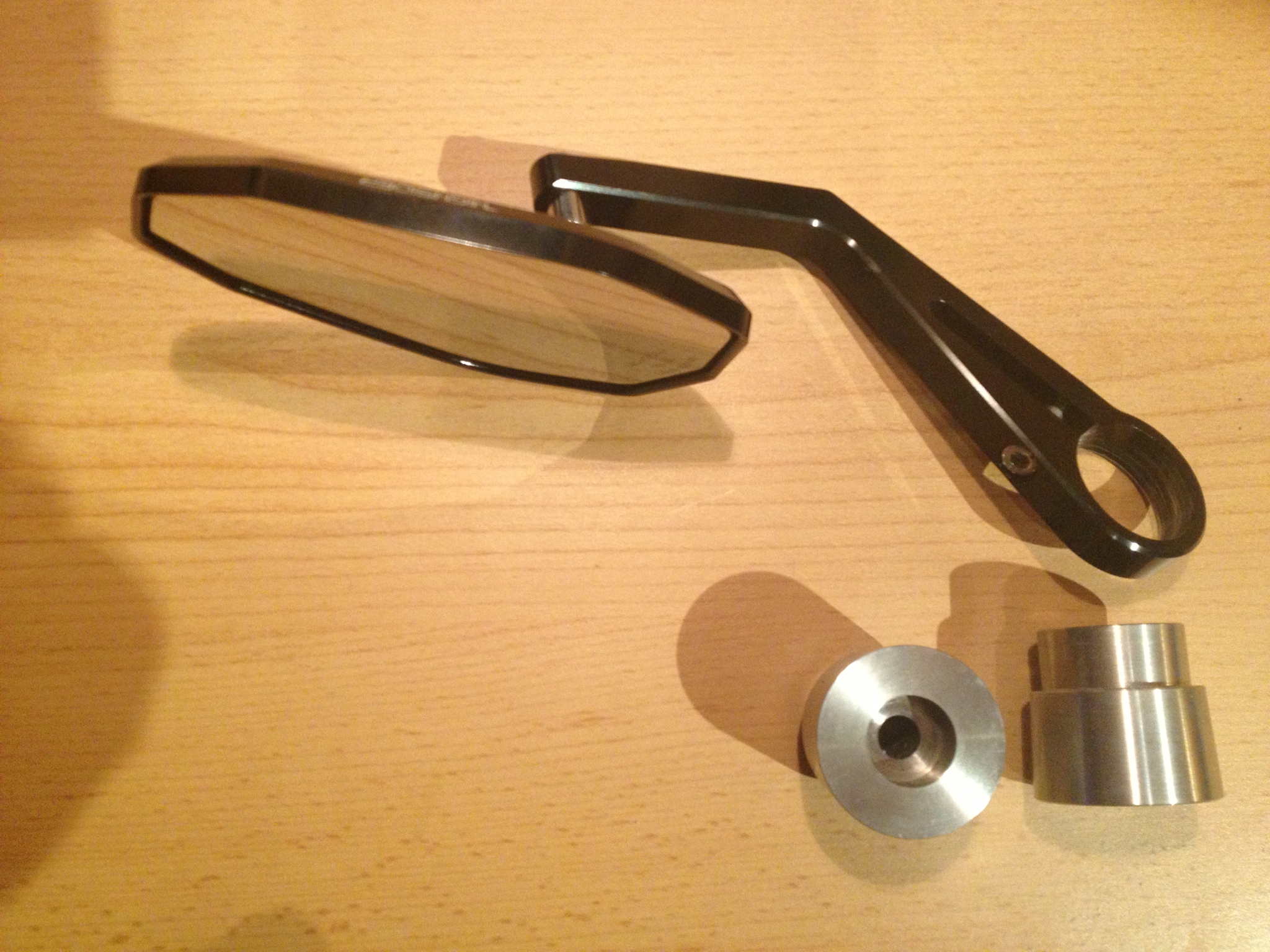

Ich habe mir für meine K13R solche Gewichte mit passendem Außendurchmesser und Bohrung für die Originalschrauben aus V4A drehen lassen.
Ebenfalls für die Highsider-Spiegel.
Hat mich für 2 Stück 30,- oder 35,-€ gekostet.
Werde mal sehen, ob die auch in den S1R-Lenker passen, ansonsten wird abgedreht bzw. neu angefertigt.
Die wurden, weil nur 2 Stück, per Hand gedreht.
Das war alles kein Husarenstück.
Wenn da größeres Interesse besteht, kann ich ja mal fragen, was die Teile bei größeren Mengen kosten würden.
Der Techniker meinte, die CNC-Drehbank zu programmieren, würde sich nur lohnen, wenn die Stückzahl etwas größer ist.
Auf jeden Fall würde ich die Finger von diesen Gummiklemmdingern lassen.
Grüße, Peter

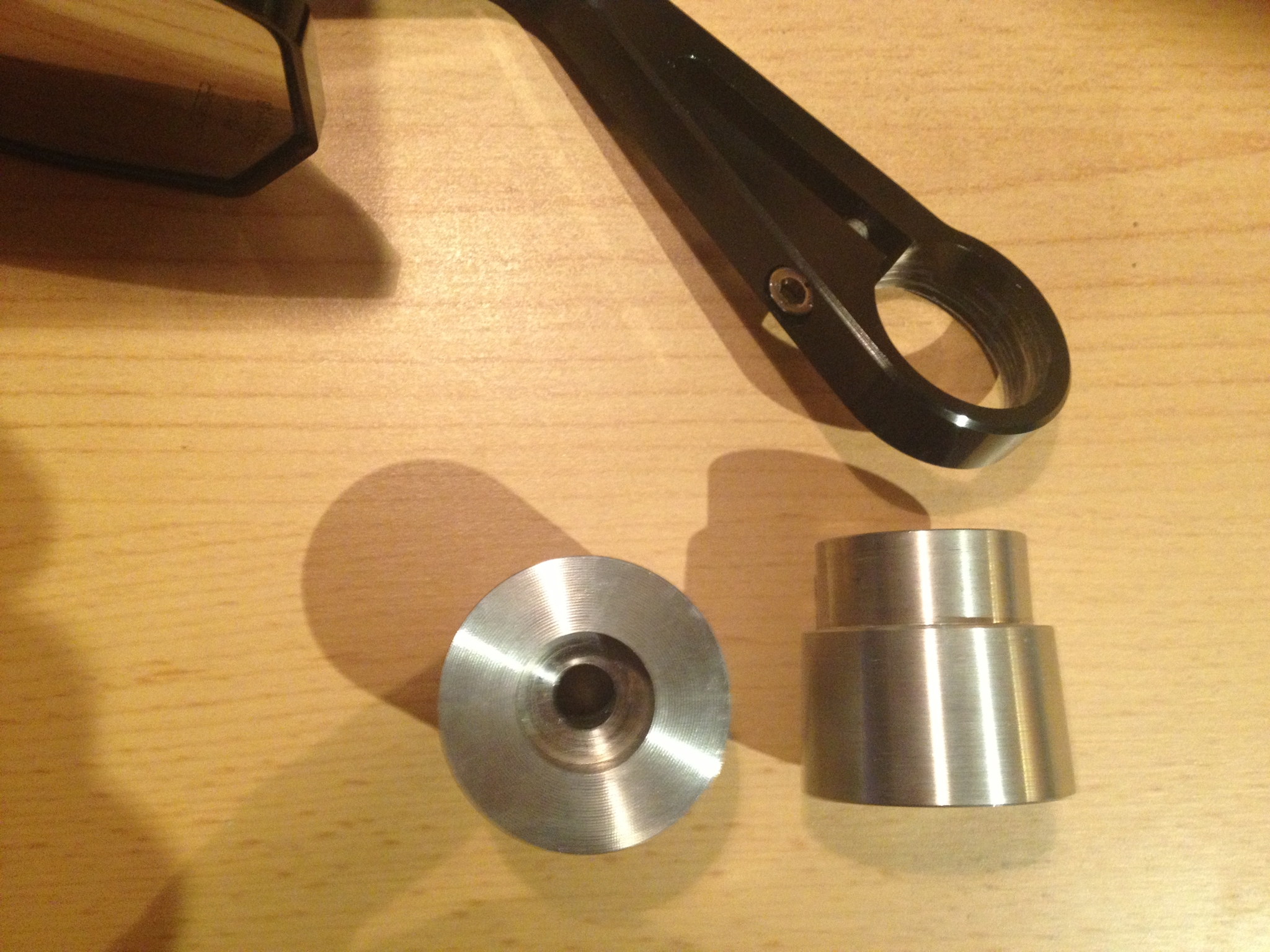

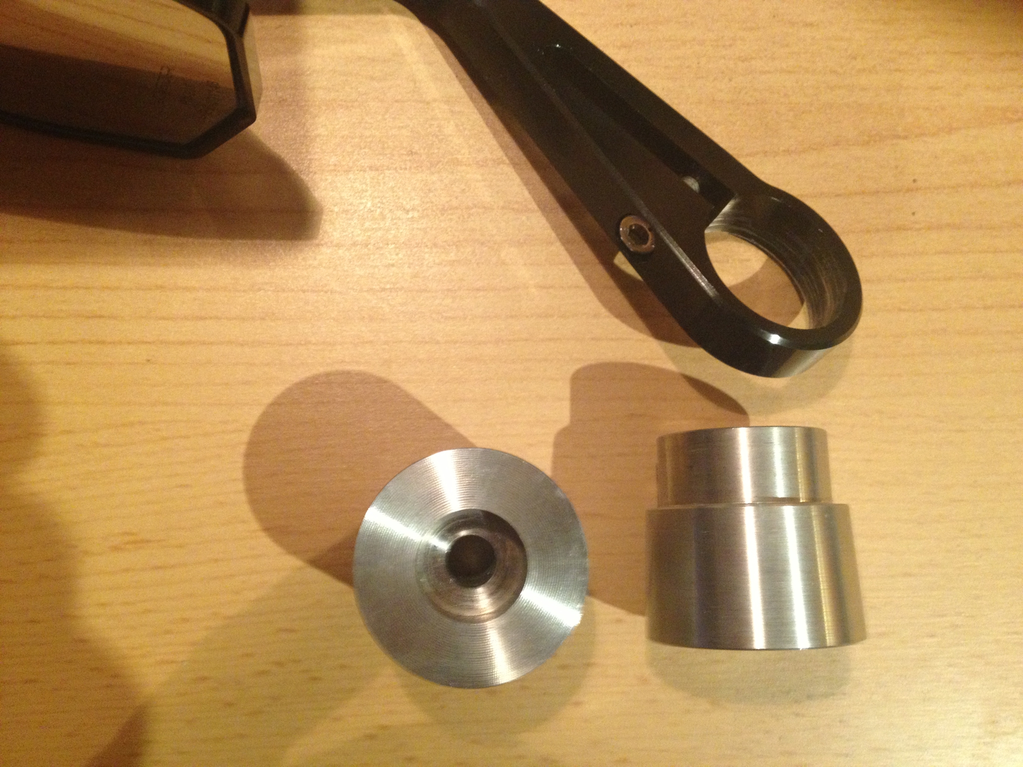

Beitragvon Peti » 17.03.2014, 20:11
So Jungs,
ich habe mal so auf die Schnelle 2 Fotos von meinen gedrehten Gewichten gemacht.
Sorry für die schlechte Bildqualität, das Licht war so schlecht.
Lasst Euch nicht von der konischen Form täuschen, diese ist den Originalgewichten meiner K13R nachempfunden.
Also in Durchmesser und Steigung identisch mit dem Original. Nur eben mit einem passenden 30mm-Ansatz für die SideWinder.
Und im übertragenen Sinne stelle ich mir das auch für die R vor.
So nahe am Original wie möglich.
Wer Pfusch will, muss woanders hin gehen. :D
Natürlich kann ich erst zur Dreherei gehen, wenn ich meine Maschine habe (ca. erste Maiwoche) und die Originale vermessen kann.
Grüße, Peter
