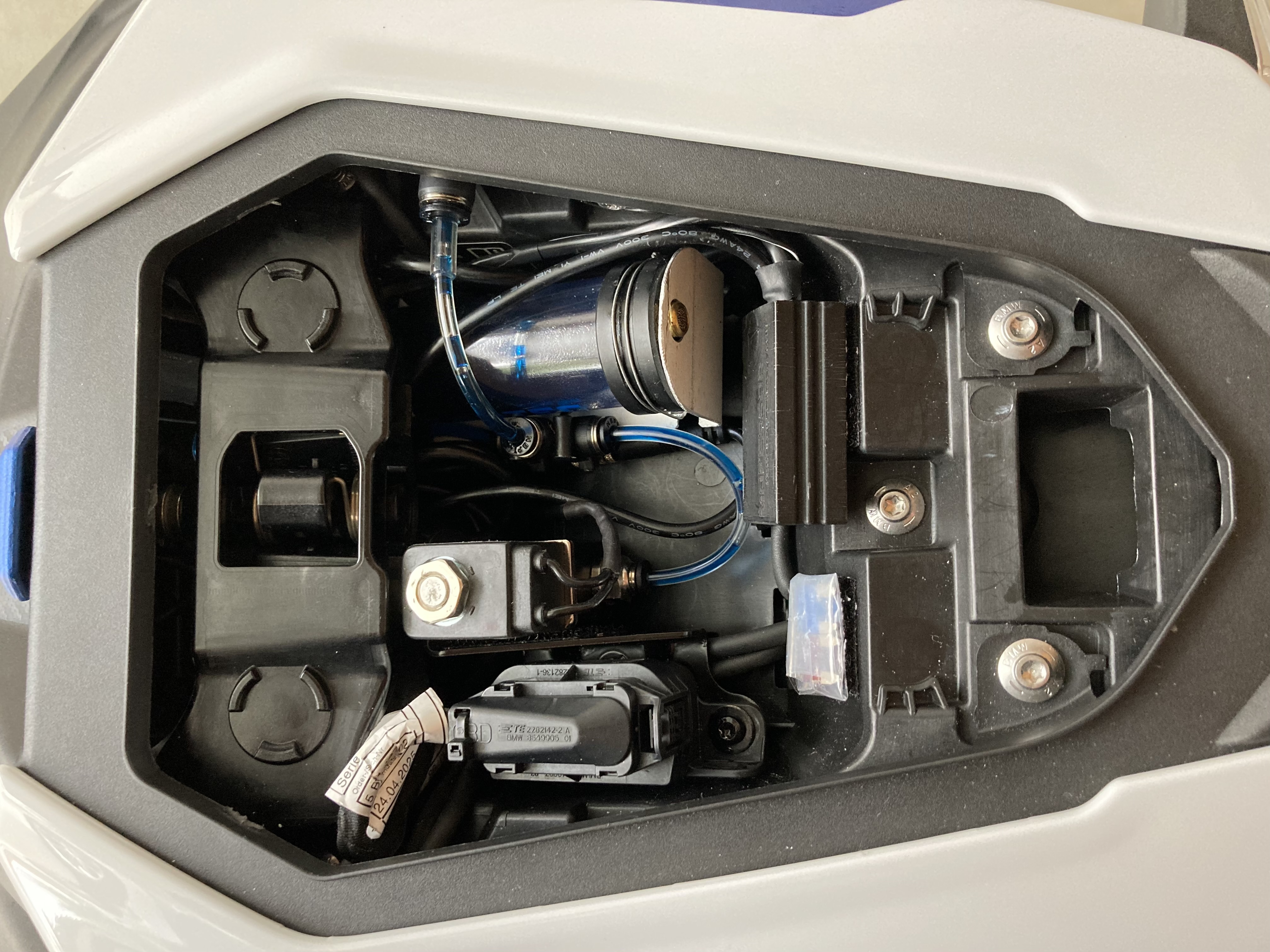

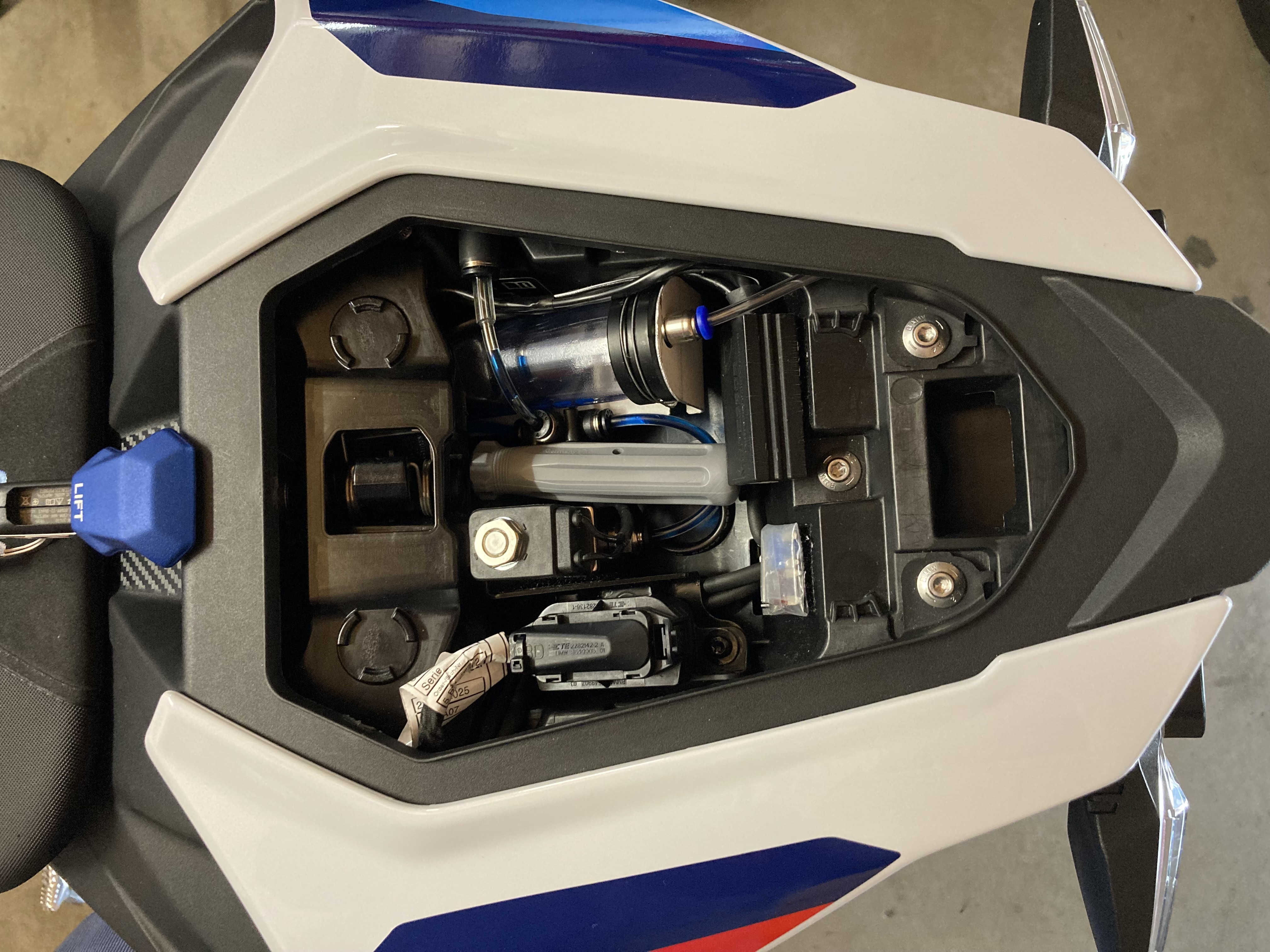

Einbauort:
Der 60 ml Tank, das Dosierventil und die Steuereinheit haben ihren Platz unter der Heckabdeckung gefunden. Dazu habe ich mich von der (unnützen) USB Dose und dem Bordwerkzeug getrennt. Lediglich der Schraubendreher und die Ersatzsicherungen liegen nun noch in der Mulde drin.
Zündungsplus / 12 V Anschluss:
Die Steuereinheit wurde vollständig mit geschaltetem Plus verdrahtet. Eine Trennung zwischen Dauerplus und Zündungsplus ist laut Hersteller die bevorzugte Variante, aber es ist auch laut Anleitung möglich beide Anschlüsse der Steuereinheit an geschaltetes Plus zu hängen. Dazu habe ich die Steckverbindung der nicht mehr benötigten USB-Dose verwendet und mir das entsprechende Gegenstück des Steckers besorgt und daran angeschlossen.
Tank / Dosierventil / Steuereinheit:
Der Tank wurde in eine selbst konstruierte Halterung mit Klettband unter der Heckabdeckung befestigt. Ebenso die Steuereinheit und das Dosierventil. Das Dosierventil ist ebenfalls mit Klettband an dem Metallhalter für die ursprüngliche USB-Dose befestigt. Da ich weder schrauben noch bohren wollte, wählte ich das Klettband und es hält alles fest.

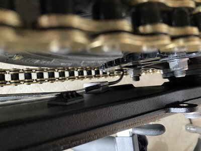

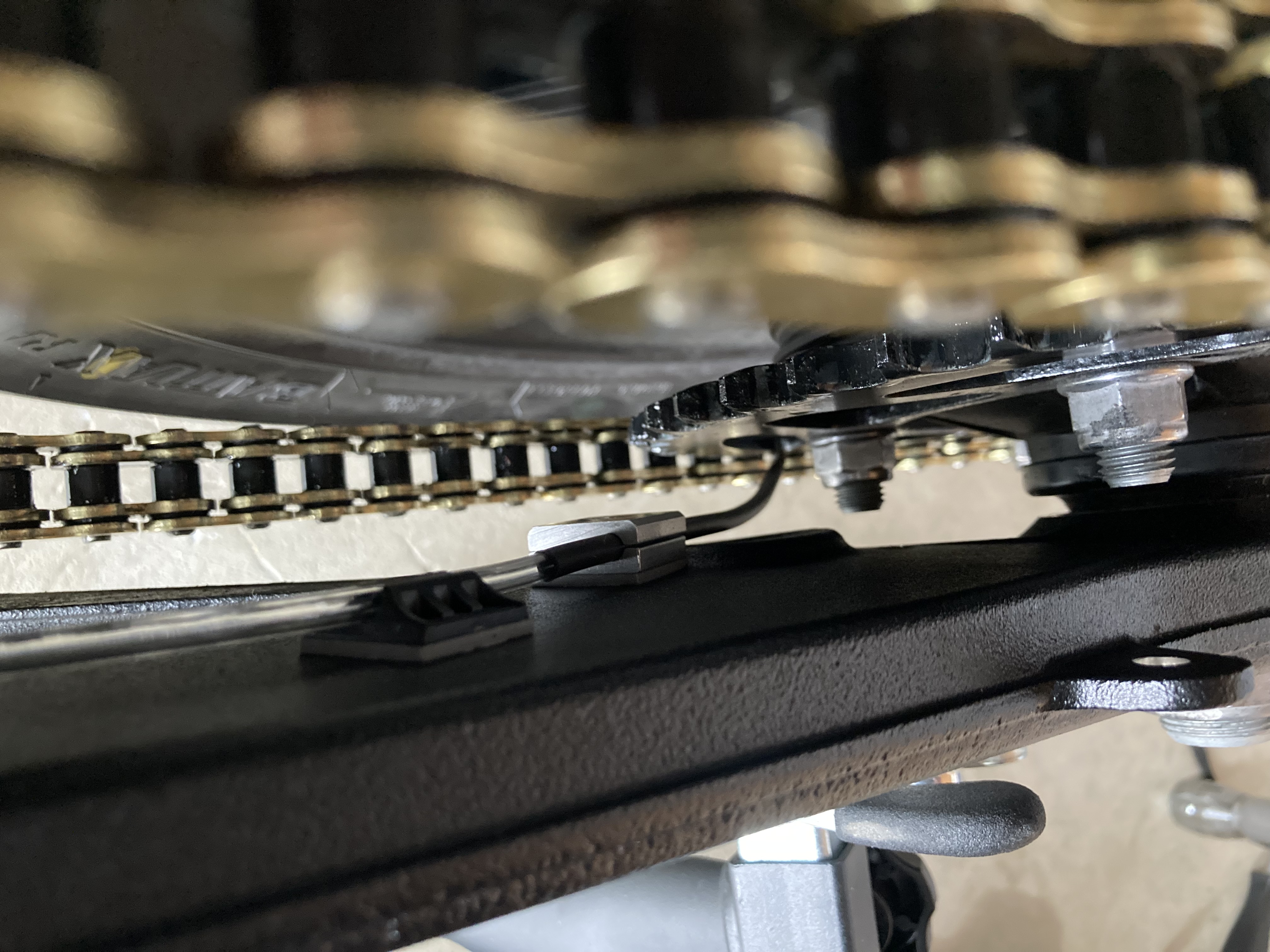

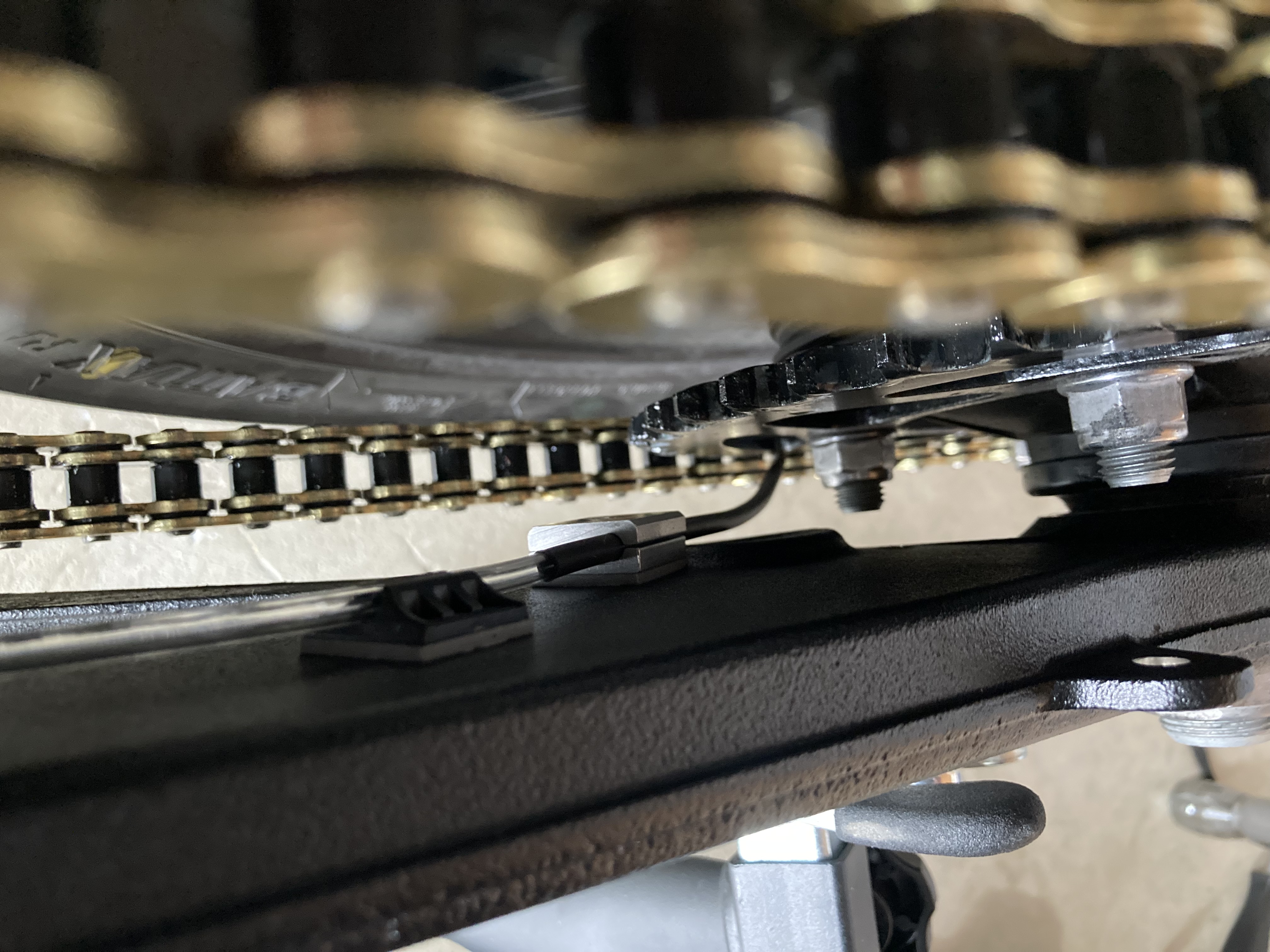

Auftragsdüse:
An der Innenseite der Schwinge zum Kettenblatt geführt. Mit dem originalen Düsenhalter befestigt (klebt wie der Teufel).

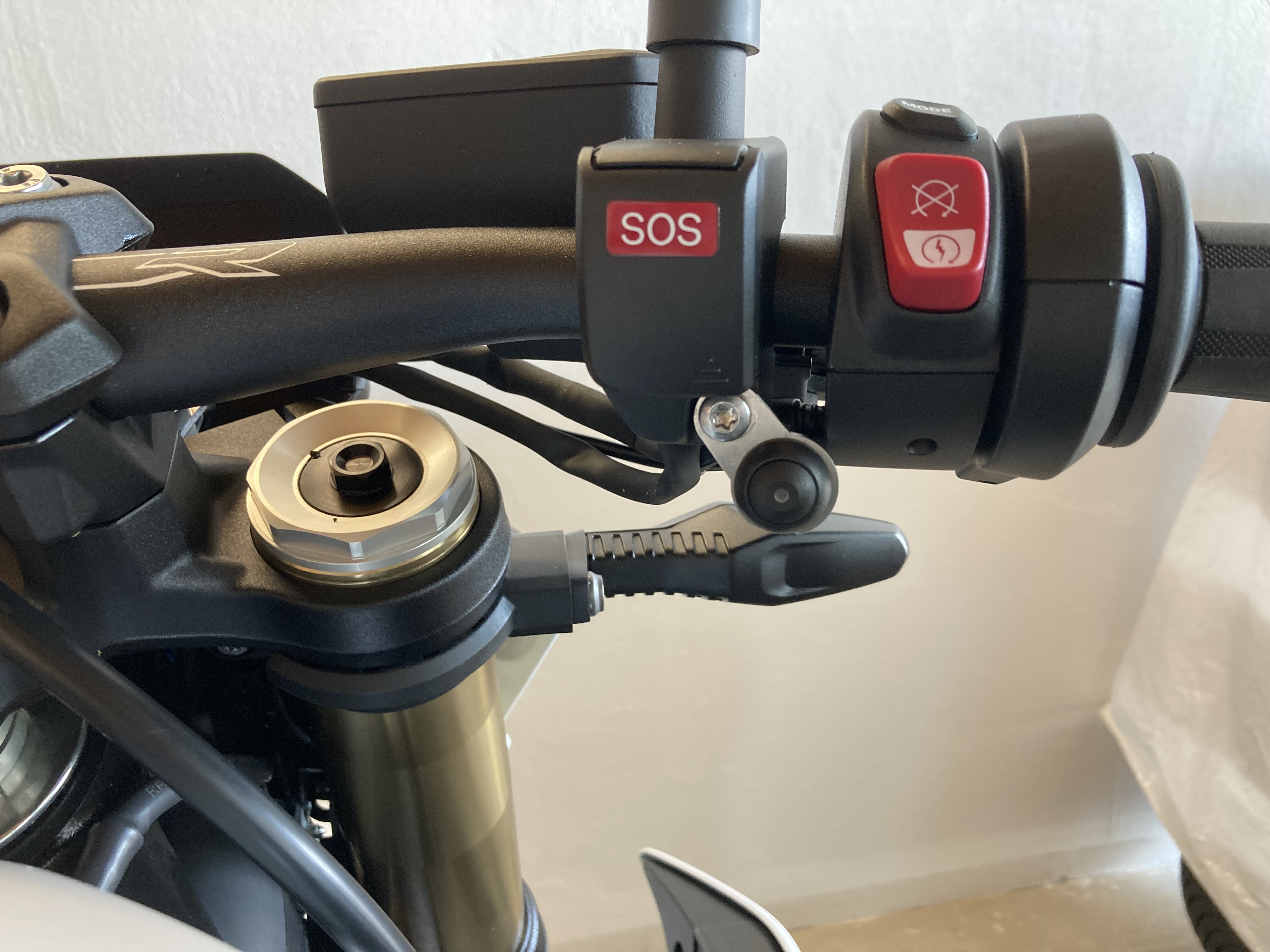

Regenschalter:
Noch nicht verbaut. Dieser wird aber den Platz am Lenker auf der rechten Seite finden und an der SOS Einheit festgeschraubt. Das Kabel wird seitlich unter der rechten Tankverkleidung nach hinten ins Heck geführt und an der Steuereinheit angeschlossen.

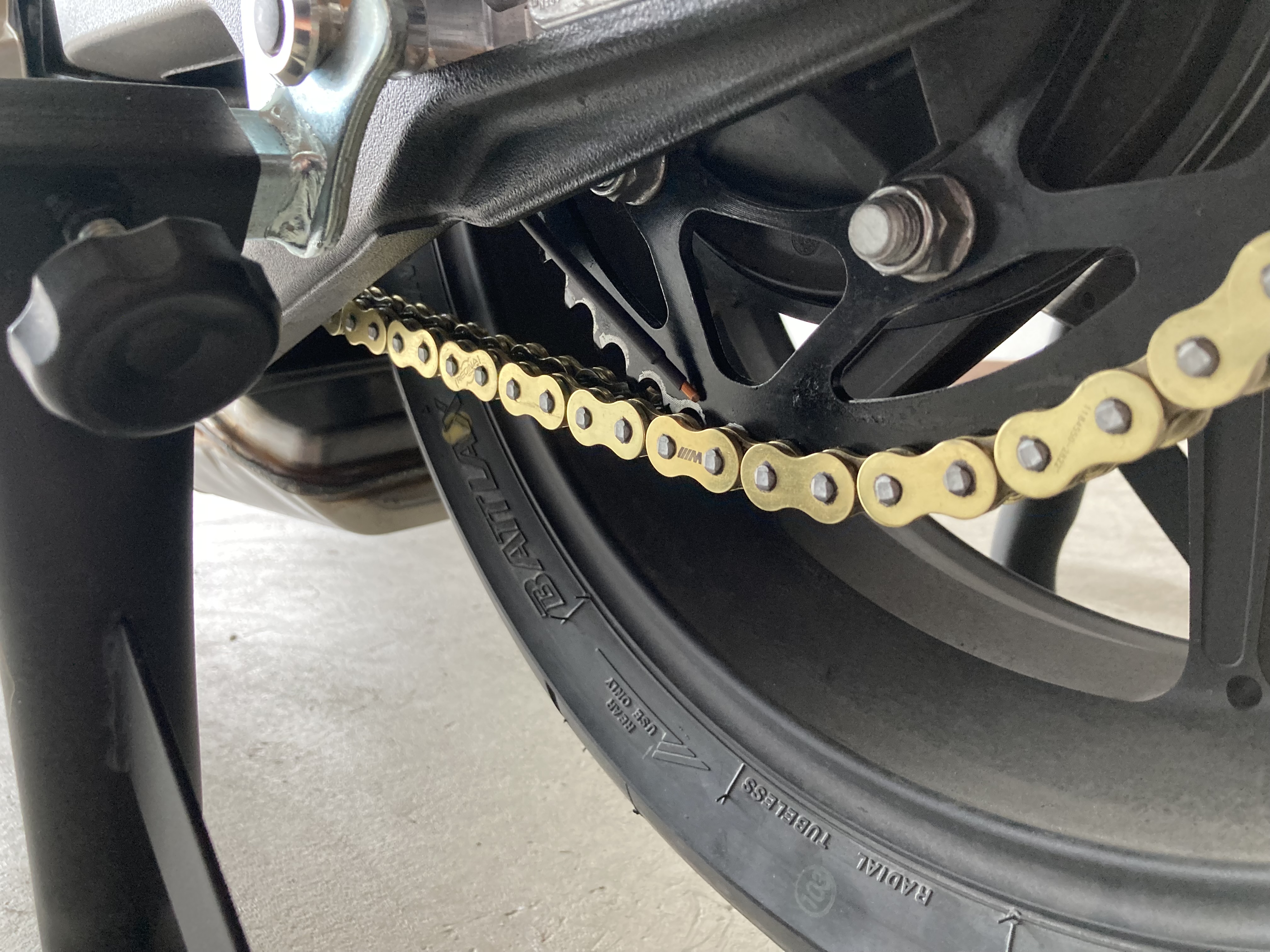

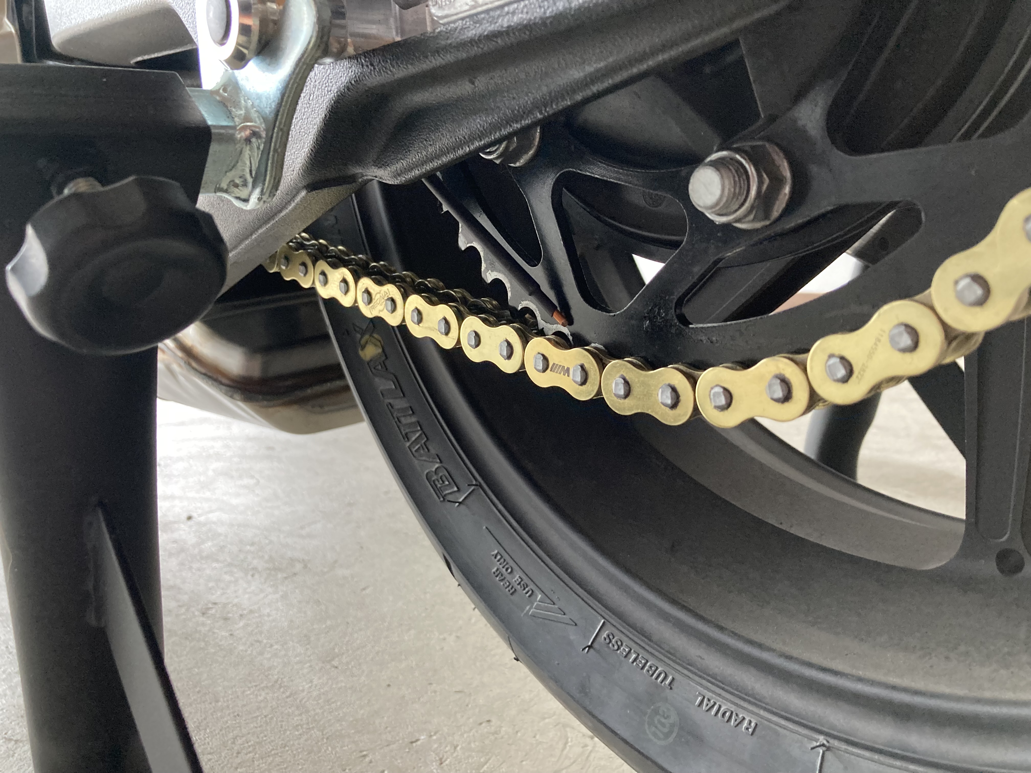

Der Funktionstest ist erfolgreich abgeschlossen. Leichte Modifikationen habe ich wie folgt vorgenommen:
a) Das Intervall für das Dosierventil habe ich auf die programmierbare Stufe 0 gesetzt und mit dem Wert von 630 Sekunden überschrieben. Ich musste das hohe Intervall setzen, da ich anstelle des originalen Kettenöls das blaue vom Scottoiler verwendet habe. Das ist etwas dünnflüssiger und verteilt sich leichter.
b) Am Öltank musste ich noch eine variable Tankentlüftung (Zubehör) anbringen.
Alles in allem funktioniert das so, wie ich es mir vorstelle. Die Kette hat einen ganz feinen Ölfilm im Bereich der Rollen. Die Felge ist sauber.
Anbei noch ein Bild von den Bauteilen im Heck.

Der Regenschalter ist nun auch verbaut. Wie angekündigt, am Lenker rechts bei der SOS Einheit.
