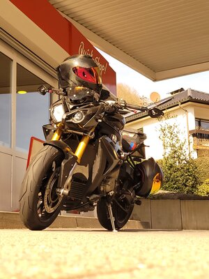

Beitragvon LordoftheWeed959 » 15.03.2025, 02:22
Nabend Ich liebe meine S hab viel an ihr gemacht. Anderer Lack Quickshifter mit Bliper Lenkerenden Spiegel etc.
Es stört mich lediglich der Lenker und auch dort nur die Breite. Ich habe schon Lenkerendenspiegel scheuer dort aber bei den Eloxierten teilen den lack ab weil Ich den Lenker soweit außen packe. Daher such Ich eigentlich den Original Lenker mit vielleicht 5 cm pro Seite mehr. Kann da jemand was?

Beitragvon puschkinSky » 15.03.2025, 16:18
hersteller vergleichen, gibt verschiene Auführungen. maße beachten und evtl. mehr kaufen und testen dann zurückschicken.

Beitragvon RRwolli » 15.03.2025, 18:15
ganz genau. Die verkratzten Lenker alle wieder zurück schicken. :clap:

Beitragvon InfirmieRR » 16.03.2025, 09:49
Mess doch mal die Breite von deinem OEM Lenker, die Breite der Zubehörlenker ist doch normal überall angegeben, da ist bestimmt was passendes dabei, evtl passt ja was von der M1000R, meine hier gelesen zu haben, deren Lenker sei breiter als der S Lenker scratch

Beitragvon maex » 17.03.2025, 02:30
[Hallo, ich habe den Lenker der r nine t verbaut. passt, musst aber den Kupplungszug etwas verlegen

Beitragvon LordoftheWeed959 » 17.03.2025, 22:01
maex hat geschrieben:[Hallo, ich habe den Lenker der r nine t verbaut. passt, musst aber den Kupplungszug etwas verlegen
]/img
Verlegen oder Verlängern?

Re: Bmw S1000r Bj 14 breiterer Lenker verbauen
Beitragvon InfirmieRR » 18.03.2025, 07:27
Hier im Fred steht alles zu den verschiedenen Lenkerumbauten drin, ab Seite 2 auch zum RnineT Lenker, ob er breiter als der OEM der S1R ist, stelle ich in Frage, hab mir nicht alles durchgelesen

Beitragvon herbyei » 18.03.2025, 11:15
Vergleich Maße montierter Lenker R und RNineT:

Beitragvon puschkinSky » 02.04.2025, 12:34
RRwolli hat geschrieben:ganz genau. Die verkratzten Lenker alle wieder zurück schicken. :clap:
nee also son Gratler bin ich auch nicht. die waren teilweise eingeschweißt und habe sie mit der folie geklemmt und auch nicht festgezogen. ging ja nur drum mal das bike mit den verschiedenen lenkern zu fühlen.
