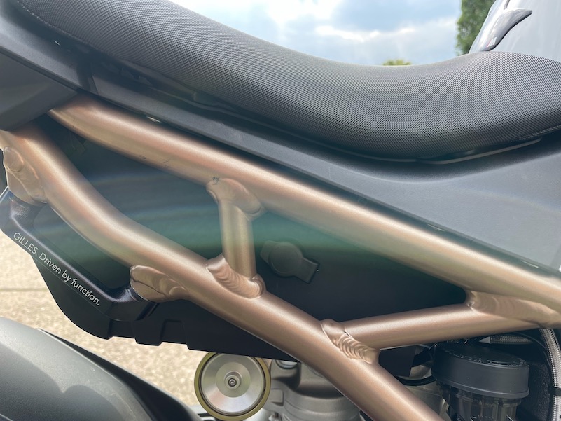

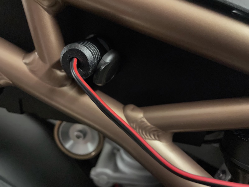

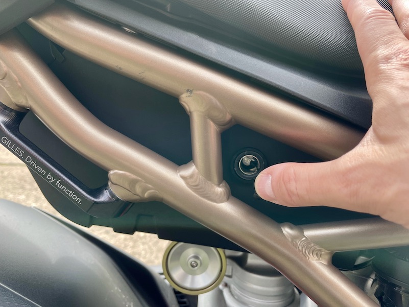

Ich hatte heute die erste Inspektion (1000 KM). Dabei habe ich mir eine Ladebuchse einbauen lassen. Position finde ich super, da ich dafür keine Heckabdeckung etc. öffnen muss (siehe Bilder).
Meine Motorräder haben eine Ganzjahreszulassung. Es gibt immer mal den ein oder anderen schönen Tag auch in den Wintermonaten. Da will ich einfach nur Abstöpseln und Fahren ;-).

Beitragvon BerndOH » 05.08.2021, 19:36
Gute Lösung! Gibt es einen Deckel dazu oder wird er auf dem Bild vom Finger verdeckt?
QTH: Oberhausen [JN49FG]
Mopeds: R12S (Colgate) • S1R M-Sport
BerndOH
Beiträge: 114
Registriert: 19.03.2021, 18:54
Motorrad: S1R 2021, R12S 2006
Re: Ladebuchse oder Cartool
Beitragvon Unnamed » 05.08.2021, 20:36
Hallo Bernd.
Ja, der Deckel wird von meinem Daumen verdeckt. Das ist ein Federdeckel. Verschliesst sich dadurch also automatisch, wenn ich den Finger wegnehme. Dann sieht es so aus wie auf dem zweiten Bild.
Ich habe gerade mal auf die Rechnung geschaut.
12,20 Euro Material und 19,00 Euro für die Montage. :-)

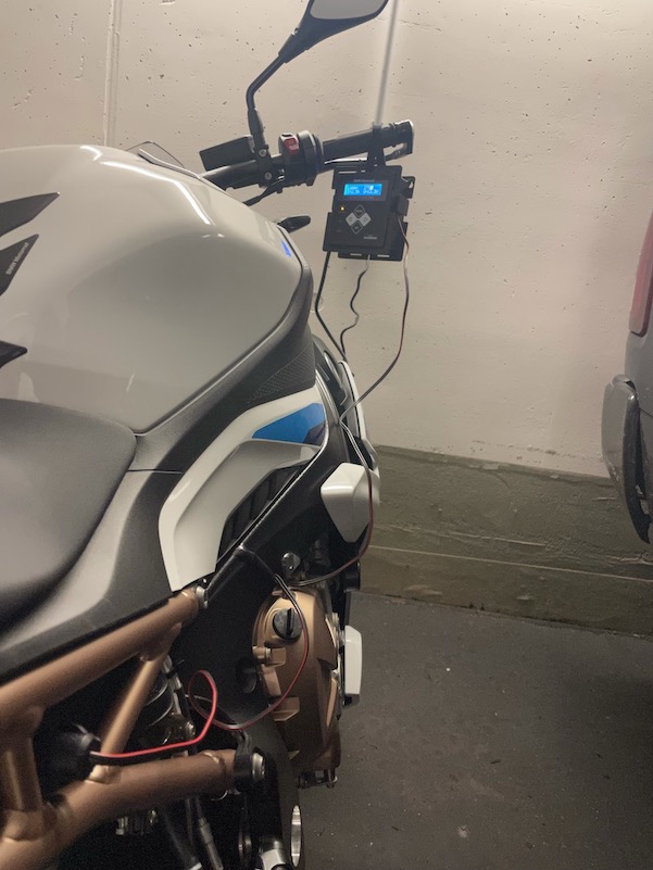

Beitragvon Unnamed » 08.08.2021, 20:57
Puhh..., die Batterie scheint nicht die Größte zu sein.
Nach der 1000KM Inspektion sind ja mehrere Modis freigeschaltet, wie der Schaltblitz und der frei programmierbare Dynamic Pro Modus.
Also mal mit der Konfiguration beschäftigt. Zündung an, ein wenig rumgefriemelt. In der Tiefgarage wars Dunkel, also Ablendlicht ein. Ca. 30 Minuten, Batterie bei 13% :!:
Ich kann jedem nur empfehlen bei etwas längeren Einstellungen das Ladegerät anzuhängen. Beim fahren sind Einstellungen Ablenkung pur und Gefährlich, laufender Motor in der Tiefgarage auch nicht gerade empfehlenswert ;-).
So sieht es dann bei mir aus wenn das Ladegerät angeschlossen ist.
