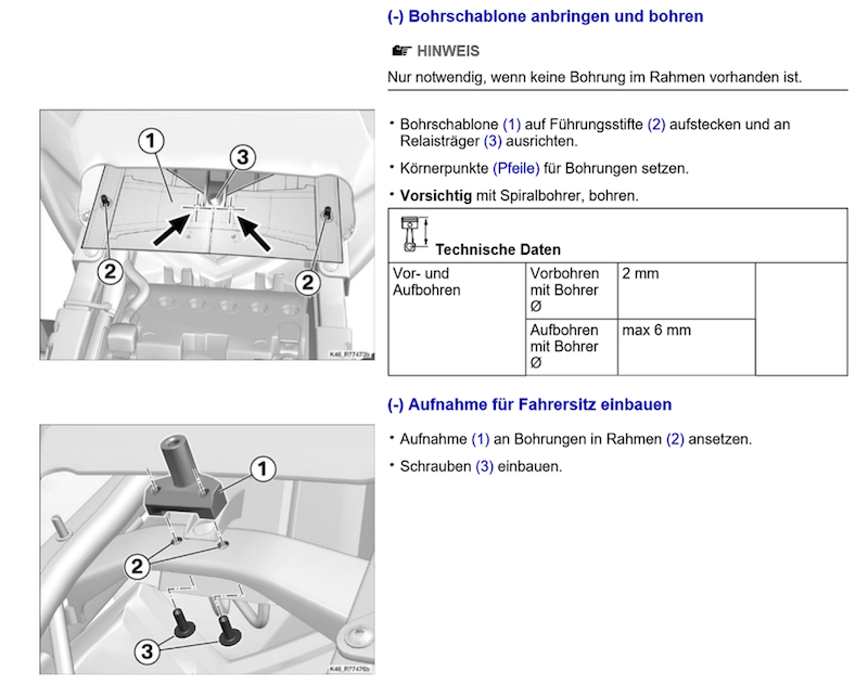

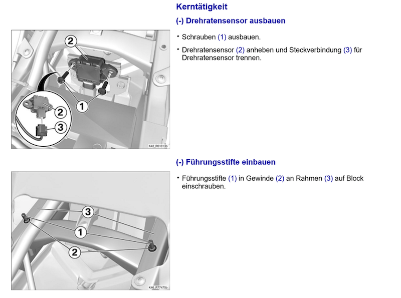

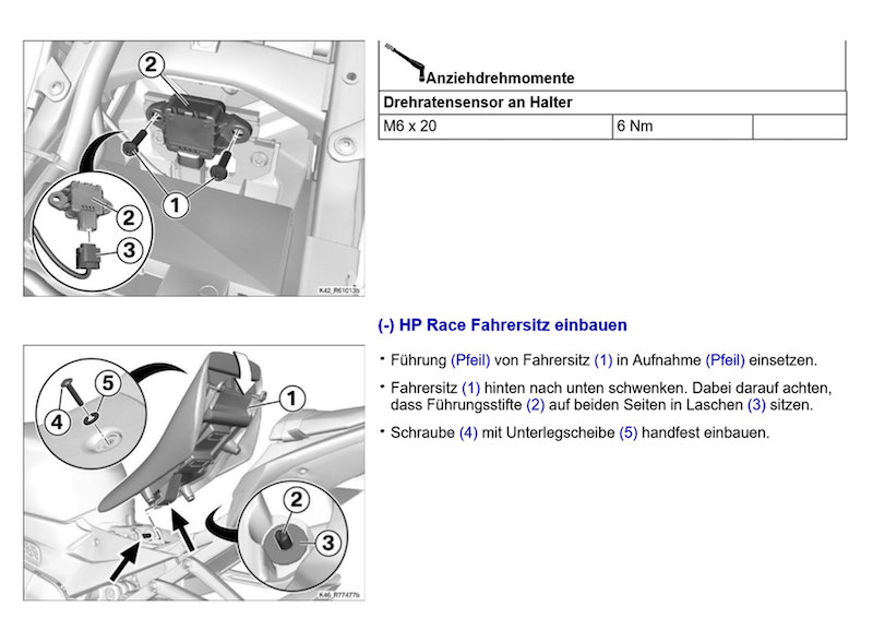

Beitragvon ChristianGAP » 17.02.2021, 20:36
Nachdem ich mir den Sitz gegönnt habe und nicht wirklich fündig geworden bin und es diverse Aussagen und Anleitungen dazu gab...
Hier die originale Anleitung von BMW
Hoffe sie kann auch anderen helfen.
Der Sitz wird nämlich nicht nur geklemmt, sonder auch geschraubt.

Hi, bekommt man bei Bestellung alles dazu? Die Bohrschablone, Aufnahme inkl. Befestigungsmaterial, Stifte und Schraube für den Sitz? Danke vorab

Servus,
also bei mir war alles dabei und ich musste auch nicht bohren.
