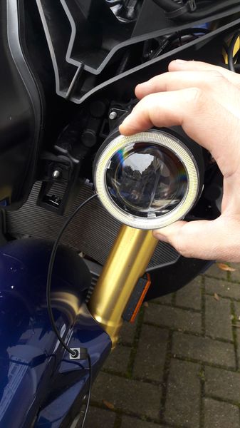

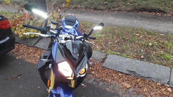

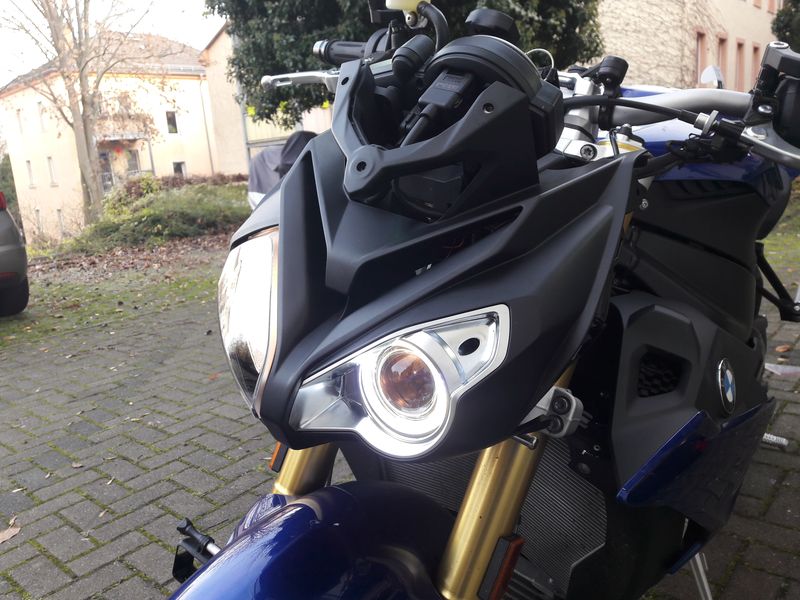

Den Ring habe ich mit elastischem 2k Kleber an der vorgesehenen Stelle befestigt, lässt sich auch problemlos/rückstandslos wieder entfernen. Den LED Ring hab ich mit an die Standlichter drann gemacht, verlötet und mit Schrumpfschläuchen isoliert; regendicht, fertig ist der Lack ThumbUP
Bei Fragen PM mit TelNr. /whatsapp winkG
Standard Halogen, ohne Lichtring
So siehts mit "Zündung an" aus
LED Ring mit Kabel

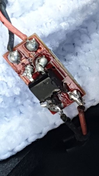

Hab ich auch so gemacht, mit den selben Ringen. Leider brennen die regelmässig durch. Also alle 6 Monate das selbe Spiel. Habs nach dem dritten Mal aufgegeben und wieder entfernt.

Hab so festgestellt, dass die Ringe den Geist aufgeben, weil der Spannungswandler (minichip) auf der Platine in dem kleinen schwarzen Gnubbel im Kabel nur sparsam mit Lötzinn festgemacht wurde und durch die Vibration sich ablösen kann. Ist 2 x passiert. Dann hab ich den selbst wieder ordentlich angelötet und seitdem geht das tadellos.
LED Chip.jpeg (30.42 KiB) 18927-mal betrachtet
Noppenkiller hat geschrieben:Danke für den Hinweis, hab noch so ein Teil rumliegen, vielleicht packt mich ja wiedermal die Langeweile und ich montiers nochmal und verlöte vorher die Stelle neu. thx
So sieht das Teil aus, was immer abgeht (der kleine SpaWa-Chip)

Wau hast du das mit dem Schweißbrenner gelötet scratch arbroller
So wie das aussieht gehört da eine Spannungsstabilisierung davor und der Chip gehört größer ausgelegt.
Der alte ist nicht für die Amperzahl ausgelegt und wird deshalb zu heiss und lötete sich deshalb selber aus.
