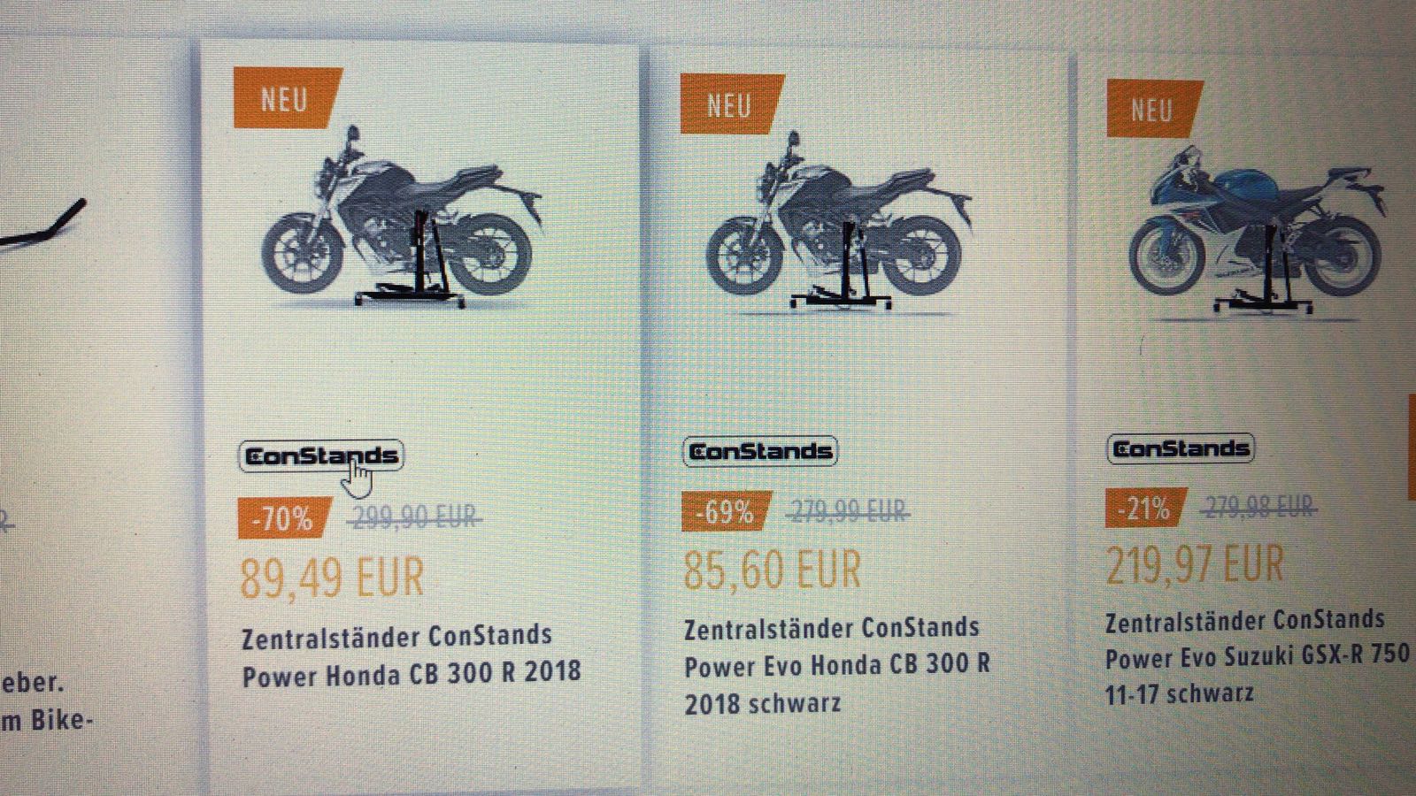

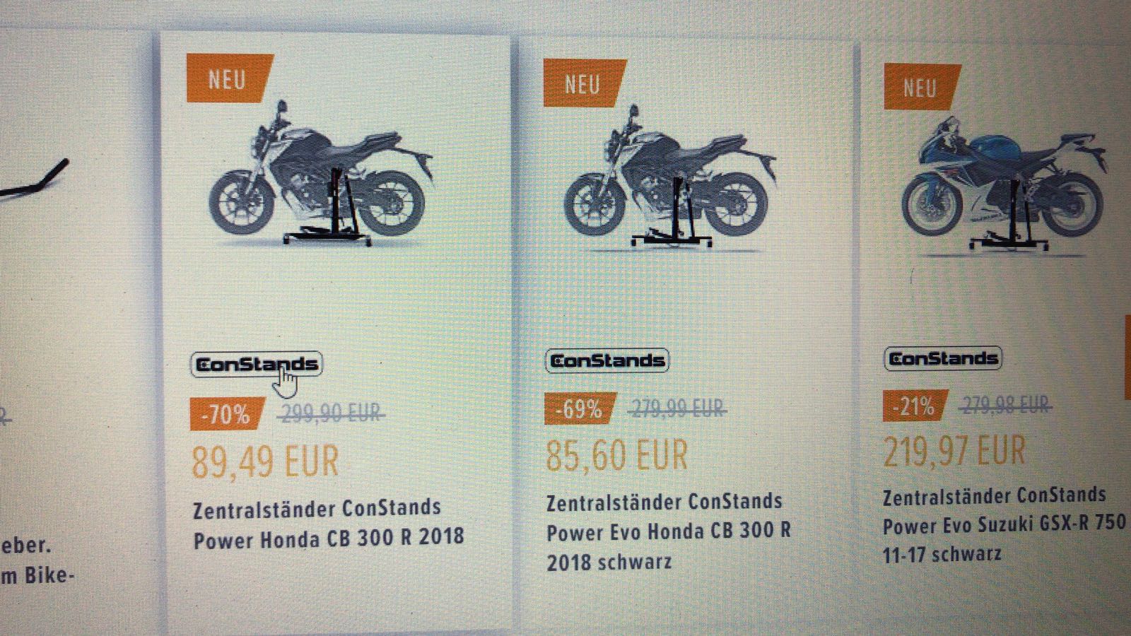

Hallo ,
Habe den Power Classic, dieser war mal im Angebot für 89.-€ incl ner Adapterplatte für ne Honda.
Der Ständer ist TOP , bisher nix zu Meckern drann .
Ich meine dass der EVO für Moppeds mit geringer Bodenfreiheit eher aufgibt , ausserdem gefällt mit die Arretierung beim Classic besser, diese ist wie ne Ratsche, der EVO klick erst bei einer bestimmten Höhe ein ....
Habe aktuell die Adapterplatte der BMW zu verkaufen
BMW S1000RR Model 2015-2018
BMW S1000R Model 2017-2019
https://www.ebay-kleinanzeigen.de/s-anz ... 0-306-6016
