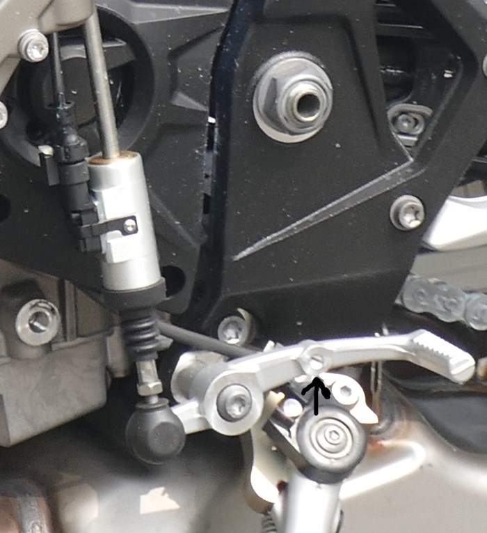

ich bin seit August stolzer Besitzer einer schönen S1000R.
Gibt es eine Schaltumkehr ( hochschlagen von oben nach unten ) für das Modelljahr 2018?
Original wäre natürlich sehr sexy!

Ist ab Werk schon eingebaut, die Möglichkeit zur Schaltumkehr.
Einfach das Schaltgestänge umschrauben (da wo der Pfeil drauf zeigt).

Das ist jetzt nicht euer Ernst! Oder ist eure Bedienungsanleitung auch "abgesoffen"?
Steht alles drin -und: nicht erlaubt im öffentlichen Straßenverkehr arbroller neenee
Spaß bei Seite -das funzt super! Bei Modell bis 2015 war es ein Problem da das Schaltgestänge durch den Rahmen führte. Es gab aber Gestänge die im Motorblock verschraubt waren, und das Schaltgestänge/ S-Automat ging nicht durch den Rahmen sondern nach unten vor den Rahmen. Hier geht es ja um Modell nach 2015.
Sind übrigens diverse Freds hier bez. Schaltumkehr.
