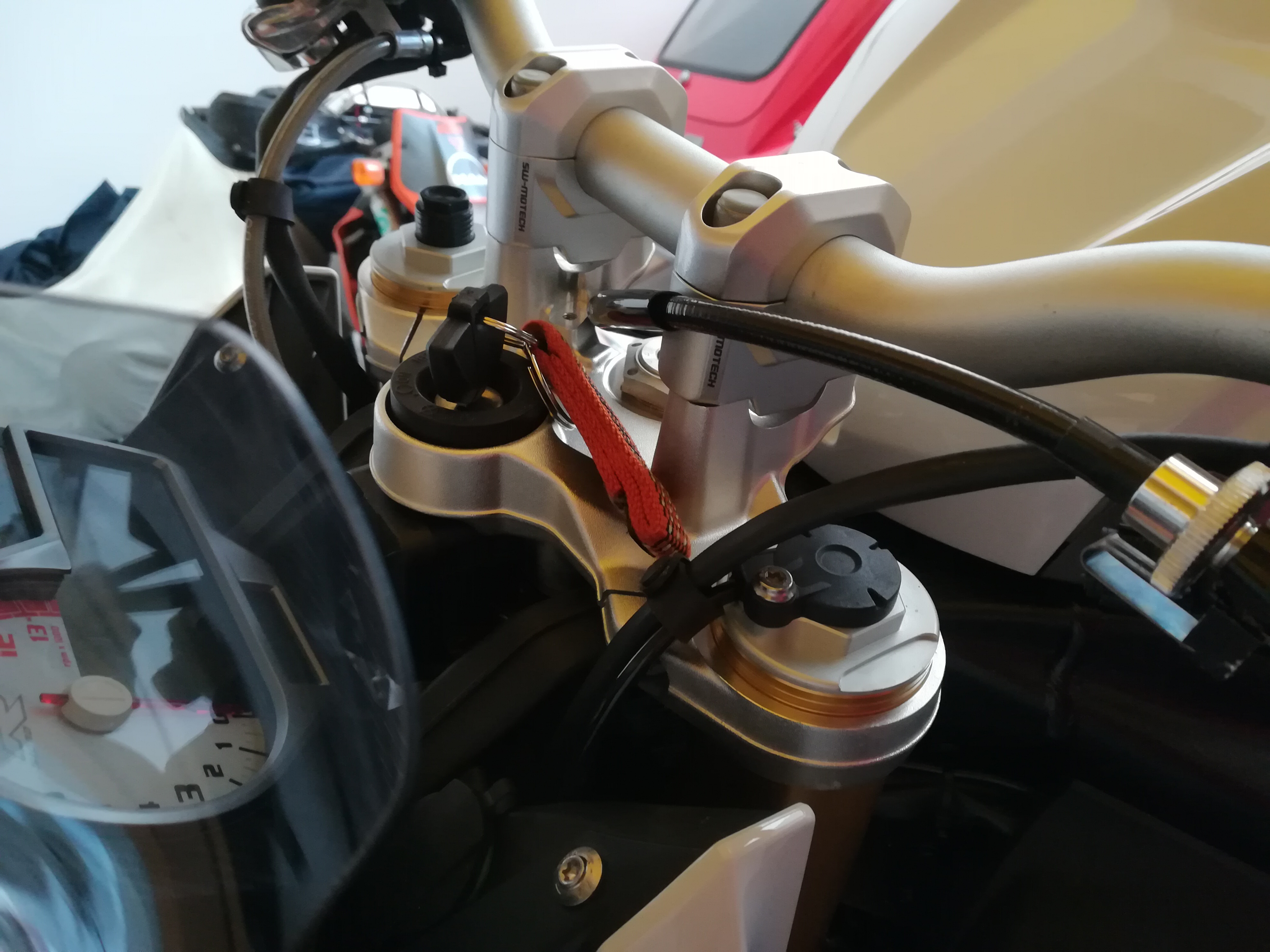

Beitragvon speedy56 » 31.05.2018, 18:45
ich habe 30mm Lenkererhöhung von SW Motech verbaut. Das ergibt eine entspannte Sitzhaltung und der O-Lenker kann bleiben.
Das ist in 15 Min. erledigt, ein Lenkertausch ist deutlich aufwändiger.

Beitragvon speedy56 » 06.06.2018, 08:41
Schaut so aus, Kupplungszug passt!
LG aus Wien

Beitragvon herbyei » 06.06.2018, 09:43
@speedy56: zwischen dem adapter und lenkerbock ist bei richtiger montage keine luft. dreh die mal um 180° dann sollte es passen.
wobei hier fraglich ist, was du da verbaut hast. sw-motech bietet keine lenkererhöhung für die R an, nur für die XR. damit auch keine ABE.

Beitragvon hora2014 » 06.06.2018, 16:23
Sah bei mir auch so aus, kam mir nicht ganz geheuer vor.
Nachdem ich die Bilder ins Forum gestellt habe,
bekam ich den Tip, das Ganze um 180 grd (wie herbyei vorschlägt) zu drehen.
Und siehe da, passt und sieht nun einwandfrei aus.
Gruss Horst

Beitragvon fazer-fighter » 06.06.2018, 18:25
Genau. 180 Grad drehen. Die Dinger von Wunderlich passen sauber und unauffällig. Einziges Manko mit der Höherlegung : Moped macht in der entspannten Sitzhaltung im 3ten Gang ab 7000 1/min Männchen (zumindest im Dynamik Mode) neenee
