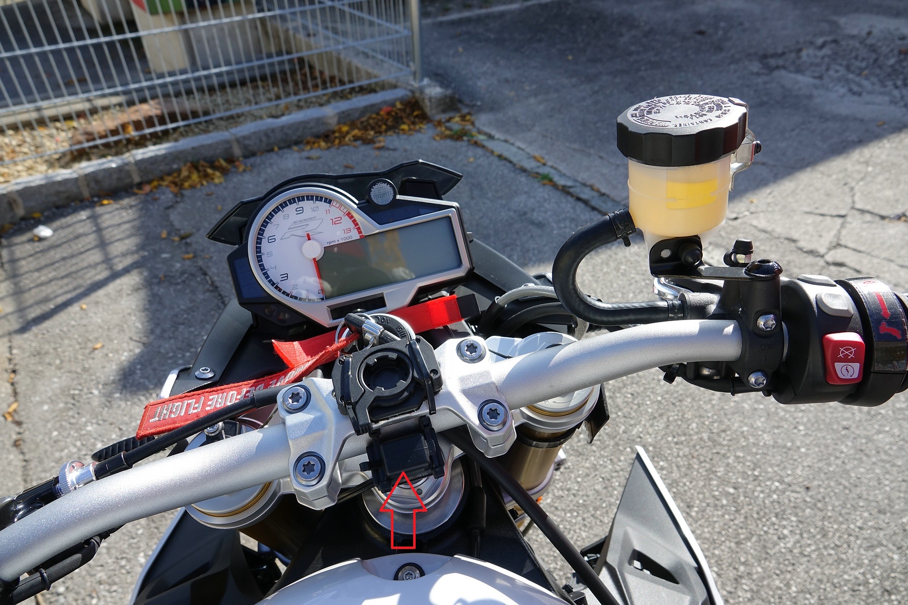

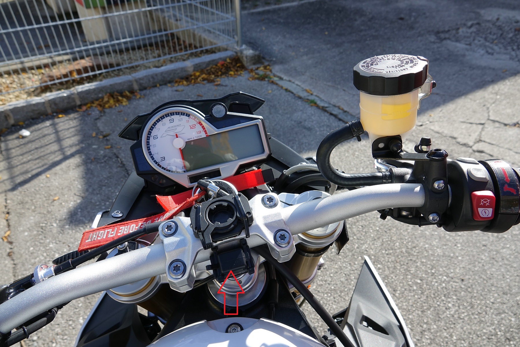

Beitragvon ypsman » 04.09.2020, 16:43
also ich hab es mit meiner 2019er so gehalten:
Stecker hinter Hupe unter der Verkleidung links mit Reparaturstecker von BMW 83300413585
und dem USB-Anschluss von Motopower entsprechend angeschlossen.
Diesen USB-Anschluss: https://www.amazon.de/gp/product/B07VMT ... UTF8&psc=1
habe ich zwischen Cockpit und Zündschloss eingeklemmt. Passt saugend....
alles funzt.
Steckdose bei Zündung eingeschaltet und nach ca. 20 Sek auf Off ist der Anschluss auch aus.
Leichter als gedacht.
Und ja... eine Sicherung hab ich trotzdem mit installiert.
