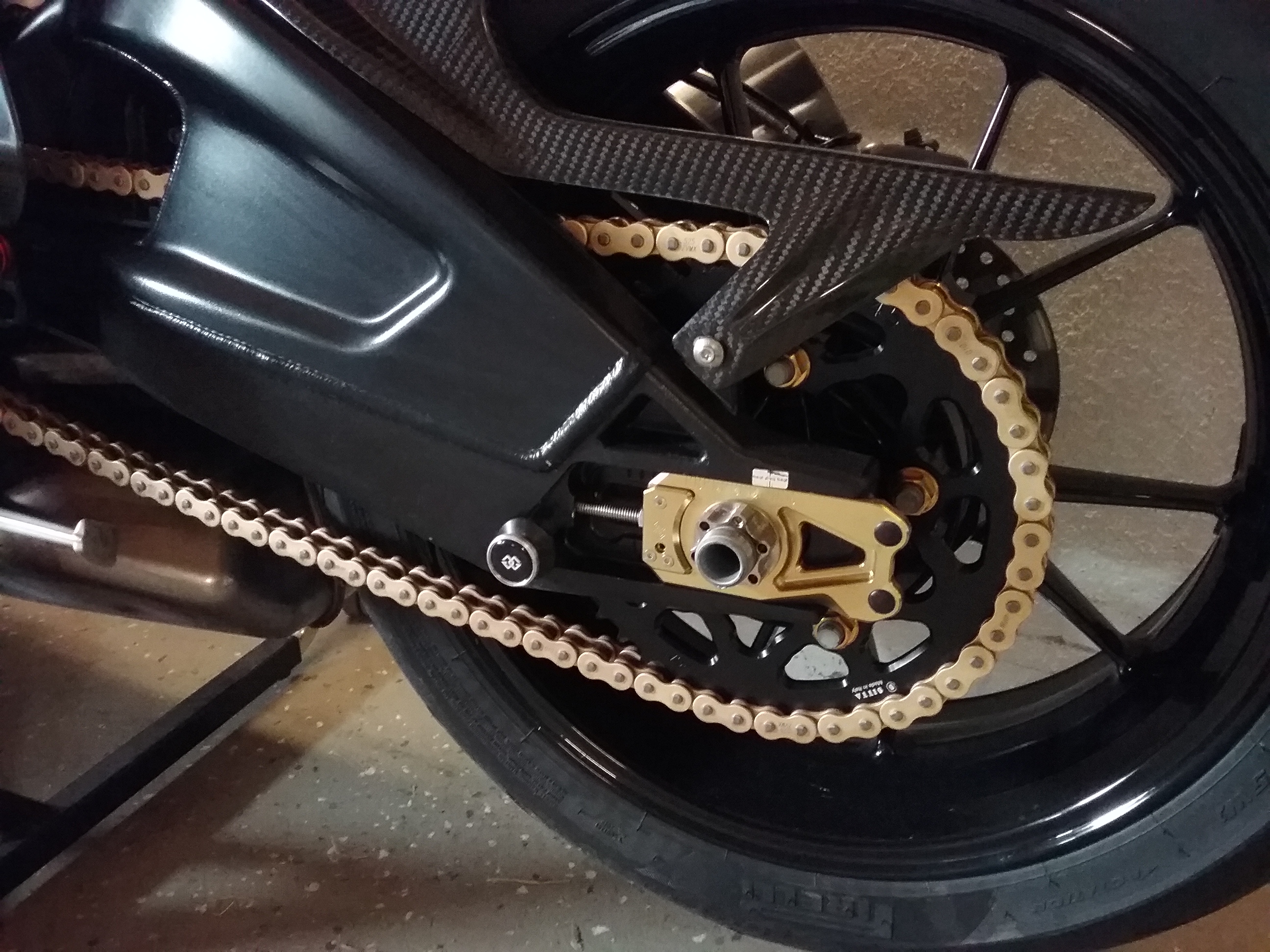

Beitragvon InfirmieRR » 21.02.2018, 16:21
Hab gestern auch die Gilles TCA inkl der Gilles Titan Mutter montiert (ohne eine Unterlagscheibe) .
Die Untersetzung ist bei der ersten Einstellung sehr groß,also man muss viele Umdrehungen mit dem mitgelieferten Inbus Schlüssel drehen,denke beim Kette nachspannen ist das ein Vorteil,weil man schön genau justieren kann.
Sehe das nicht als problematisch an,wie der Norderstedter geschrieben hat scratch
Optik in gold eloxiert inkl schwarzem Kettenrad und goldener Kette ist auf jeden Fall geil ThumbUP
Gruß Olli
InfirmieRR
Beiträge: 667
Motorrad: S1R/2016 lightwhite
Re: Kettenspanner die 1000´te..............
Beitragvon InfirmieRR » 26.02.2018, 12:41
So sieht's jetzt aus in Verbindung mit ner DID ZVM-X in gold/gold und nem schwarzen SITTA Alu Kettenrad (danke an RRWolli) und goldenen Titan Muttern aus England (ebay).
Glaube ich montiere mir noch die Gilles TCA Crashpads an die Spanner hinten dran,die sehen sonst irgendwie so nakisch aus winkG
Gruß Olli
