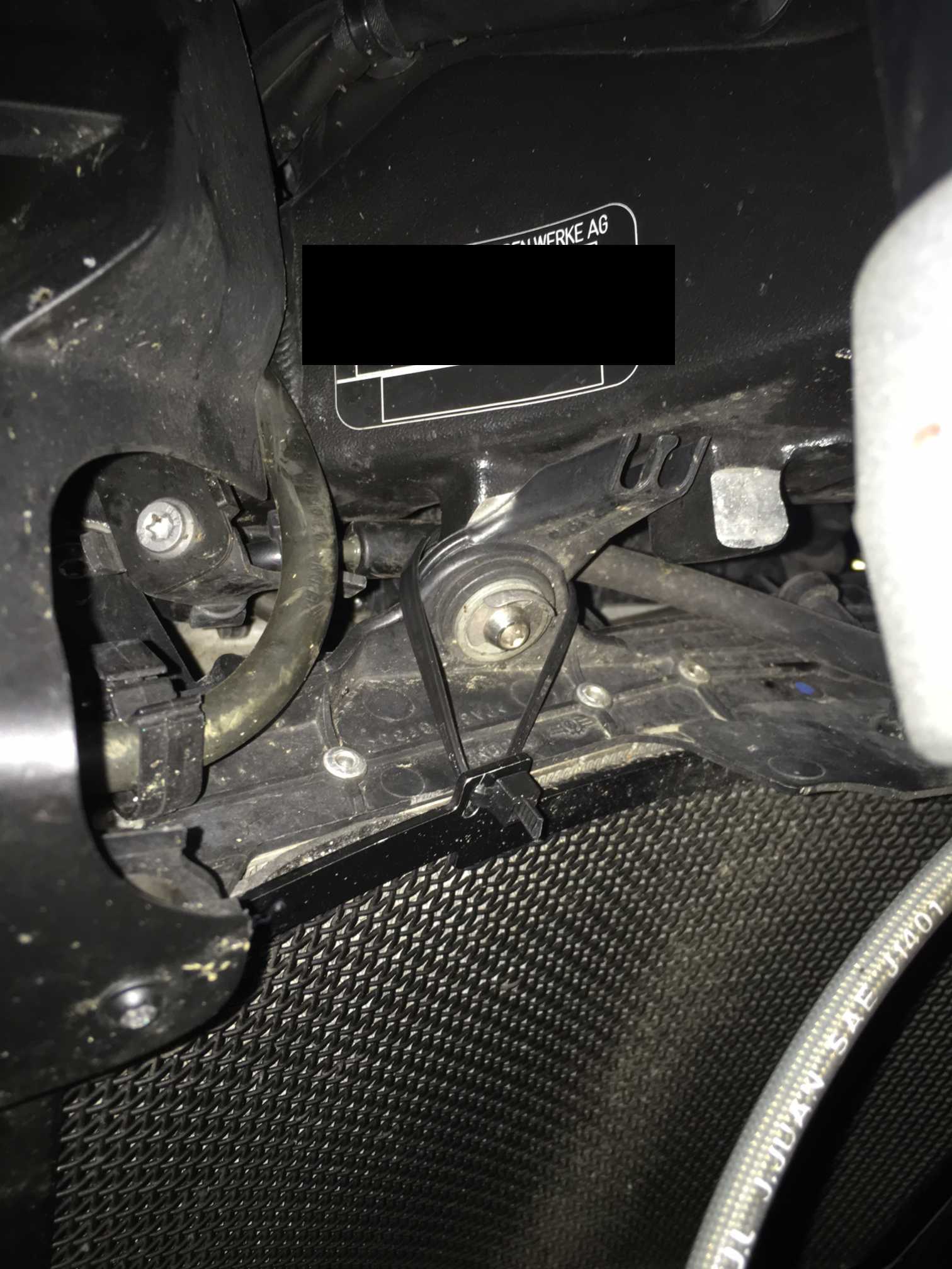

So, ich habe heute Morgen im dunkeln mal ein Foto gemacht, kann man aber glaube ich, wenn man es ein bisschen vergrößert gut sehen. Ist die Wasserkühlerabdeckung oben rechts (links ist das besagte Kabel). Ist aber echt kein Hexenwerk, in 15 Minuten ist das erledigt.

Beitragvon Sechskantharry » 09.11.2017, 13:11
Hallo Phoenix,
Vielen Dank für deine Bemühungen.
Ehrlich gesagt, stelle ich mir eine Ordentliche Befestigung etwas anders vor, das entspricht nicht meinen Vorstellungen. :shock:
Ich werde die Gitter zurück schicken, Herr Wolf äußert sich leider nicht, habe ihn angeschrieben und auch Bilder geschickt. :?
