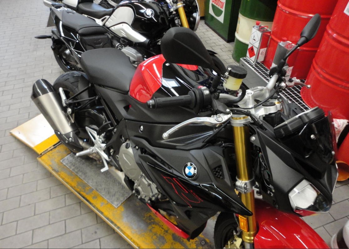

Beitragvon Unaimed » 22.02.2017, 21:35
Heute das erste Bild von meinem Bike bekommen, muss gucken wie ich es zeitlich schaffe sie mir vor Ort anzugucken.
Die Blinker sind schon verbaut, leider kann man auf den Bildern die Kabelführung nicht sehen.

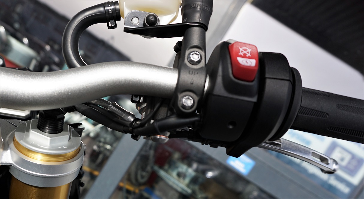

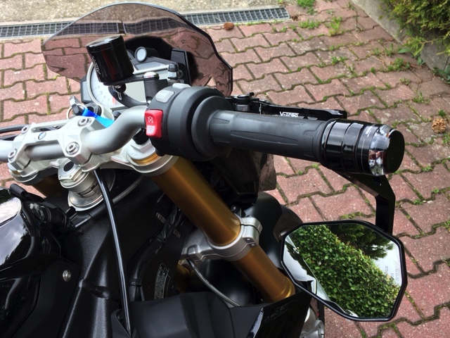

Beitragvon Unaimed » 04.03.2017, 17:59
So wie versprochen gibt es jetzt noch ein Bild der Kabelführung.
Der Händler hat direkt neben der Lenkeramatur jeweils 1 Loch gemacht, damit das Kabel mit den Restlichen Kabeln hinter dem Lenkkopf verschwinden kann.
Auf den ersten Blick sieht man es gar nicht.

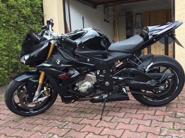

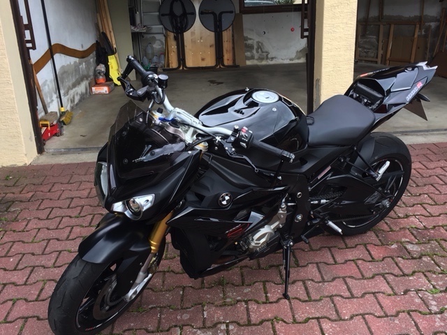

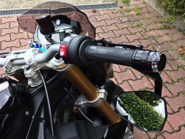

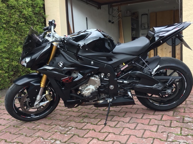

Re: M-Blaze Disk / Ochsenaugen verbauen

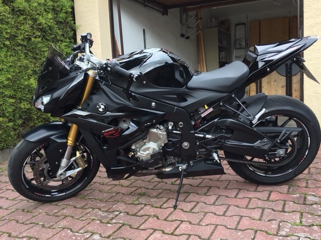

Beitragvon pappy_de » 13.05.2017, 17:06
so jetzt und ein paar Gehirnwindungen weiter hat es doch geklappt.
Die Adapter zum verbauen der Motogadget M-Blaze Disk sind fertig und montiert. ThumbUP
Hab ich mir gleich patentieren lassen ;-) :mrgreen:
ich finde sieht klasse aus
Was meint Ihr ?
