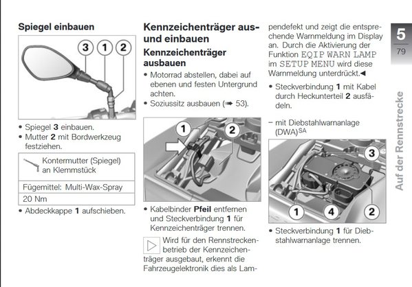

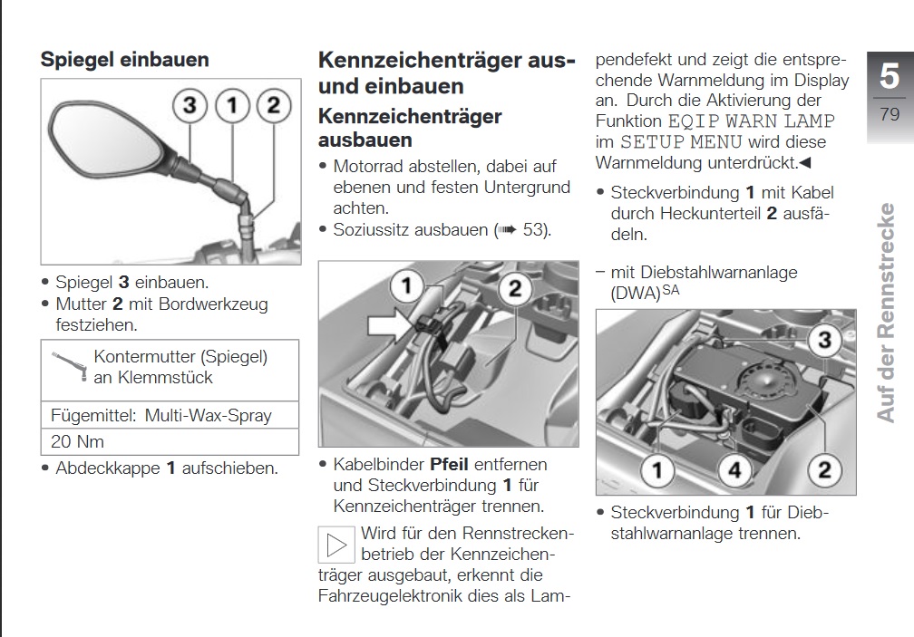

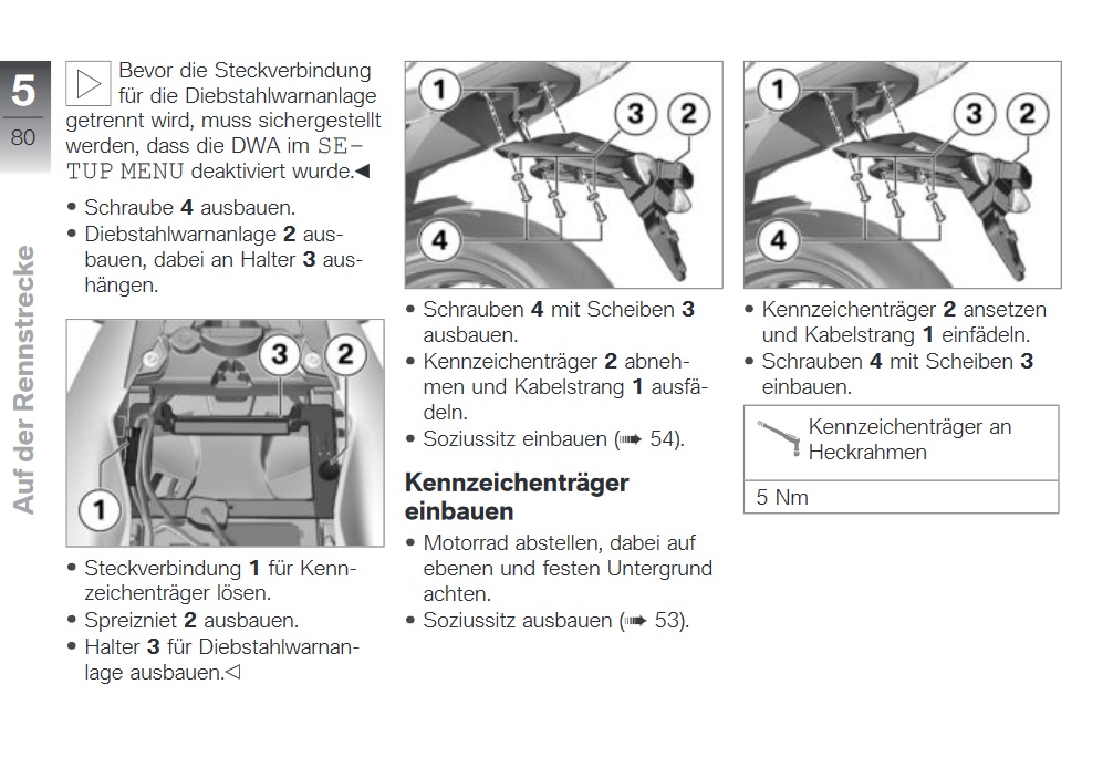

evtl. hilf Dir das weiter ...

Danke!
Die abgebildeten Seiten habe ich bereits durchgelesen. Demnach ist es nur ein zentraler Stecker.
