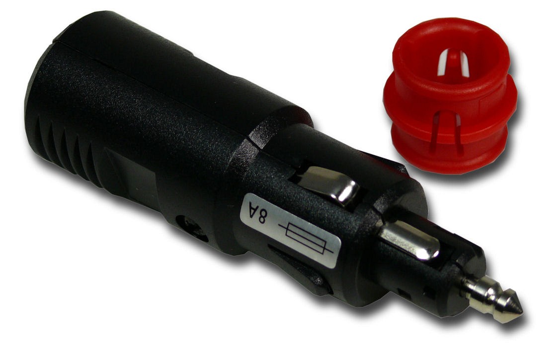

es gibt zwei anschlüsse, normal für zigarettenanzünder und klein für bordsteckdose.
je nach ladegerät-hersteller wird das mit einem adapterkabel oder einem stecker der beides kann berücksichtigt.
hier mal ein solcher stecker. das rote teil steckt vorne drauf und wird bei verwendung an der bmw-bordsteckdose abgenommen.
