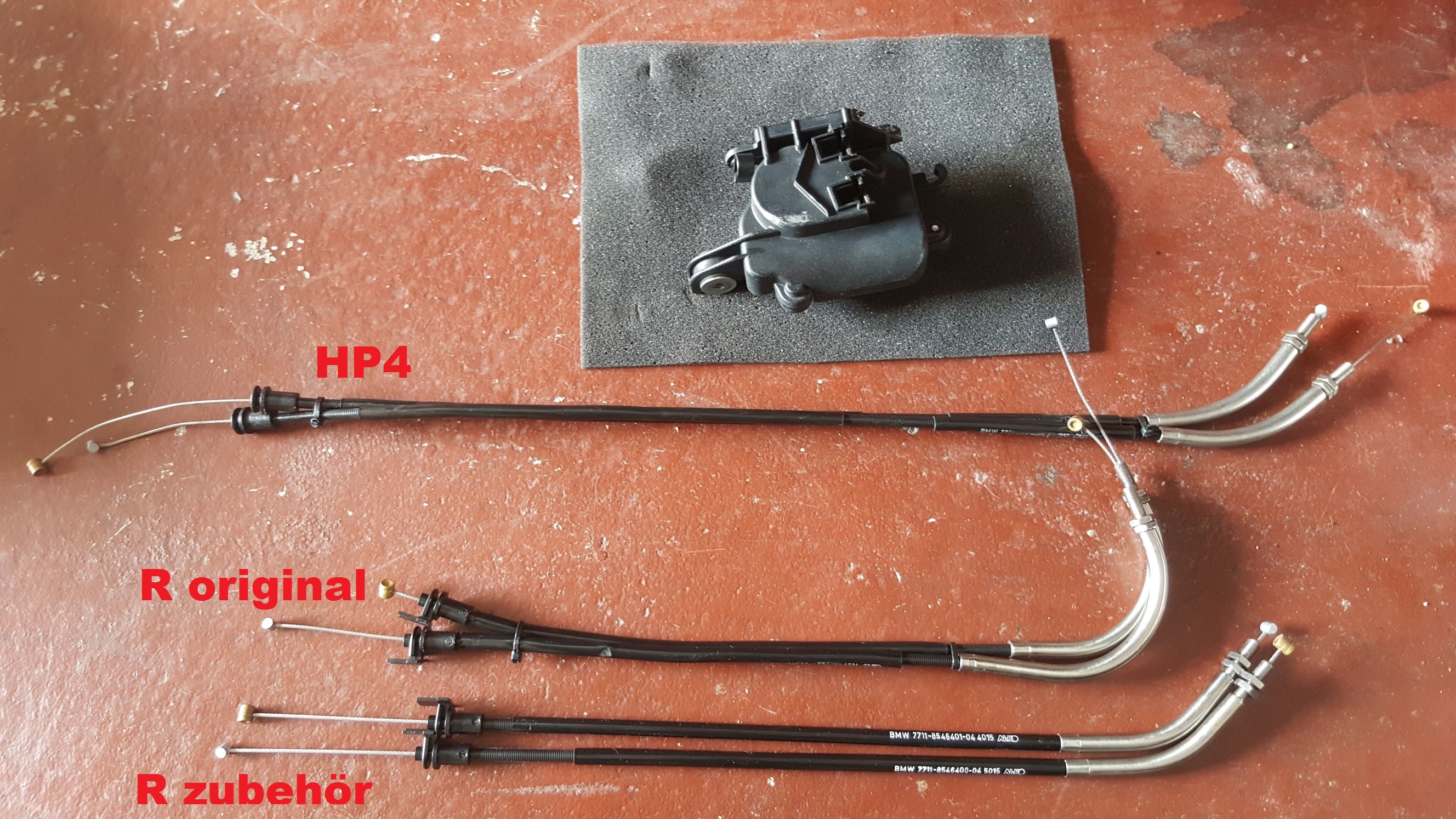

Ich habe jetzt das Titan Katrohr der HP4 montiert.
Frage 1: Ich nehme an, wenn keine Züge eingehängt sind ist die Klappe komplett offen?
Frage 2: Ich brauche die passenden Züge für den R Stellmotor. Die Züge der Originalen sind viel zu kurz.
Der Stellmotor der HP4 ist anscheinend ein anderer als bei der R.
Die Anschlüsse im Stellmotor der RR sind "Rund" und die der R sind "Eckig"
Kann mir einer weiterhelfen, am besten einer, der das Katrohr an der R montiert hat.
danke

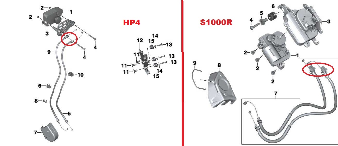

Re: HP4 Katrohr an R - Frage zu Seilzüge der Klappe
Beitragvon Lilmike » 17.10.2016, 18:22
lt. Leebman Zeichnung müssten die ganz normal passen, unten am Rohr sind die wohl gleich und oben anderst:
http://www.leebmann24.de/bmw-ersatzteile/#!lang=&marke=BMW&mospid=56205&hg=77&btnr=77_0606&grafikid=443685&vin=
Nr. 5 & 6.
Gruß Michael

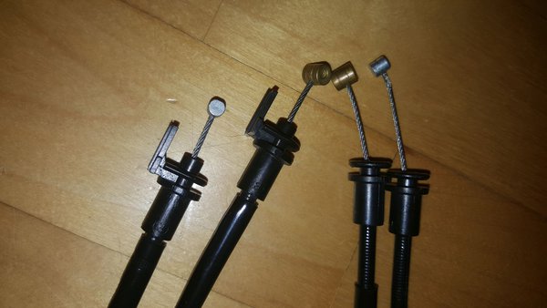

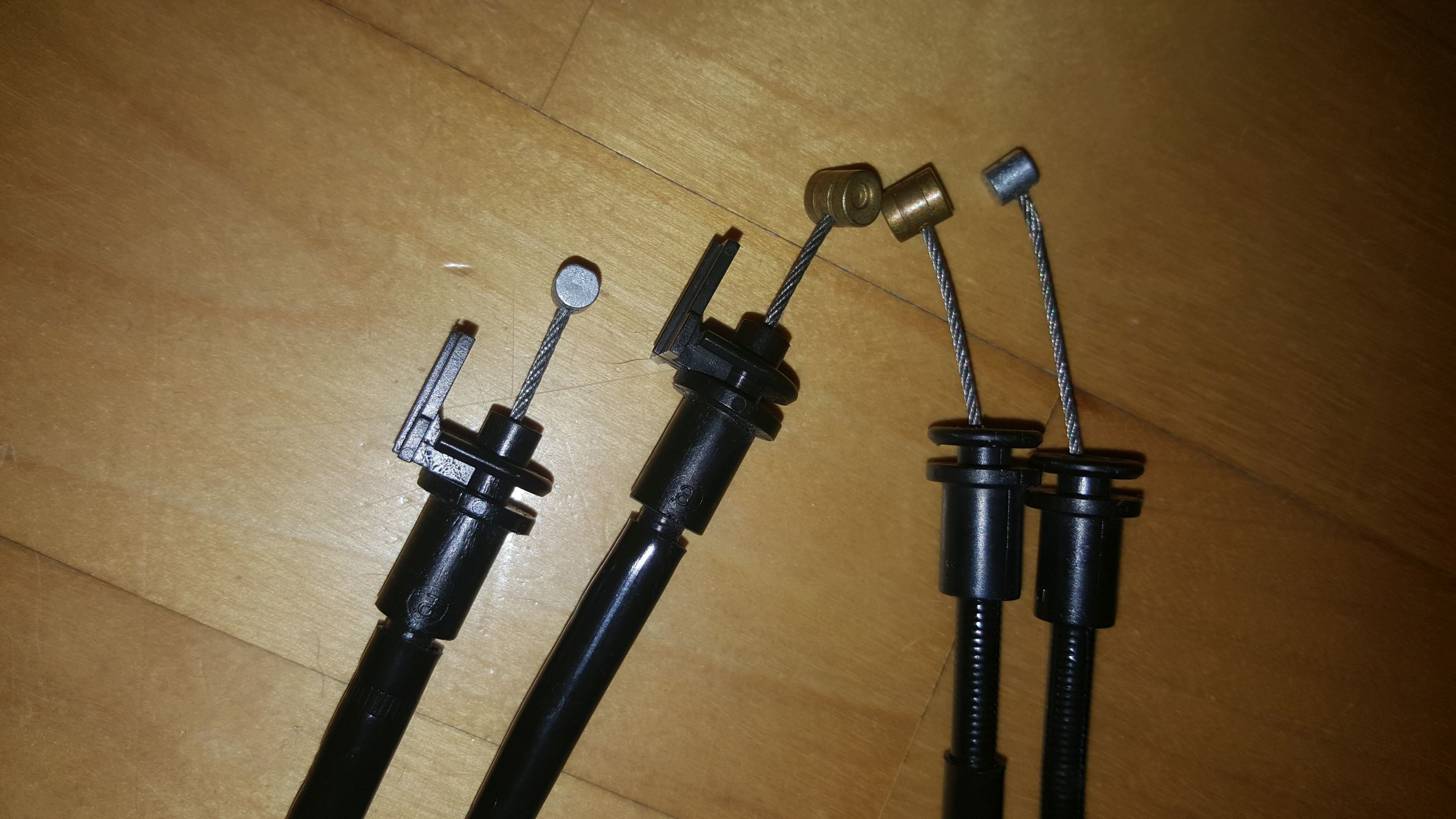

Beitragvon LSE380 » 17.10.2016, 19:13
Ja unten sind die gleich. Ich habe mir jetzt die der HP4 besorgt. Glück gehabt, gebraucht beim Händler bekommen.
Mal schauen ob die ohne die Sicherung halten.
Hier sieht man die oberen Unterschiede der Züge

Beitragvon Lilmike » 17.10.2016, 19:40
dann sind die wohl doch verschieden von HP4 und S1R.
Meine sind wie die originalen oben auch "eckig" und nicht "rund" wie auf deinen Bildern, schaust halt ob es trotzdem klappt. :D

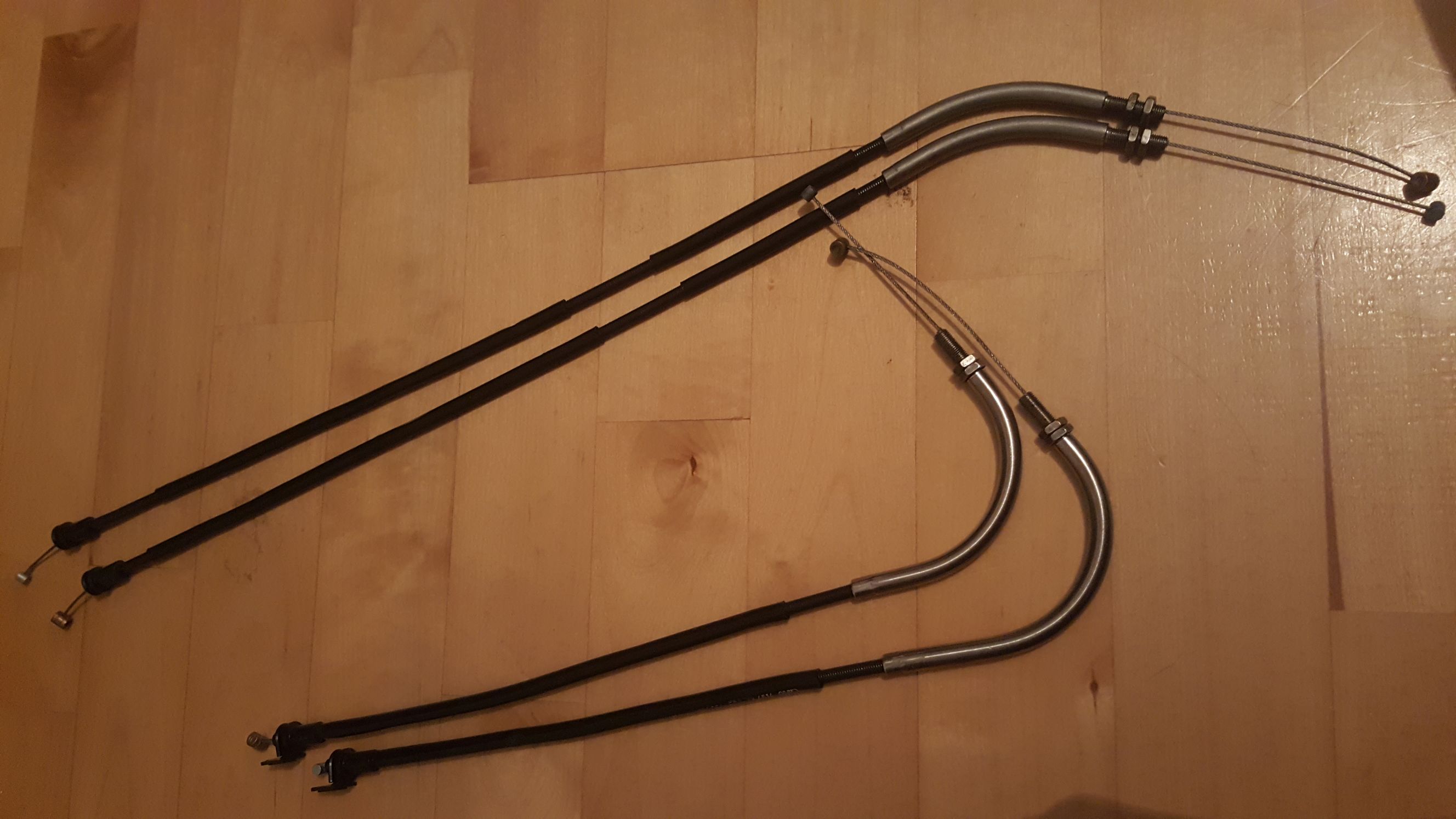

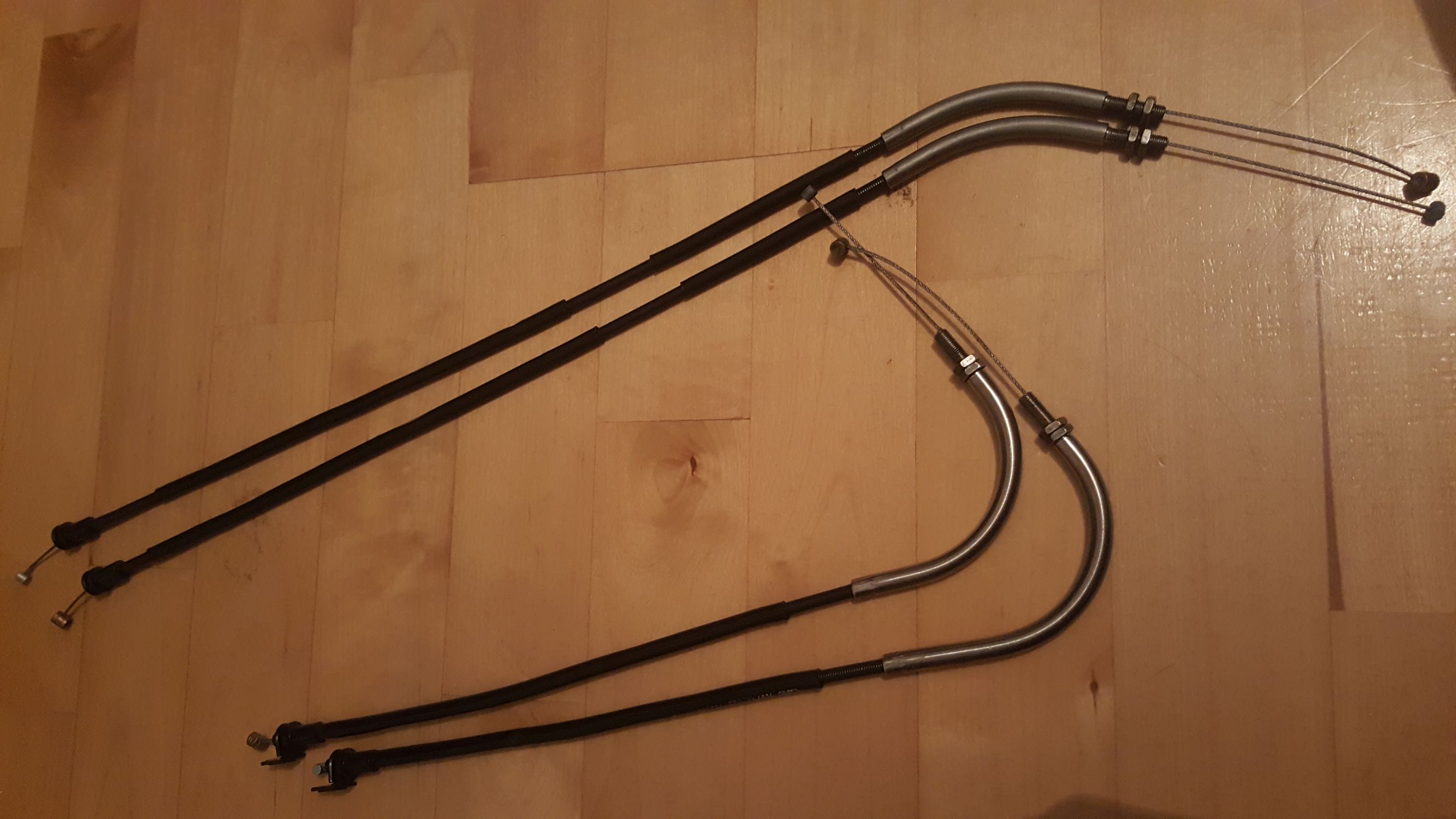

Beitragvon LSE380 » 29.10.2016, 14:45
Um das Thema abzuschließen.
Betätigung 77118546400
Rückstellung 77118546401
Es handelt sich um Züge der Originallänge mit einer anderen Biegung.
