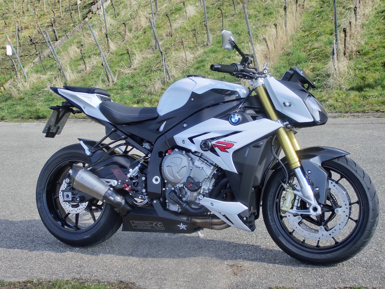

ich habe mir ne Rastenanlage von Lightech gegönnt und hätte da ein Montage Problem.
Ich weis nicht wo ich die Bremshebel-Rückhol-Feder einhängen soll an der Rastenanlage?!
In der Explosionszeichnung ist es nicht eingezeichnet. :ahh:
Kann mir jemand von euch vielleicht einen Tipp geben oder sogar mir Bilder einer Montierten Anlage geben?
Zudem ist im Karton ein Bremslichtschalter enthalten mit dem ich nicht anzufangen weis.
Danke in voraus
LG Mattes

Bei mir war es auch so ich habe ein Loch mit Gewinde gebohrt am Bremshelbel und eine Schraube M5 eingeschraubt . Denn Bremslichtschalter brauchst du nicht .

Hast Du mal ausprobiert ob es auch ohne diese Feder funzt?
Re: Zubehör Fußrastenanlage
Beitragvon jenach » 20.07.2016, 19:43
Es funktioniert bestens ohne Feder, hab keine verbaut...
jenach
Beiträge: 5
Registriert: 28.02.2015, 22:48
Beitragvon r66 » 20.07.2016, 20:00
Habe auch keine Feder verbaut, funktioniert ohne Probleme.
Wie oben schon beschrieben, brauchst Du den Bremslichtschalter nicht.

Wie soll das gehen ohne Feder? Bleibt der Bremshebel nicht zu weit unten?
fiume09
Beiträge: 388
Beitragvon LSE380 » 01.09.2016, 09:39
Nein der fällt in seine Ausgangsstellung zurück. Sieht man auch in meinem Video.
