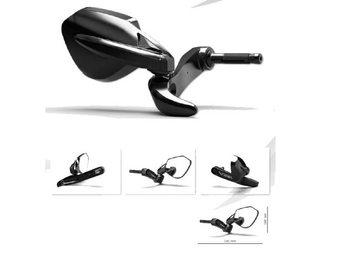

Viper Lenkerendenspiegel an S1000R ?
Re: Viper Lenkerendenspiegel an S1000R ?
Beitragvon MeisterYoda » 21.03.2016, 12:23
Keiner Erfahrung?
MeisterYoda
Beiträge: 363
Wohnort: Bremen
Motorrad: Ducati SF V4S / M1R
Beitragvon herbyei » 21.03.2016, 17:26
ist mal eine alternative zu den sonstigen die hier verbaut werden.
aber:
1. musst von den weißen pfosten in schräglage weiter weg bleiben, da musst mit normalen nach oben gerichteten lenkerendenspiegel schon aufpassen, mit diesen noch viel mehr.
2. du benötigst einen anderen lenker wegen der adapteraufnahme. ausser du schlagst die m12-aufnahme im originallenker raus.

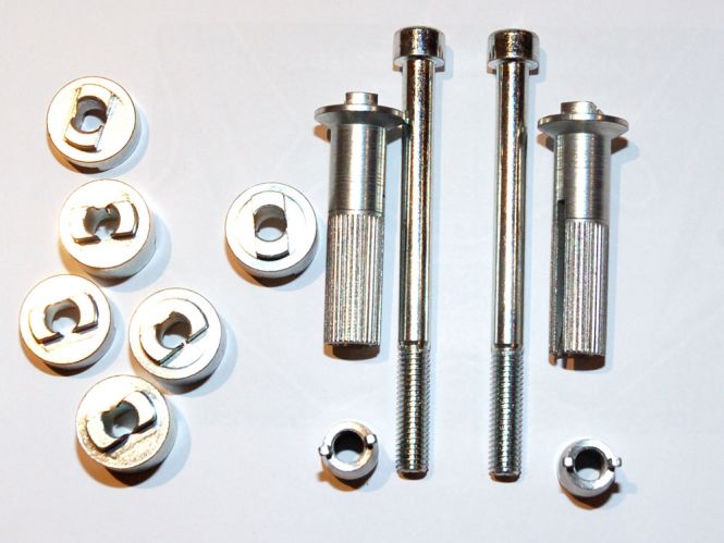

Beitragvon herbyei » 22.03.2016, 12:26
Paalap hat geschrieben:Oder man ersetzt die Klemmung an den Spiegeln durch eine Schraube ;)
Ich finde die Idee gut, aber ich will nicht breiter werden
würdest dir die anbauteile mal ansehen, wird sehr schnell klar, dass das so einfach nicht ist.
da die teile für eine m8-schraube sind, müssten diese mal um 4mm mehr aufgebohrt werden. ob dann noch genügend fleisch dran ist für die befestigung und funktion =?
wer ein bastler und das nötige equipment hat, evtl. kein problem.
für andere empfiehlt sich ein anderer lenker.
z.b. LSL X 00 Street Bar, X 01 Superbike, XD 1 Rohrlenker XD 1, XN 1 Rohrlenker XN 1 je 28,6 mm Alu griff aussen 22 innen 14
musst nur den passenden adaptersatz auswählen 13,5-22 bei alu oder 18-22 bei stahl.
hier mal der anbausatz 13,5mm, der 30euro aufpreis kostet:
