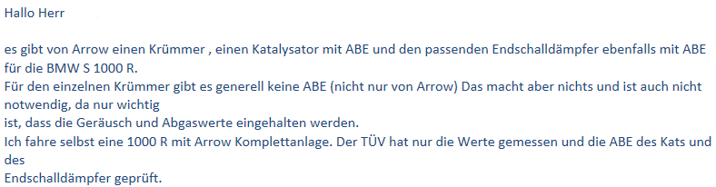

Habe gestern eine Mail erhalten von einem Arrow-Vertreiber erhalten der auch auf der HP von Arrow als offizieller Händler gelistet ist.

Beitragvon killepitsch » 22.03.2016, 22:42
Blaxar hat geschrieben:Habe gestern eine Mail erhalten von einem Arrow-Vertreiber erhalten der auch auf der HP von Arrow als offizieller Händler gelistet ist.
interessiere mich auch für die Anlage. Kenne mich nur mit den ganzen Formalia so gar nicht aus... :roll:
Verstehe ich die Aussage des Händlers jetzt richtig, daß für diese Anlage trotz der ABE für Schalldämpfer und Kat aufgrund des neuen Krümmers noch eine Abnahme beim TÜV stattfinden muß? D.h. auch Änderung im Schein?
Kennt außerdem irgendjemand ein Soundfile/Video zu dieser zugelassenen Kombination? :?:

Beitragvon stevesu » 15.02.2017, 18:03
Hallo Leute :) ich habe jetzt Mit dem TÜV Telefoniert und der meinte man braucht für den Krümmer eine Komplette Untersuchung, das kann sehr Teuer werden "ES SEI DENN" ich finde jemanden der das schon hinter sich hat und die Prozedur im Fahrzeugschein eingetragen bekommen hat. Falls nun jemand die Anlage angebaut hat wäre ich sehr froh wenn er sich hier meldet.
Da manche von euch sicher der Sound der Anlage interessieren wird hab ich folgendes Video dazu gefunden
https://www.youtube.com/watch?v=R_SglXxs0Z4
Ich denke mal das die Anlage im obigen Video ohne Kat Patrone und DB-Killer ist aber mit Klingt es bestimmt auch mega :D
LG Stefan
